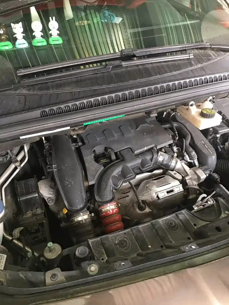

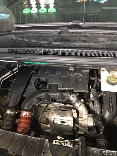

开工前发动机的样子,还不算太脏,平时主要高速为主
气门室盖也不漏油

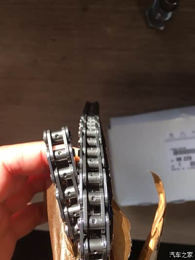

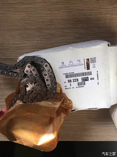

新的链条,产地法国
据说带孔的是升级版?不知道能不能彻底改善

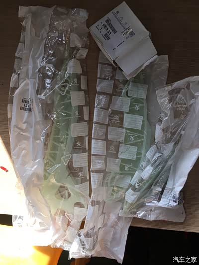

新的导轨,专修店老板说都是进口货,产地看了下都是法国
Made in 阿勒马涅(法国)

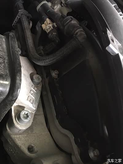

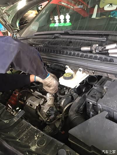

开拆了,一步一步来,拆的附件很多

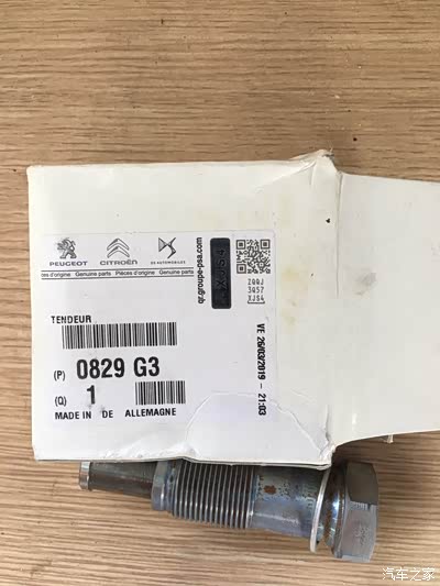

新的张紧器放在机油机泡一泡,产地德国

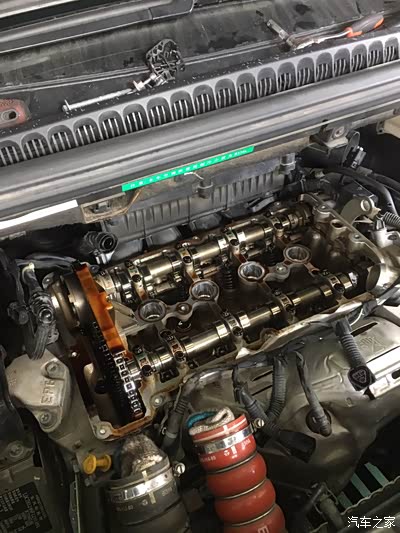

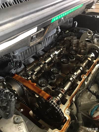

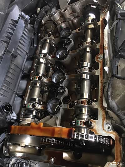

气门盖打开的样子,颜色还可以吧

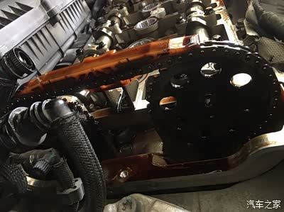

再来一张,顶置导轨还是完整的,我看有些车友拆开都裂了,我比较幸运
近观照来一张

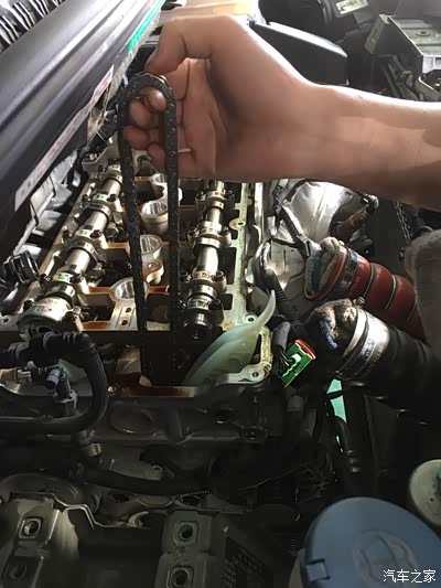

链条摸了摸,没有松动,很紧的

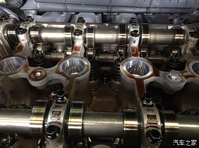

看看进排气凸轮轴,跟新的一样,丝般顺滑

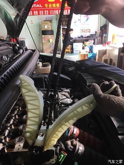

开始装新的链条导轨了,进排气凸轮轴用专用工具固定住了,不让正时变动
如上
新的链条导轨安装好了,顺便把发电机,水泵附件皮带一起换了,反正都是要拆的,免得下次再费一次工时,其实皮带状况还非常好,一点裂纹没有,我估计还可以跑个3到4万公里

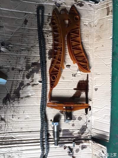

旧的5件套,表面看不出什么问题,链条我也专门比较了一下,没有拉长,所以我也不知道问题到底出在哪里
