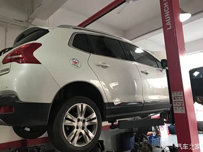

成都这边有台3008 上次更换了气门油封后烧机油的情况还没有彻底消除,然后决定拆解发动机检查问题

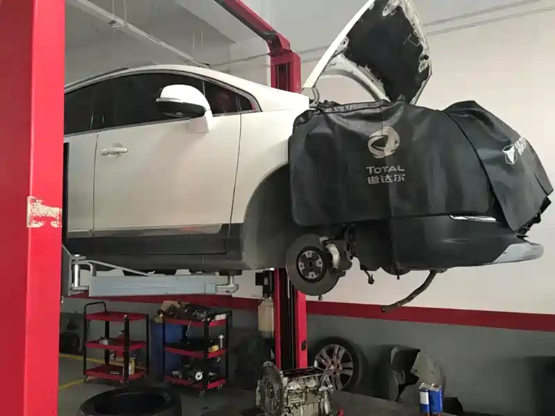

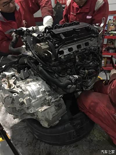

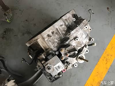

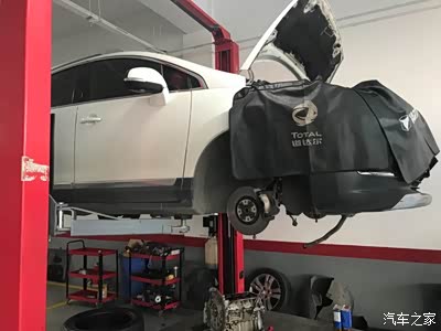

将发动机拆解下来后
静静的等待我们将发动机给修复好

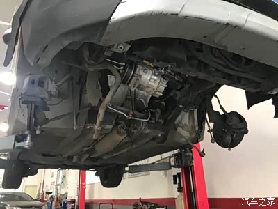

发动机舱里边空空的

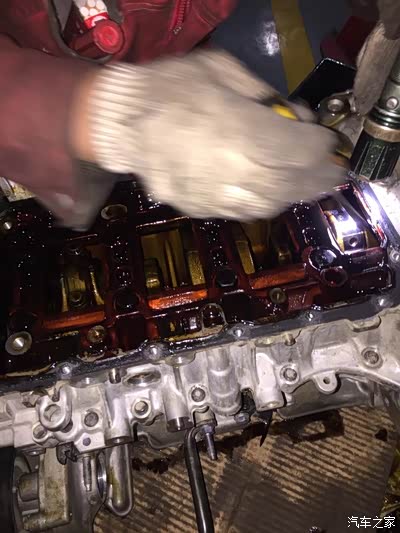

技师在分解中

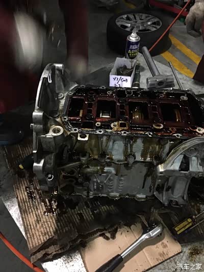

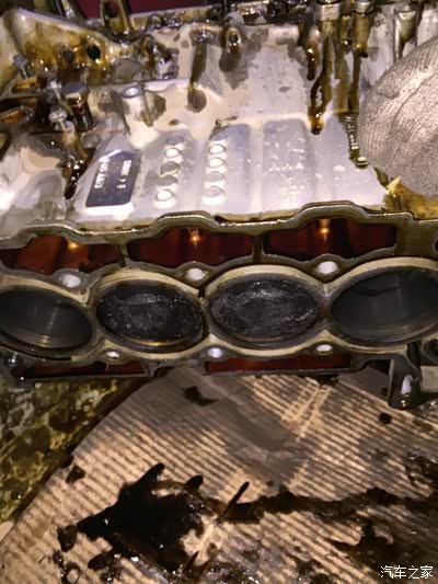

可以看出发动机内部焦炭还是比较严重的

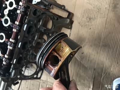

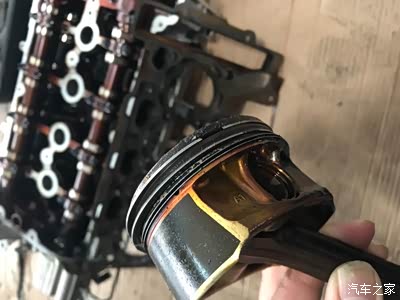

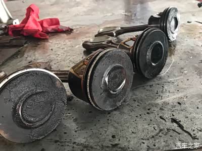

拆开汽缸盖后可以看到活塞顶部

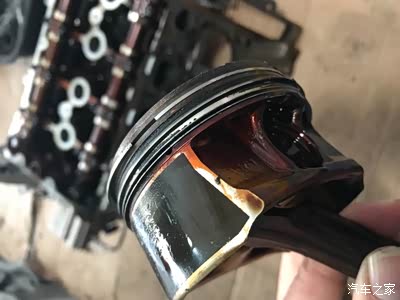

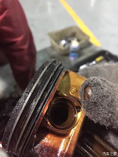

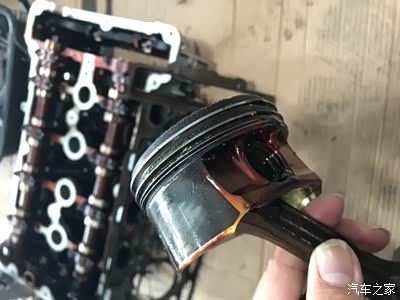

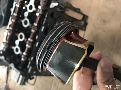

活塞上的积碳比较严重 积碳也导致了活塞环的弹力不足 ,不能有足够的涨力
油换紧紧的附着在活塞上 其他两道环的弹力还可以的,这个也就保证了发动机动力还没有减弱

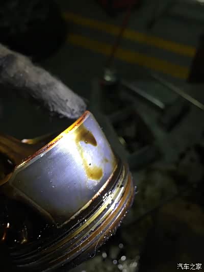

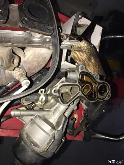

近距离看看这里

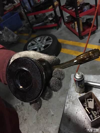

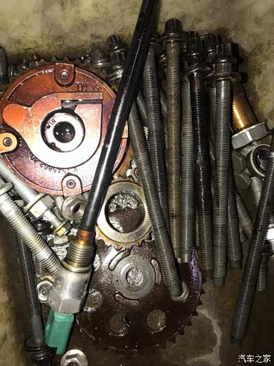

分解下来的各种附件

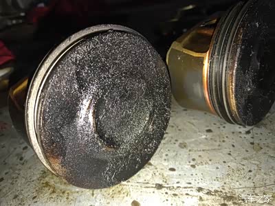

活塞上的积碳较多

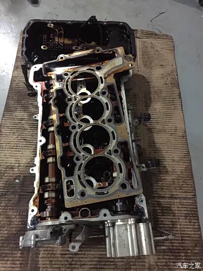

汽缸盖整体
拆下来的各种附件 在次安装的时候都需要清理干净 ,有些是需要更换掉的
活塞上的积碳情况,假如车辆的养护更加好一些,积碳应该就不会这么多
