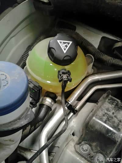

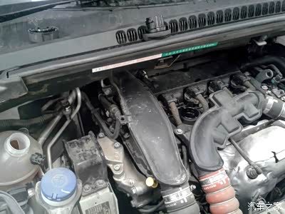

冷却系统清洗则完全没有必要,因为冷却液的成分没变,而且从冷却液的清澈程度和气味判断,管路也没有任何问题(之后会有图片)。

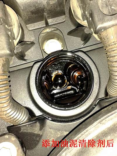

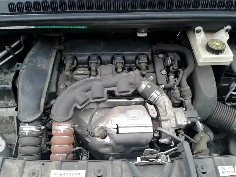

发动机内部的清洁状况让我比较担忧。

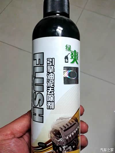

所以翻出来一瓶油泥清除剂试试。

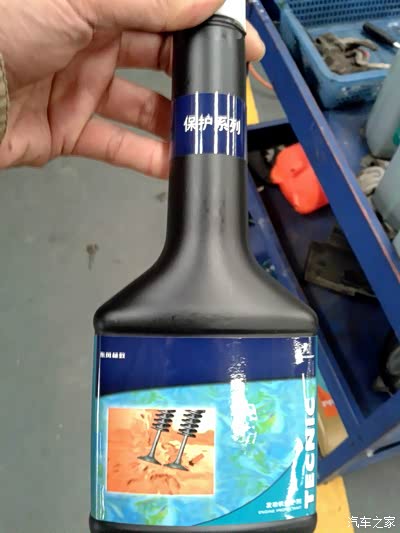

油泥清除剂的作用和机油正好相反,二者排斥,而且考虑到旧机油排放会有残留,我接受了4S的“忽悠”,加一瓶发动机保护剂。(后面还有首次使用感受

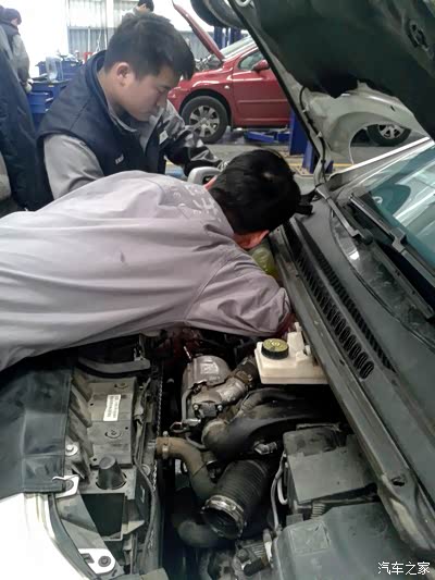

进车间以后,从机油加注口加入油泥清除剂,让发动机怠速运转5-10分钟就可以熄火准备换机油了。这张图里,机油口盖和冷却液口盖都打开着——两个保养大项嘛。眼神好的车友能看见在冒热气不?

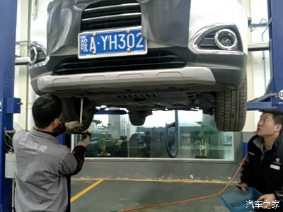

因为加了油泥清除剂,稳妥起见,4S和我一致认为应该从油底壳放油。先架起来拆护板。老师傅带的徒弟拿个篮筐在挑轮胎上的石子。

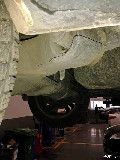

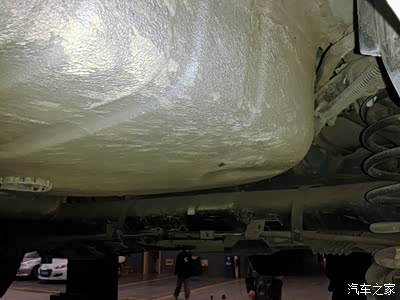

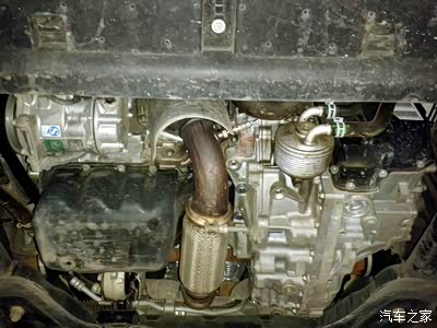

趁这时候检查底盘。上一次看发动机的裙底还是首保的时候,转眼两年过去了,脏了,但没有任何渗漏痕迹。

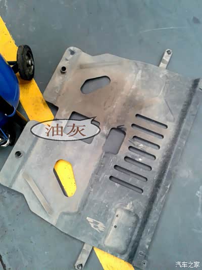

护板上那坨油灰是每次拆机滤时滴下来的油扩散以后形成的(这次拆机滤,师傅玩大了,被我BS了一番,后面会提到)。

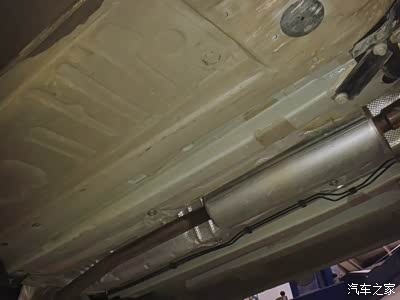

底盘也完好如初,完全不用额外喷底盘装甲。

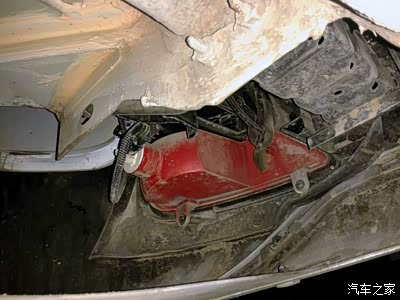

检查车屁股甩水有没有锈,顺便告诉想自己换后雾灯的车友——下面是两个内六角螺丝,上面一个卡扣,拆起来很简单。

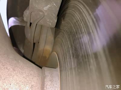

刹车片的厚度还剩一半左右,这样下去还能再跑2万公里。

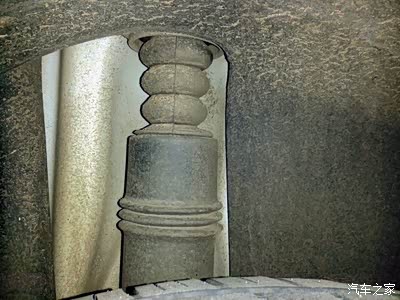

前后减震正常,干净无渗漏。

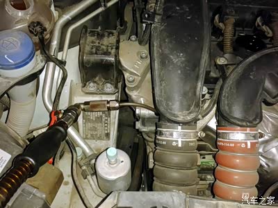

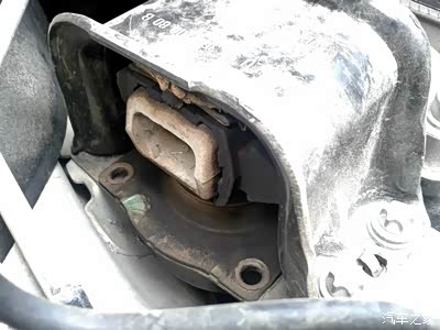

发动机侧支架也是。岁月的痕迹已经在我的3008身上显现出来了……

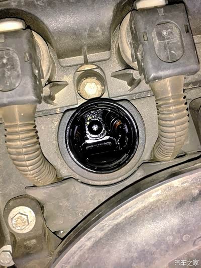

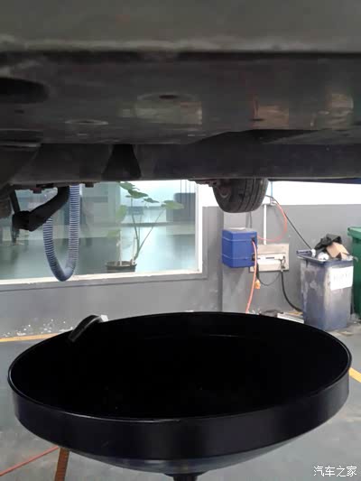

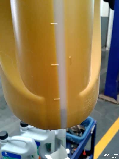

机油放的差不多了。1.6T发动机,旧机油到最后是均匀的四条丝线状流下来,我记得上次首保放油也是这样。跟师傅聊到这个现象,气氛活跃起来了,结果……

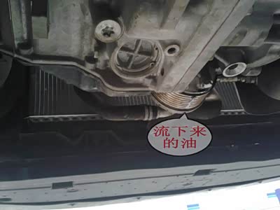

咋形容呢?老革命出了新问题,师傅从车底下拆机滤,本想在两个徒弟面前展现娴熟手法,结果玩大了,机滤壳里剩的机油流的哗哗的。我车干干净净的地盘就此破相……恼火!严重BS!去拿化清剂冲干净!
拧好放油螺丝把车放下来,不用我说,插管子再抽一遍机油,尽量把旧油排干净。感谢!该赞的要赞。

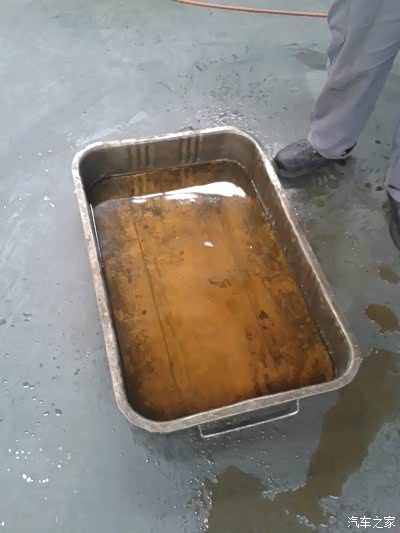

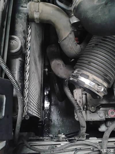

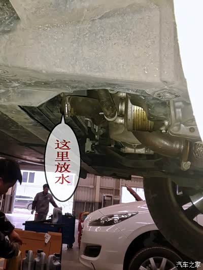

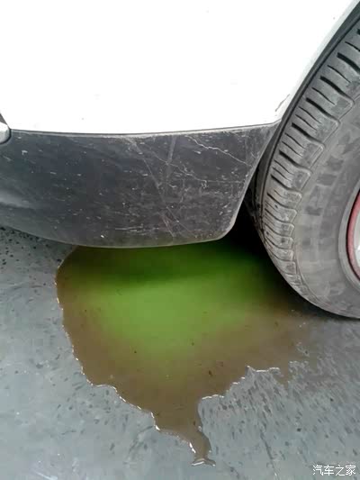

开始放冷却液了。拔开水箱底部的管子即可排放
清澈正味无异物,但已到使用寿命,勉强继续使用,储热、防冻、防腐的能力会逐渐下降
再次把车放下来,在冷却液储液罐内插入压缩气管吹出残液,一时间白雾蒸腾,不过蔚为壮观之后不忍直视啊。

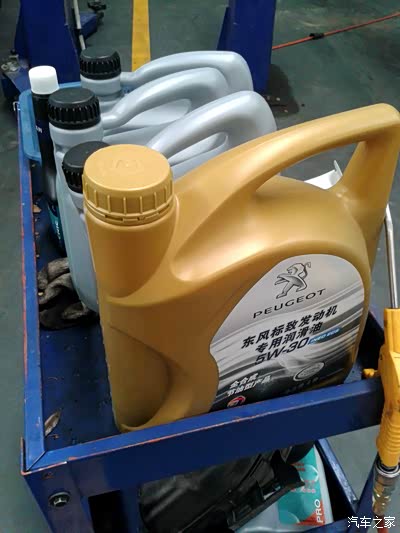

看看这次保养的瓶瓶罐罐——INEO ECS 5W-30机油一桶4升,冷却液三桶共6升
先把发动机保护剂加进去再加新机油。这次没有一桶倒光,因为发动机里面有250毫升的保护剂,不然就超量了

直到排气阀流出新的冷却液。单看这水咋那么像九寨沟的感觉呢。
两桶绿色一桶红色,成分一样可以混用

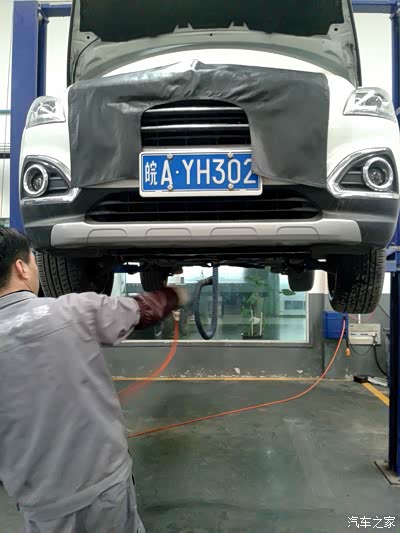

彻底吹干所有水渍,防止通电短路。
发动车子让冷却液循环起来,排尽管路里的空气,要让水温升高到水箱风扇开始转为止。天冷升温慢,只能保持大脚油门轰,4000转哪!心疼了我足足5分钟。这箱油耗也因此创纪录了——9.97!以后再换冷却液一定要夏天换!
更沮丧的是,油泥清除剂没什么明显效果。最彻底的方法果然还是拆洗……

结尾谈谈加了发动机保护剂的感受。
这东西我自打学会开车十几年以来头一次用,说实话效果还是明显的。以往我的习惯都是保养以后在高速上面用低档位跑一圈,趁着机油干净的时候把渣滓冲干净,也好让新机油尽快进入状态。这次在高速上面5档3500转的时候,明显感觉发动机的声音比单纯换过新机油的声音要小。所以,保护剂值得一用。
