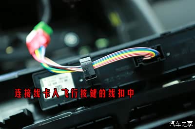

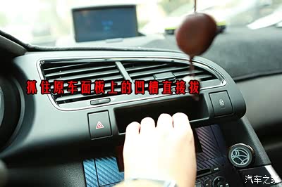

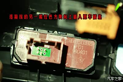

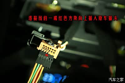

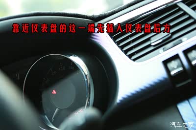

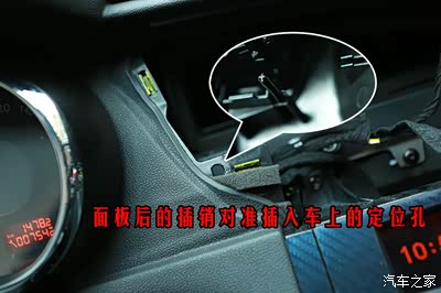

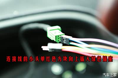

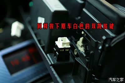

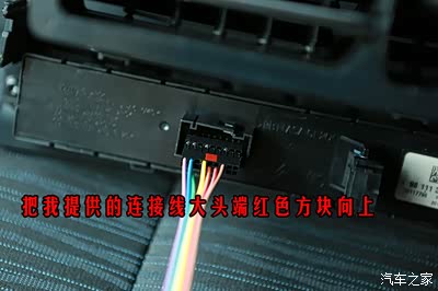

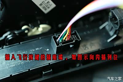

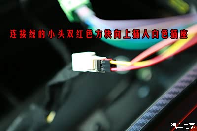

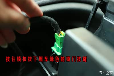

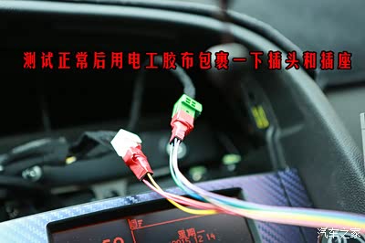

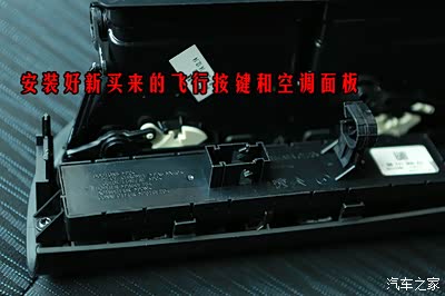

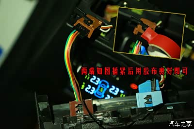

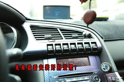

有人问我飞行按键怎么装?需要找专业的机构安装吗?需要什么工具?其实很简单的,只需要购买3样东西:飞行按键、配套空调面板、连接线。安装不需要任何工具,最多需要一卷电工胶带!所有接线全部不破线插头直插,可还原。

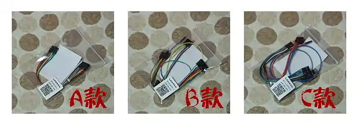

连接线我放在某宝了,需要的直接去搜索“飞行按键线束”。

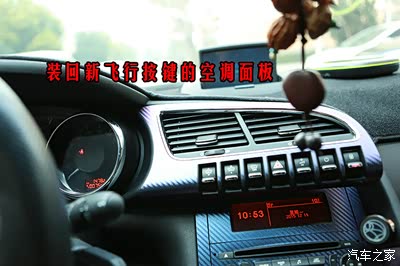

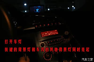

注意,接好后所有背景灯及指示灯正常,A款线只能用原车有的双跳键和锁车键。B款和C款线有油箱按键和启停按键的接线,接好后原车按键无效。使用13款飞行按键上的油箱开关可以打开油箱,启停按键用雷达按键代替。

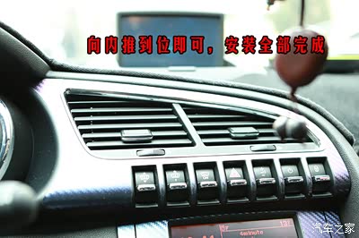

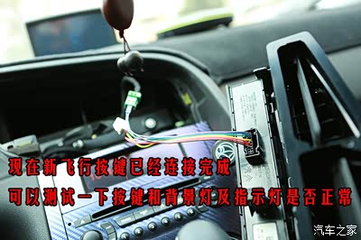

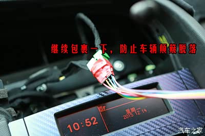

到此为止飞行按键已经安装完成,所有背景灯及指示灯正常,按键只能用双跳键和锁车键,这部分功能13款和15款通用。

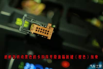

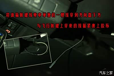

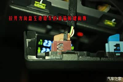

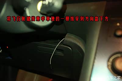

以下是油箱和启停开关接线步骤图,接过来后原车按键失效,无需此功能的可跳过!带油箱开关的需要接1根线,带启停的需要接一股(3根)线到方向盘左边原按键后面。
