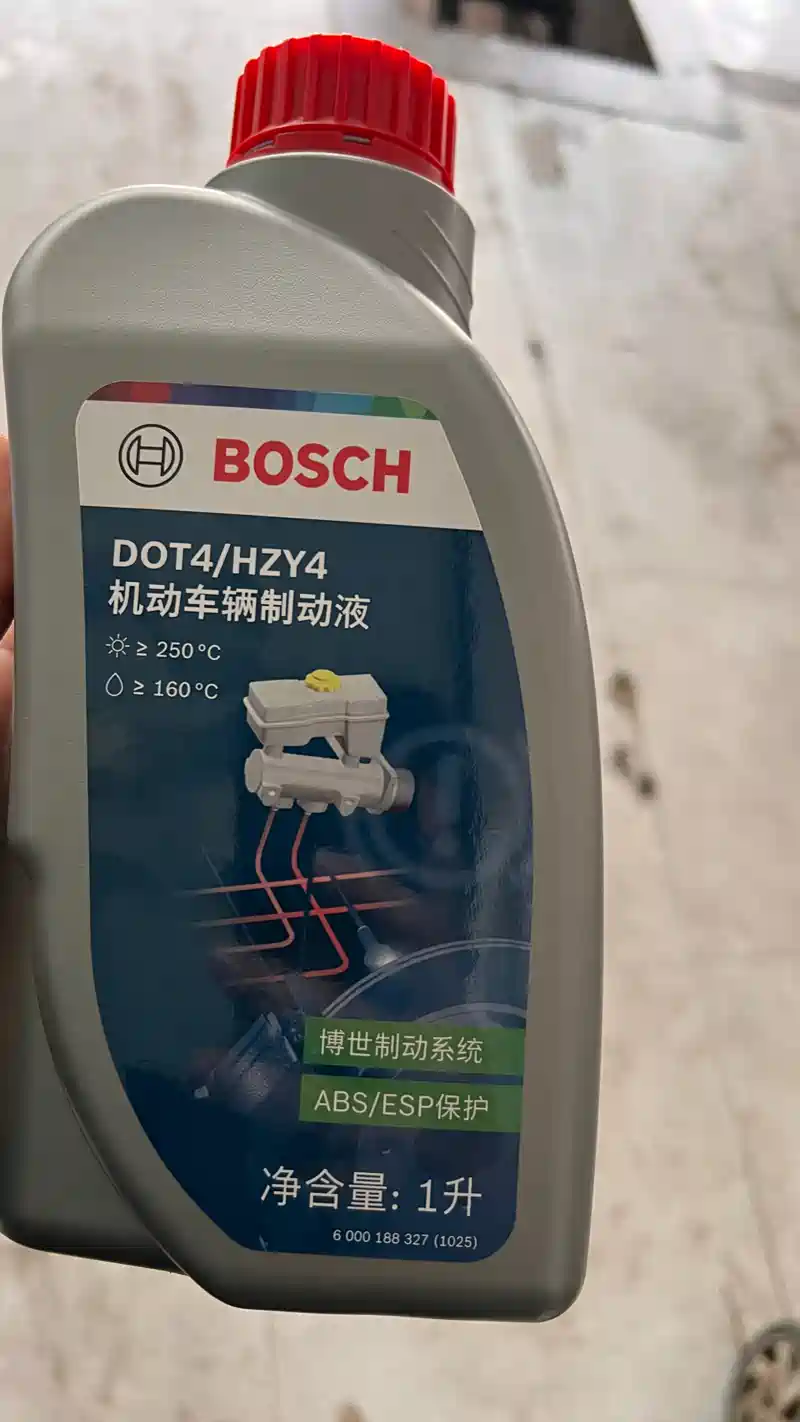

专修店也有原厂黄瓶刹车油,属于员工级别的,仅供展示。成箱的是博世刹车油。个人对博世产品挺有好感。

常规的刹车油更换方式是先放掉或者抽出一部分旧油,再倒入新油,两人配合一边踩一边放一边补,时刻观察避免空气进入。
现在专修店都用专用换油设备,省时省力。
刹车油换油机接入刹车油壶盖子,四个瓶子接废油。
每个轮子挂一个废油回收瓶。
通过换油机边挤边排,高效。
新油是无色透明。7年换下的废油变成棕色的。
