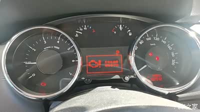

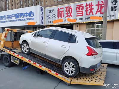

13年9月份购入标志3008 1.6智尚版,那时城市SUV刚兴起,记得当时有途观、RAV4等,3008 1.6T这款号称搭载宝马发动机,具有强悍的宝马基因。W当时是在西安车展上定的车,加价手续办下来22W+,小县城就这一辆,还有辆DS5,一个村长家的娃开的。这些年开这自驾,北边到鄂尔多斯市,南边到北海市,西边到康定市、东边到连云港市,累计行使15万多公里。这车该换的配件都换了一遍,在23年1月份时因发动机积碳蹦了气门,在一家专修进行了大修,当时考虑是否大修是,修车的说是把发动机拆下来打散从新装配下来得1W,在整个10万公里不成问题。考虑卖车不值钱,在买新车还的在拿出钱,最后还是让修了,修完后说质保2年。在今年4月份时,出现油底壳漏油现象,又更换了油底壳,上周外出在高速上正开着,滴的一声,发动机故障请维修。寻了个路边汽修测试后说是4缸缺缸,更换了点火线圈,就又好了。就在昨天早上打着车,发动机又抖开了,在我县城修车检测后P0087,高压油泵问题。这个之前都换过一次,这是第二次坏了,问价格得2000多,我这车现在也就值5000吧。我放弃修车了。
