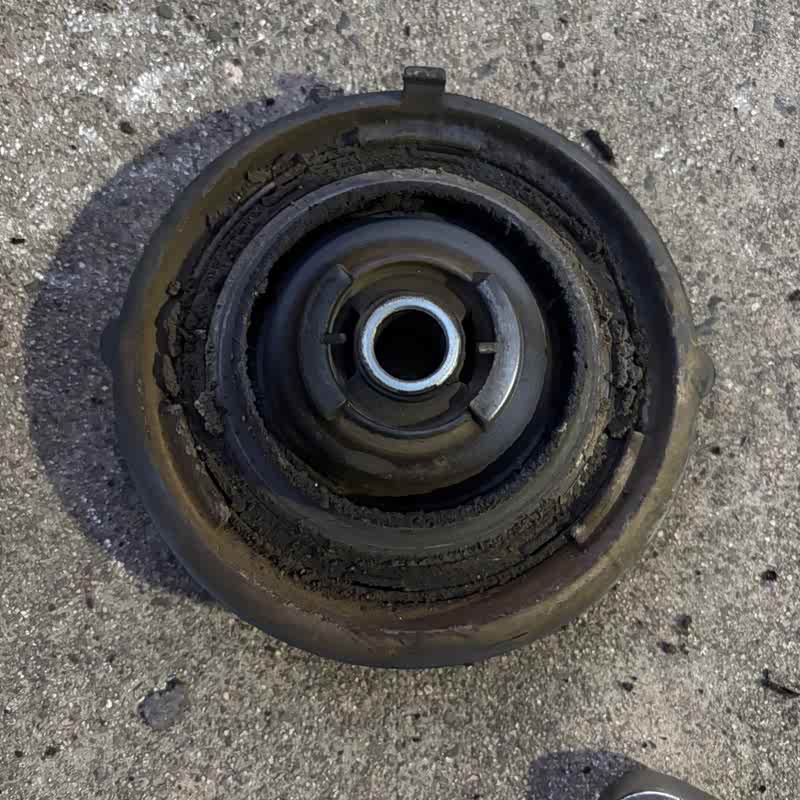

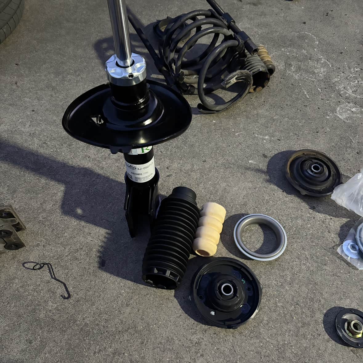

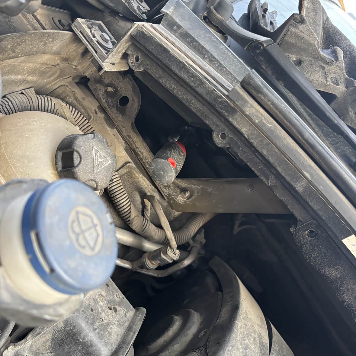

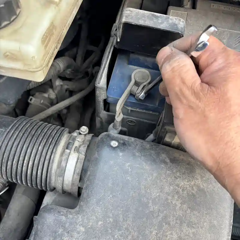

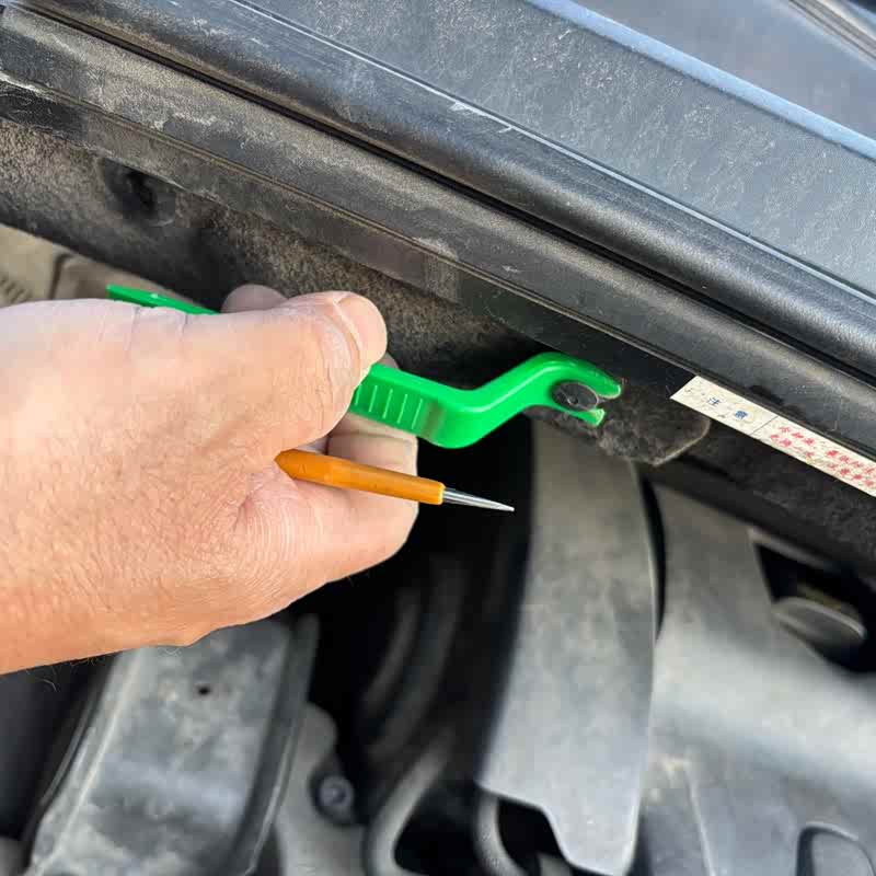

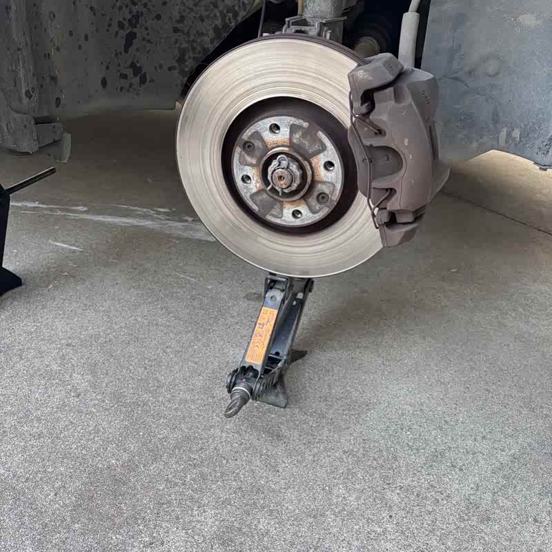

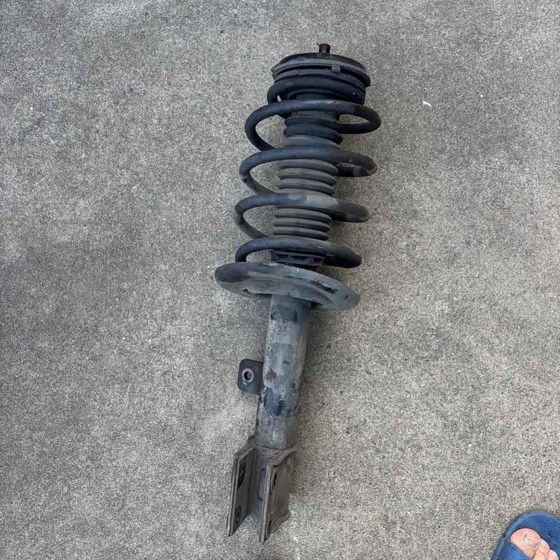

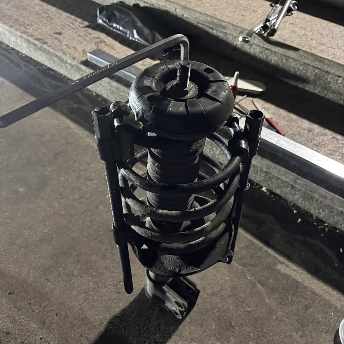

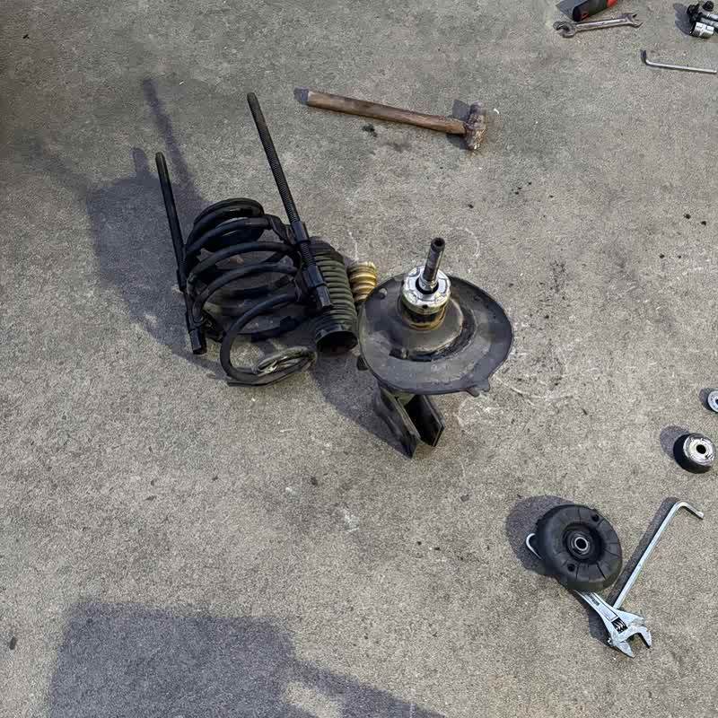

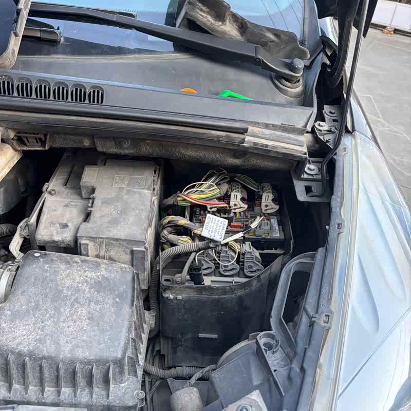

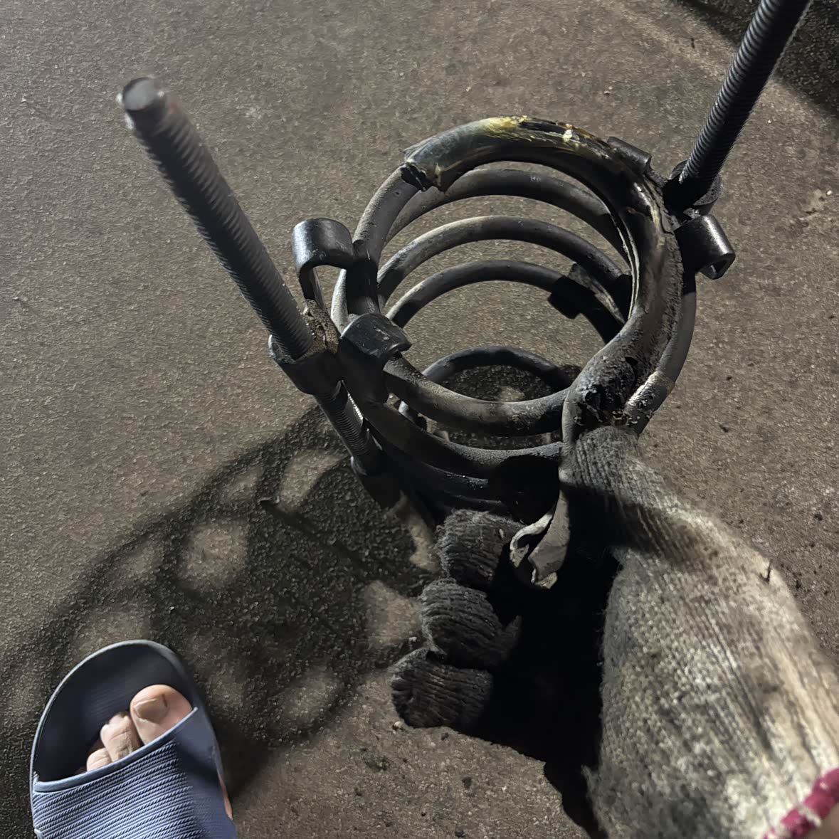

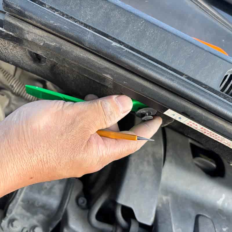

五一下班早一点,配件到齐开干。我是拆的保温棉,没有拆雨刮杆和集雨板。从这个小洞里拆的塔顶螺母,21的扳手。先拆轮胎,顶高刹车盘再拆拉杆螺母。必须顶高不然减震下压拆不下螺杆(拆装必须顶高)。再拆减震的两颗螺栓。然后再拆塔顶螺母,空间小不太好拆。拆下的减震已经失效,压进不会岀来了。顶胶还可以,但轴承不太好了。这个车其实只要有工具拆装也不难。螺母都是英制的扳手。紧拉杆螺母时要T型螺丝刀固定丝杆,不然紧不紧螺母。减震螺母拆装时同样固定。减震杆的用7 mm的内六角扳手。没有用8个的磨了一下。螺母安装时都打了螺纹胶。

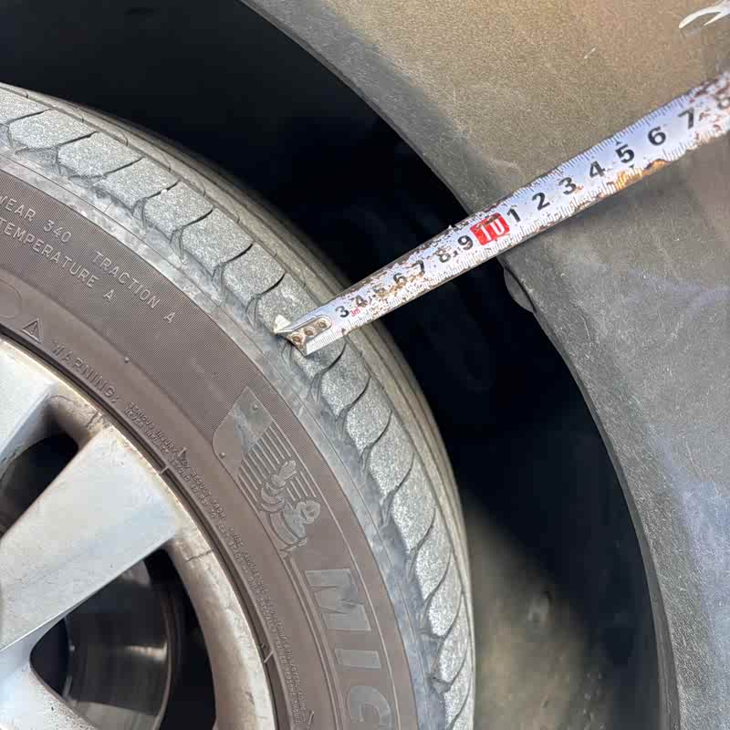

换之前车轮与车眉高度9公分,换好后高度为12公分。所以减震失不失效从这尺寸上可以看得出来。

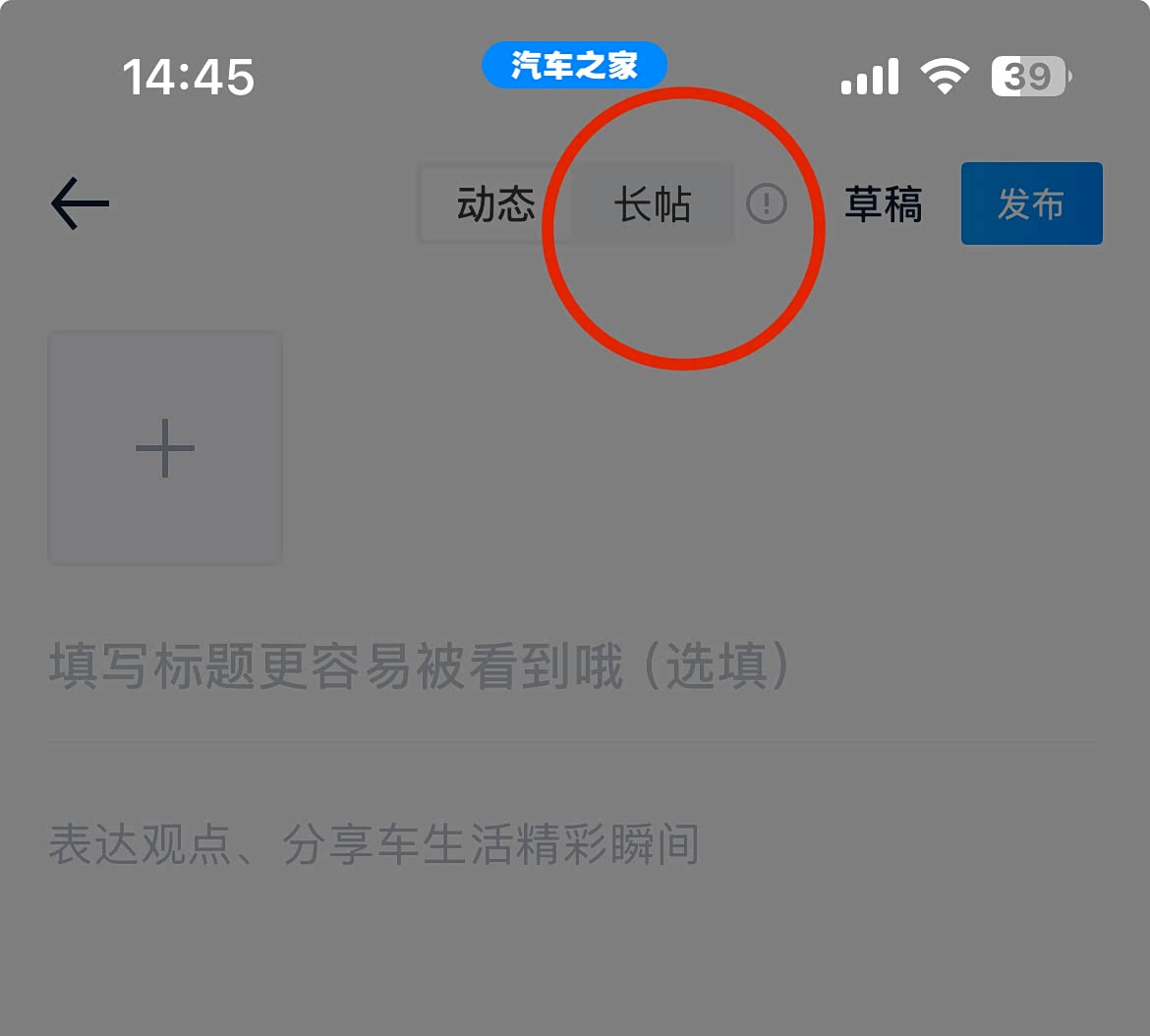

发帖点“长贴”模式
2025-05-03 14:46 来自福建 回复
