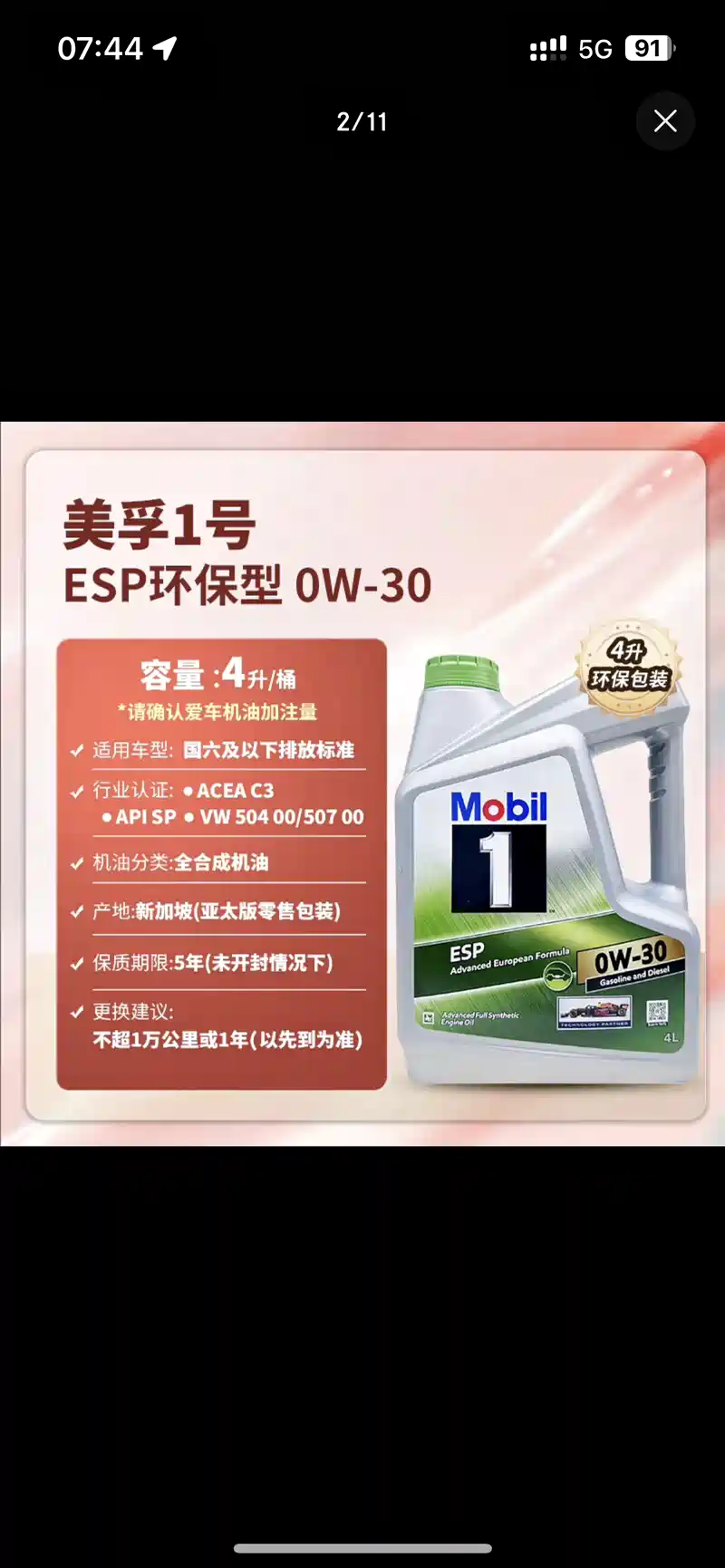

东风标致3008可以用C3吗 删除 取消推荐 置顶 取消置顶 关闭回复 打开回复 推荐编辑 楼主禁言 移动帖子 重置头像 操作记录 艾瑞巴弟3464 0浏览 · 2024-12-17 11:39· 发布于湖北 B级车纷纷降价 标致508还有竞争力吗 这款美孚的机油咋样 标致3008 2016年1.6t的涡轮增压可以用吗 前面都是s店的道达尔的0w-30不知道这款用了会不会好点 都说美孚劲大试试是不是真的 你们说的烧机油怎么判断呢 有大佬解答一下吗 举报 打开汽车之家 阅读体验更好 全部回复 只看楼主 天方夜谭水手 关禁闭 已屏蔽 0 对比冷车状态下机油尺刻度,尤其是刚换完机油和五千公里以后的对比。平时么看看排气是不是冒蓝烟。 2024-12-17 14:56 来自江苏 回复 沙发 屏蔽此人 举报 删除 取消删除 禁言 重置头像 雨德轮刺 关禁闭 已屏蔽 极氪7X 0 不能用C3,只能C1/C2,A5/B5 2024-12-17 15:52 来自四川 回复 板凳 屏蔽此人 举报 删除 取消删除 禁言 重置头像 之家车友6432500 关禁闭 已屏蔽 0 随便用,这款是顶级了 2024-12-18 00:16 来自四川 回复 地板 屏蔽此人 举报 删除 取消删除 禁言 重置头像 jiziyan_2008 关禁闭 已屏蔽 0 C3适合国六,C2适合国五。 2024-12-18 09:45 来自河北 回复 屏蔽此人 举报 删除 取消删除 禁言 重置头像 卡尔蔡司 关禁闭 已屏蔽 纳米06 0 建议最好继续使用之前用的机油,这款1.6T机头比较老了,并不适合最新款的机油,并不是说机油不好,为什么有C1-C5各类机油,是因为要适应不同排放标准的发动机,机油重要的是适合要求,而不是一味的追求指标的高端,也就是我们通常说的本身吃粗粮的发动机非要吃细粮,结果可能会闹肚子。 2024-12-18 10:36 来自湖南 回复 屏蔽此人 举报 删除 取消删除 禁言 重置头像 sambow 关禁闭 已屏蔽 标致408 0 我的16款408都是买的某牌的灰色的,5-w30,用了也有4-5年了,感觉还是可以的,发动机噪音控制得也还可以,关键性价比还高。 2024-12-18 10:38 来自广东 回复 屏蔽此人 举报 删除 取消删除 禁言 重置头像 大淇淇和玥玥 关禁闭 已屏蔽 smart fortwo 0 当然可以用,但是有些超标,看你的3008是哪一年的,通常是国5,这样更加建议使用C2的就可以了 2024-12-18 11:30 来自湖北 回复 屏蔽此人 举报 删除 取消删除 禁言 重置头像 马鞍山车友2997166 关禁闭 已屏蔽 标致3008 0 好像建议5w30 2024-12-18 11:59 来自安徽 回复 屏蔽此人 举报 删除 取消删除 禁言 重置头像 雷神夂锤 关禁闭 已屏蔽 0 我是2013年的1.6t,在X虎换的壳牌C3的,感觉油耗偏高,也算不上静音 2024-12-19 11:17 来自北京 回复 屏蔽此人 举报 删除 取消删除 禁言 重置头像 jiziyan_2008 关禁闭 已屏蔽 0 C2的粘度比C3的粘度底,如果买了C3建议在夏天使用。 2024-12-21 10:27 来自河北 回复 屏蔽此人 举报 删除 取消删除 禁言 重置头像 手写的从前2351 关禁闭 已屏蔽 0 咋给我加40的机油 2025-01-01 00:22 来自天津 回复 屏蔽此人 举报 删除 取消删除 禁言 重置头像 楚鲁棕狮 关禁闭 已屏蔽 标致3008 0 C2C3主要是粘度差别,如果新车不建议换,三胖无所谓了粘度高点保护更好,前提是真机油就行 2025-01-02 18:46 来自河南 回复 屏蔽此人 举报 删除 取消删除 禁言 重置头像 还想在主楼增加内容?点击续写主楼内容 登录 参与更多互动 发表回复 打开App,查看更多评论 首 页 上一页 下一页 末 页 跳 转 取 消 还想在主楼增加内容?点击续写主楼内容 登录 参与更多互动 系统故障 发表回复 图片最多上传9张 微信好友 微信朋友圈 新浪微博 QQ好友 QQ空间 取消 相关推荐 加载中
