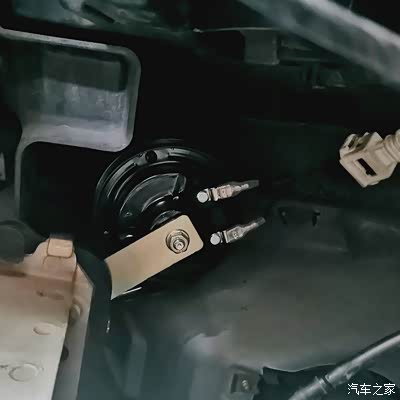

闲着没事打开机盖瞅瞅,然后发现副驾一侧大灯下方能看到喇叭,拿来扳手咔咔就整下来了,接头拿下来装到新喇叭上,线插好一试,低音有了,然而原先固定的位置装回去有点费劲,想着回头还要试另一对喇叭,索性先固定在大灯侧面一个孔上了,也是很稳妥的。

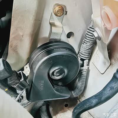

然而就在此事,突然看到高音喇叭就在眼前!就在副驾翼子板内侧,我甩甩头,使劲想了想,确定这么多年了一直就没看到高音喇叭在这里,真是奇了怪了,我印象中当初索赔拆装喇叭,是把车升起来,下面拆开了内衬挡板后才弄好的,而且是一边一个喇叭的,这咋就跑到同一侧来了,还是一上一下的,莫非是我错乱了,记错了?!
先不管那么多,这个喇叭直接拆不了,要拿下支架,然后拿下喇叭换好,复原连接好再试,久违的高音也回来了。

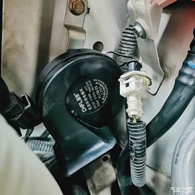

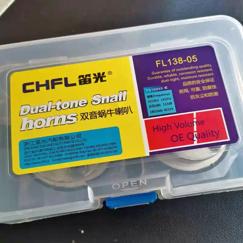

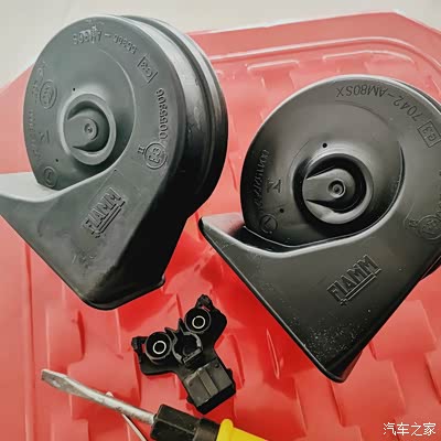

盒装笛光喇叭,型号FL138-05,我看店铺里就这一款喇叭,搭配不同的线组,应该就是个通用型号。
看数据频率比菲亚姆都高一点,不知道实际有多大区别

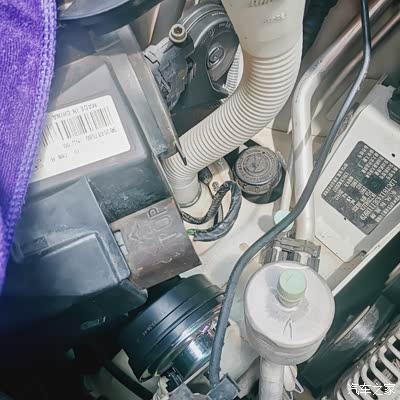

低音喇叭原位置,副驾驶侧玻璃液水壶上方。

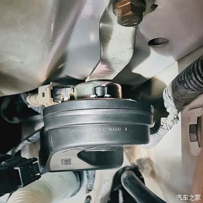

高音喇叭位置在副驾翼子板内侧,防冻液膨胀罐下方。

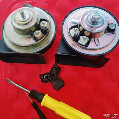

低音新旧对比,一样的,只是接头位置不同。
新旧低音正面,一模一样的,虽然出厂日期差了九年

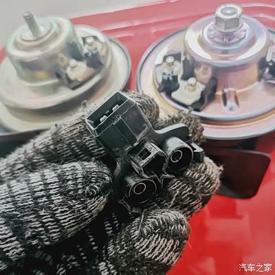

专用接头,还是旧喇叭上的,新喇叭居然没有配

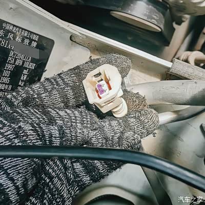

喇叭线组插头
翼子板内侧的高音喇叭

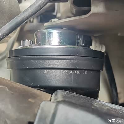

新喇叭的生产日期和流水线时间

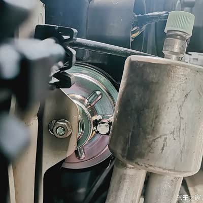

新的高音喇叭

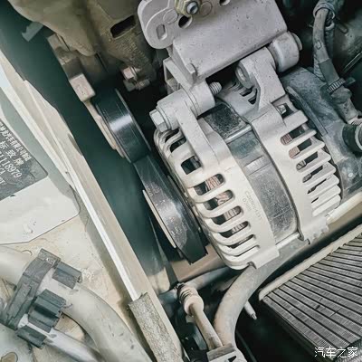

哈哈,皮带计划12万公里更换
