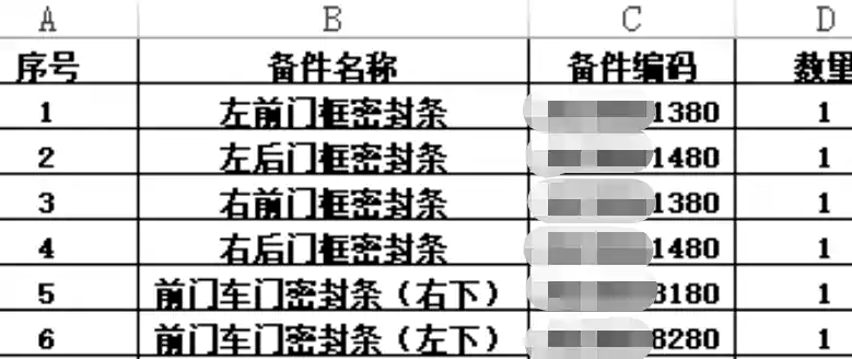

4、【理论依据&物料】
4.1 换前,请教搞NVH的开发的1人、NVH试验的1人(分属2公司,其中1人换过自用私家车的4门条+1发动机悬置),都告知换门条有效果,原因是门条6-8年会老化,密封性能降低。
4.2 物料见下表

4、【理论依据&物料】
4.2 物料见下表
