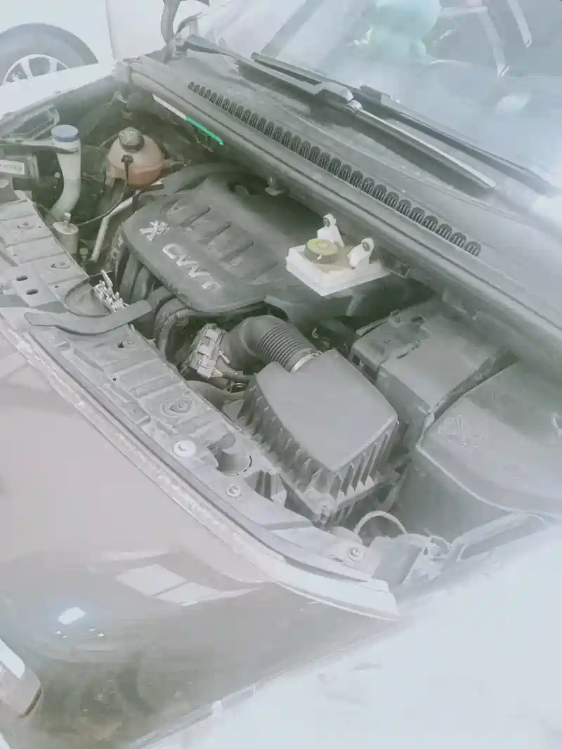

2.0自然吸气发动机。

拆除下护板及相关附件。
拆除发动机前桥。
拆除两节排气管。
拆除三元催化附件
拆除发动机上氧传感器
拆除上热隔板。(两颗10号颗螺栓)
拆除三元催化器,(9颗13号颗螺栓)
新旧对比。
热隔板
安装新的三元催化,先将9颗螺栓都安装上再加力。
