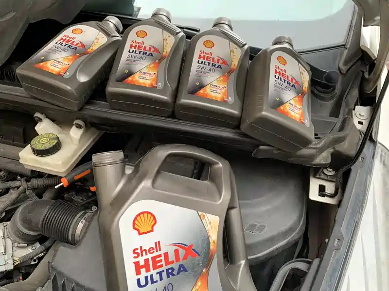

以前基本都是临保养才买保养用品,比如去年年初用的是下图5升装大桶机油。后来手贱凑单囤了8桶1升装的机油(小瓶特别适合2.0倒机油)。每次在储藏间看到囤货,都有点保养冲动。
2.0发动机试过一次道达尔极驰0W30后,基本锚定这款机油,属于5W40里粘度偏低的,理论上有利于节油。

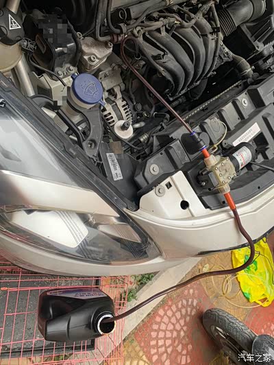

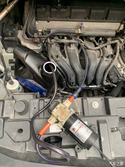

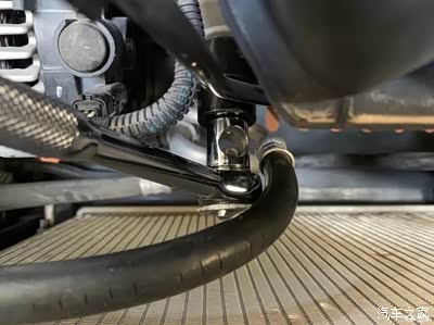

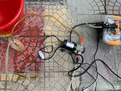

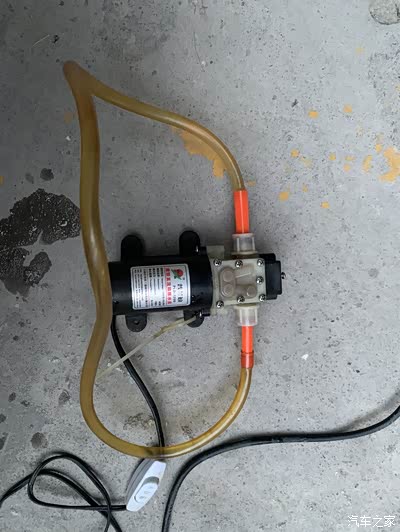

老样子,把陈年隔膜泵取出试机,一切正常。特意检查吸油管是否有老化脆裂,自己抽油的车友务必检查管子。
黑色空桶是找门口汽修店借的。
用的是220伏供电,慢慢抽,反复抽。

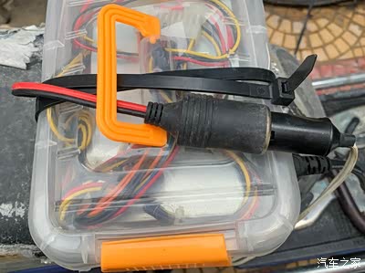

自制电源,结实耐用。

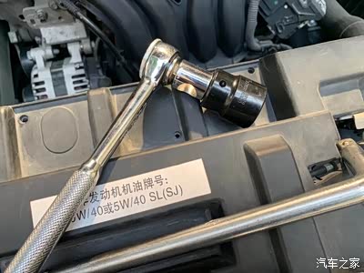

2.0专用扳手组合。
独家密制套筒组合。
用起来十分顺手。

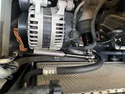

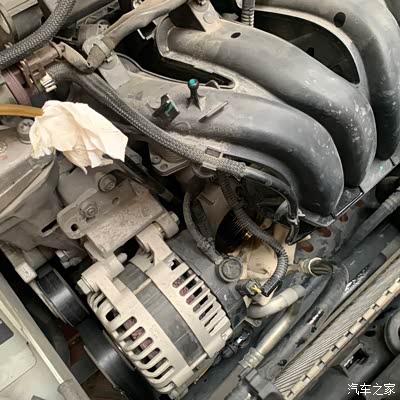

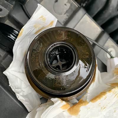

轻松拧松机滤壳。
2.0发动机如果直接拆下机滤壳,一定会漏出一滩机油。
避免漏油的方法。盖紧气门室盖的机油盖,用纸巾堵住密封机油尺管的缝隙,让发动机内部形成负压,再慢慢拧松机油壳,壳内残油就会被吸走,最后拧开就可以避免漏油问题。

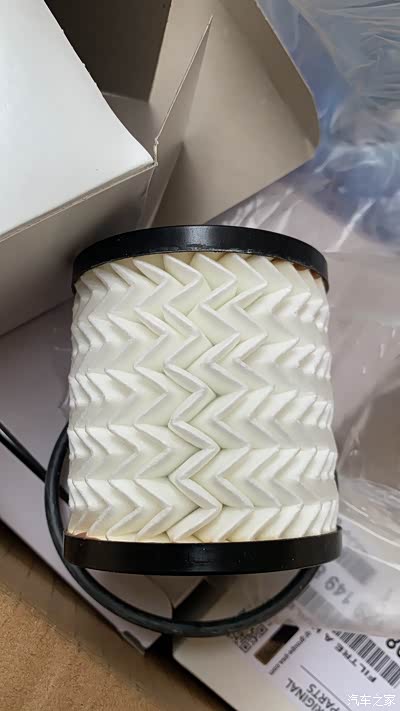

跑了一万公里的宝孚机滤。
换新

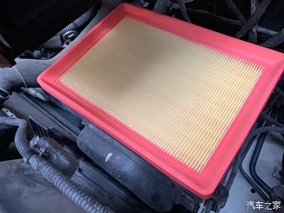

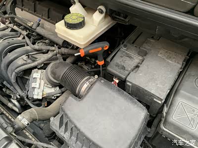

拆空滤专用的T型螺丝刀,比L型的好用。
不要太用力拧。

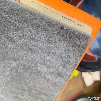

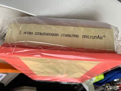

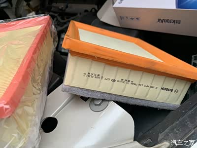

一直用科德宝的空调滤,还是第一次用它的空滤,才25一个,试试看。

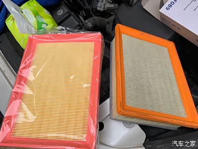

上次用的是博世空滤,略贵一点。
不怎么脏,但因为价格低廉完全可以一年一换,期间不动不吹,切记切记。
科德宝空滤做工还是不错。

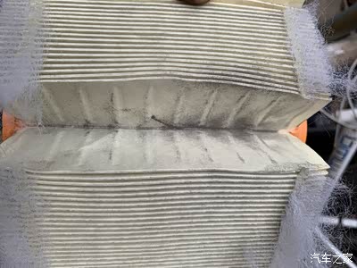

旧空滤的海绵还捕捉到小虫子。
撕开查看空滤内部,总体不怎么脏。
4升机油加上上次剩的半升机油。

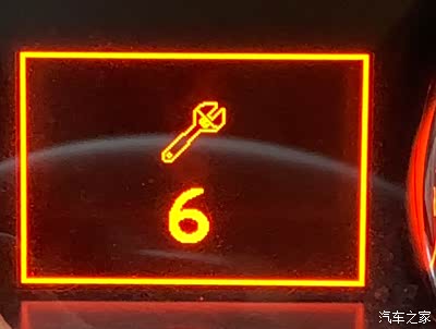

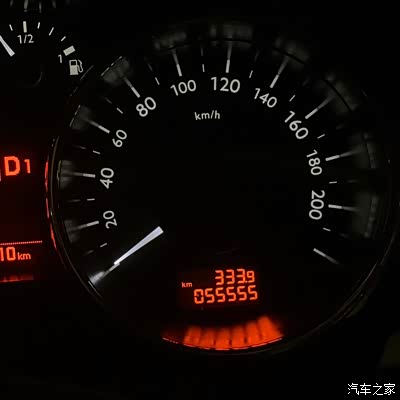

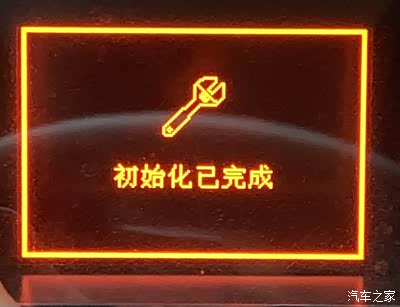

保养提示清零操作
操作完成。

用洗洁精循环清洗隔膜泵。
最重要的是把水封在隔膜泵中,可有效避免隔膜泵损坏。
