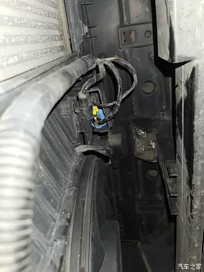

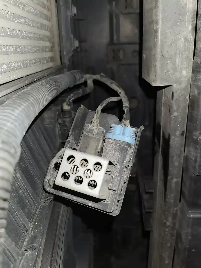

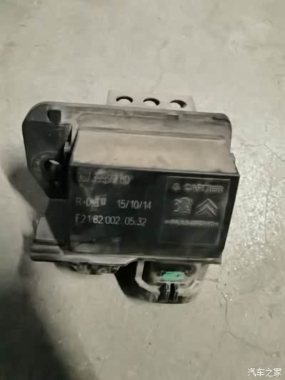

风扇电阻满是灰尘,估计灰尘糊的多了,影响到阻值。第二天用万用表测量阻值不稳定,大于50欧

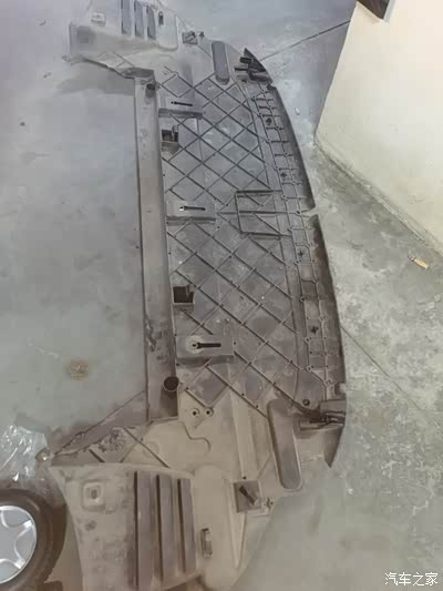

拆下的护板
从下部拍的风扇电阻
换下的风扇电阻

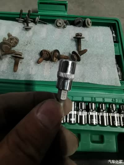

使用T20的花六角扳手
