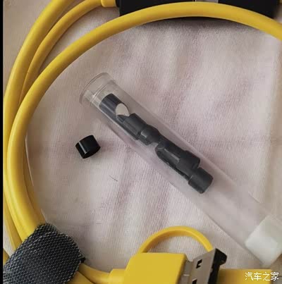

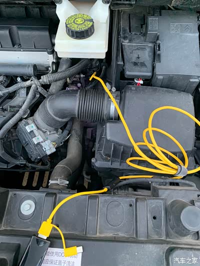

就是这个玩具内窥镜,两米长。其实一米够用了,太长反而累赘。

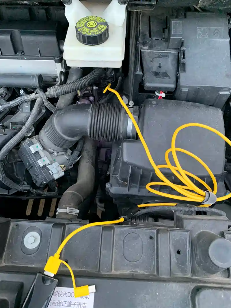

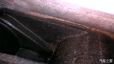

先看看发动机旁边的一处阴油。没看出个所以然。
看不清哪里阴油。暂时不管了。

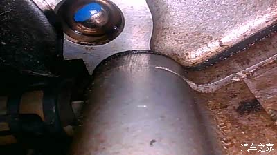

又看看刹车片。相当厚。
跑了四万五公里了。

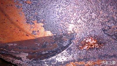

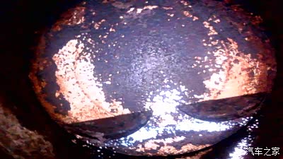

主要目的来了,看气缸。
拆开火花塞。愉悦的伸进去。
清晰度一般般
四万五公里的活塞积碳还可以。
楼主一直用清净剂,理论上它对电喷车缸内积碳无效,甚至可能增加缸内积碳。汽油清净剂主要对气门背面作用最大。可惜直镜头看不到气门。
这个玩具内窥镜还配了侧镜,就是45度的镜片。理论上可以看侧面
尝试观察侧面
失败了。在LED灯照射下,侧镜几乎看不到东西。
还是得双镜头的才有希望看到气门积碳。

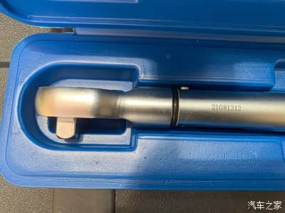

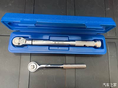

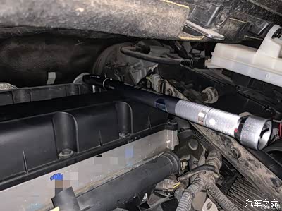

最后,用心爱的扭力扳手锁定火花塞。调到22.5牛米,听到咔哒一声放心多了。
DIY好帮手

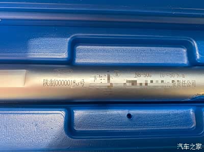

50牛米以内也是DIY常用的。

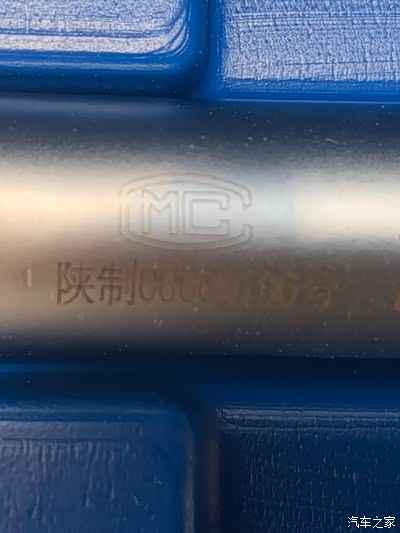

计量编号
中飞接口
