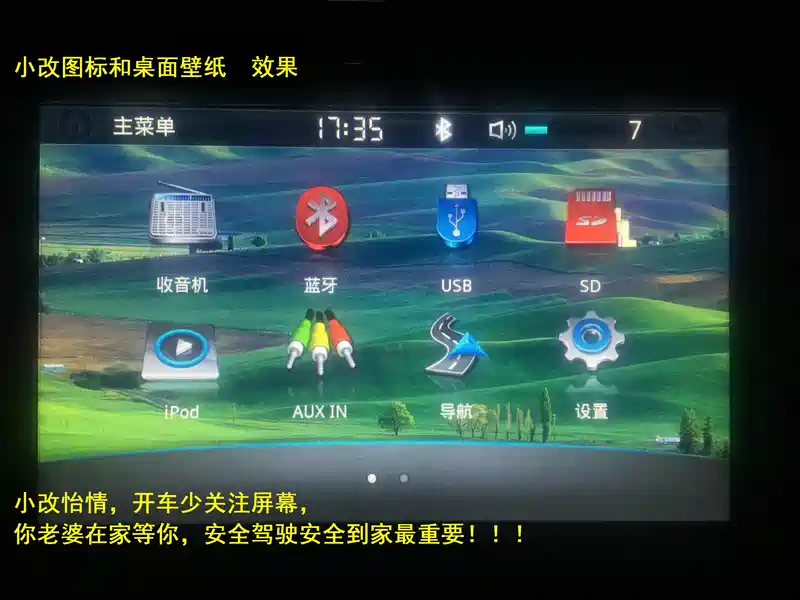

H2导航个性化设置,更换系统壁纸、图标,手把手教你打造属于自己的个性化导航,直接上图上教程。

没有替换壁纸之前,只替换了图标
替换壁纸,挑选壁纸和之前一样!
