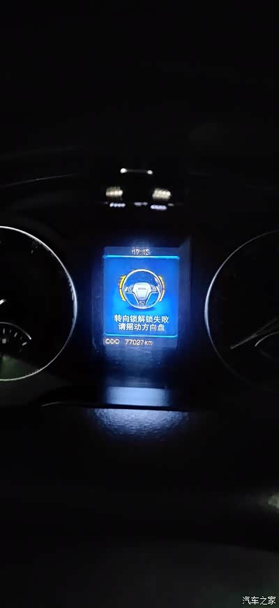

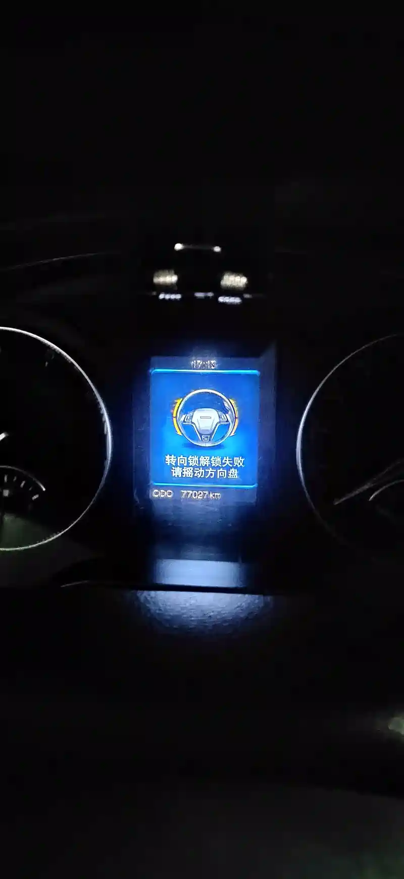

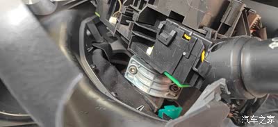

哈佛转向锁解锁失败,请晃动方向盘。这个是哈佛车主遇到的头痛之事。
1.如果是偶发事故,可以一边晃动方向盘一边按点火开关,轻松解决。之后停车应该方向盘放正。锁车后别晃动方向盘。
2.如果经常发生这样的问题,可以切断电源,把电瓶的负极拆开后再链接。也能应急。

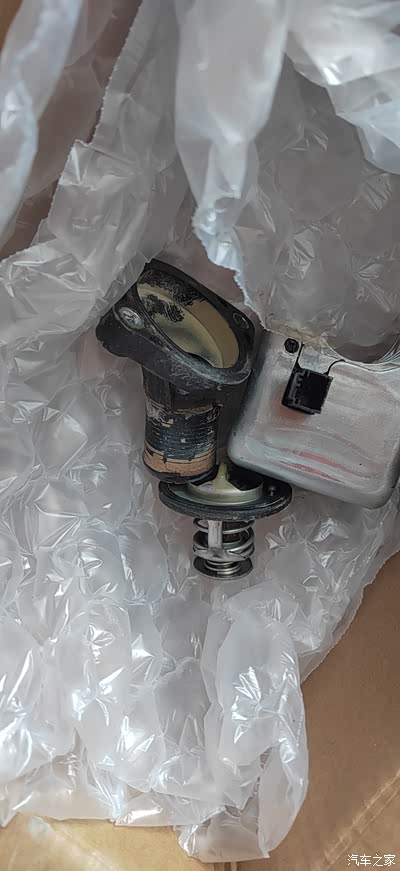

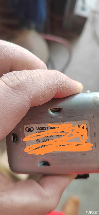

3.方向管柱锁模块问题。经常发生这样的提醒,而且没有规律。更换锁体解决,这里要特别提醒大家,方向盘锁是全车的防盗系统,更换后要用电脑进行匹配。需要6位防盗密码。

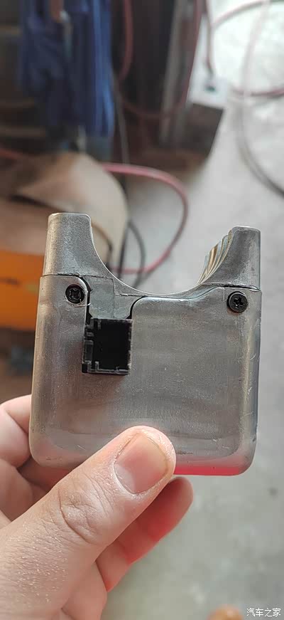

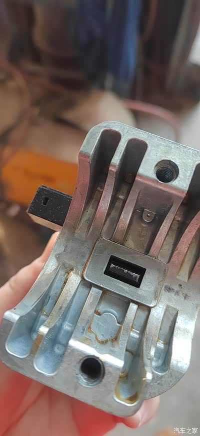

我把方向盘锁拆开看了一下。应该是设计的问题。大家也可以看看。如果这个帖子中那些描述不清楚,大家可以私信我。
