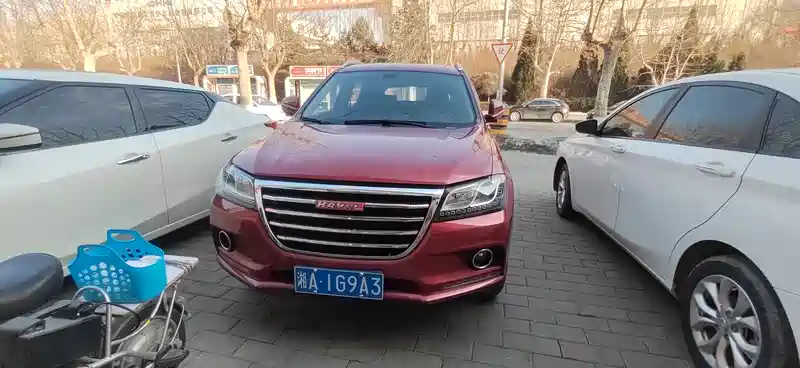

一个北方人,定居在长沙。每年都要回大连几次,每次都要待上一段时间陪陪父母。之前大连的车开到了长沙跑生意。大连的家里就没有车用。而且空着的停车位还要每年缴费。之前总是打车也不方便。于是就萌生了买台二手车的想法。作为23年的老司机还是喜欢和信任手动挡的稳定性。之前一直关注君威1.6t手动挡。机缘巧合看到了同城有台哈佛H2.而且是喜欢的红色。
约好车主看看车,价格谈到1.7w包含一整年的保险和检车。当时考虑车没有大伤而且才跑了7万多公里。当时就发现方向机有问题,车顶棚塌陷。一冲动当天下午就过户了。车买回来才发现哈佛各种通病慢慢的显示出来。
