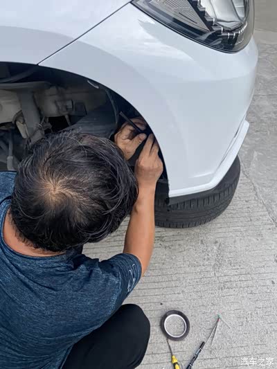

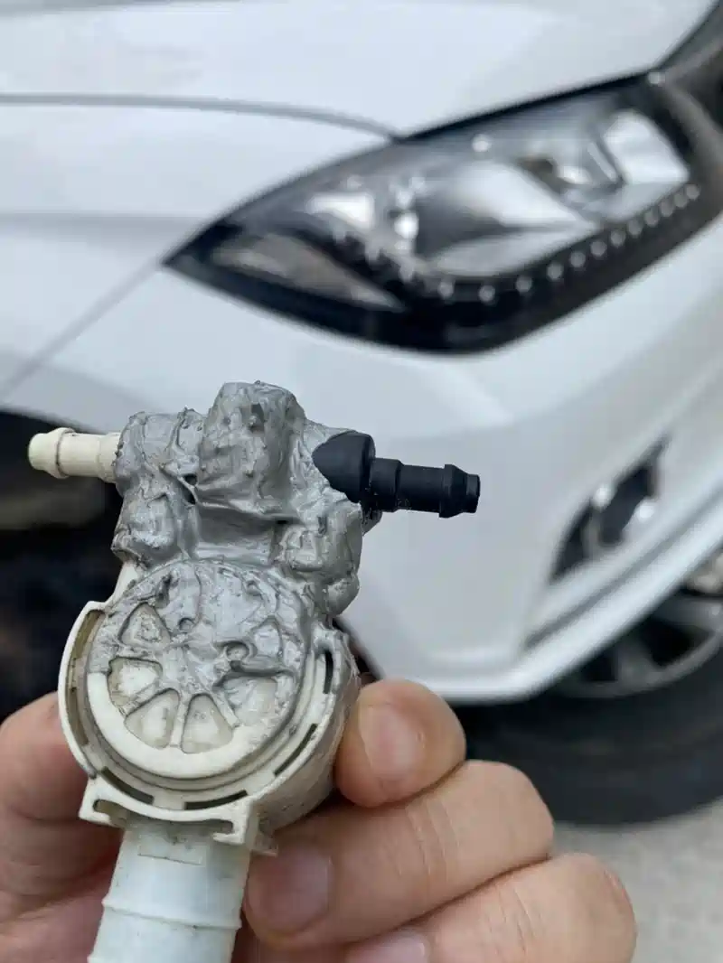

发现玻璃水快速消耗光 就有来如下的工作:1) 拆下电机,对电机进行漏水打胶处理 如下图:
自己处理的 很丑 后来放弃了

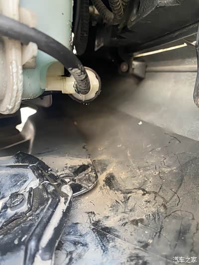

结果发现依旧漏水,于是网上买了一个品牌电机,更换后发现新电机立刻就能漏水,或者滴水,见下图,其实可以使用 但是漏水也不爽。
电机漏水 很慢,电机工作漏的更快

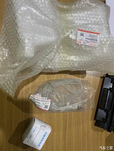

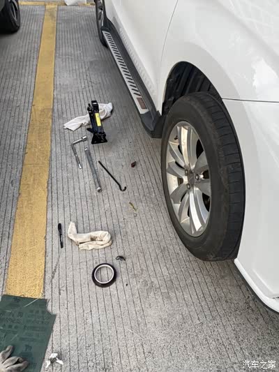

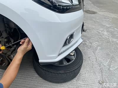

2)于是退货,打电话4s店, 订购了一套(水壶和电机)主要是感觉漏水太快,一周漏2L左右。  原装的怎么也好。 然后继续拆掉轮胎,自己更换。

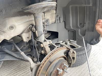

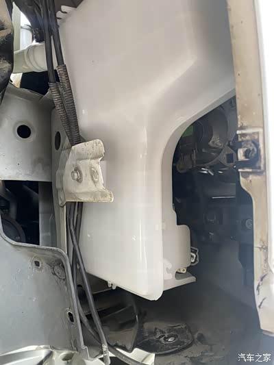

拆掉挡泥板就能看到壶了。更换近光灯也是这个位置
拆卸过程

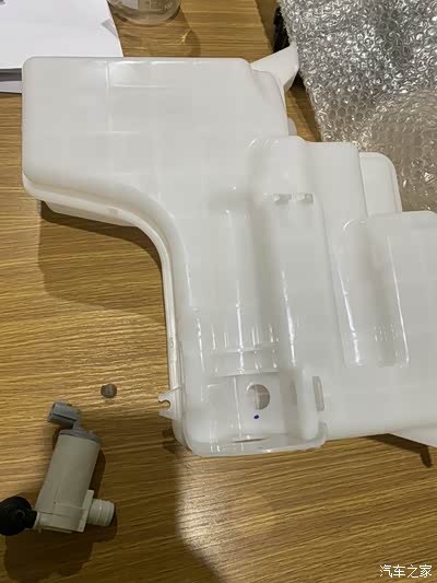

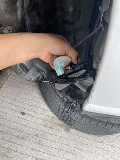

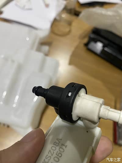

新电机看着也很旧,注意入口处有 过滤网,但是没有密封圈,而网上的 有密封圈。没有过滤网
好像是副厂的,还有管子, 但是管子没更换
新壶和电机
新桶和电机安装后效果,三颗螺丝,里面的螺丝需要特定的工具才能卸下。操作不方便 但是可行

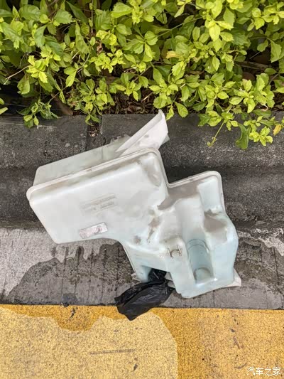

旧桶就扔了
