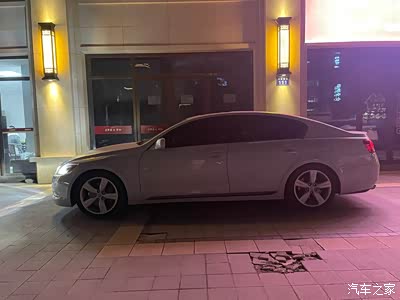

朋友打电话给我说一台,07年公司43,要出
改装初衷
改装过程
踩过的坑
最终效果
总结升级清单
手,白色黑内,说有点瑕疵,但价格还是值的比较好 发动机变速箱好
客户一直开,东西等他打理

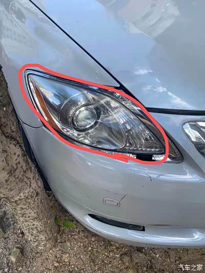

大灯发黄,镀条破裂,全部在打理范围内

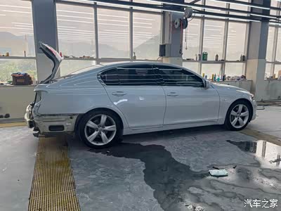

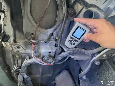

说是副驾驶一点事故,但钣金也没有大问题,东西多是原厂老配件,这些伤也不严重

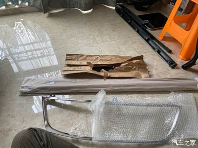

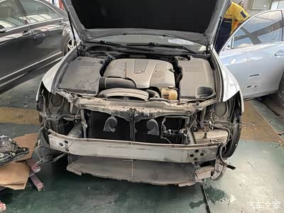

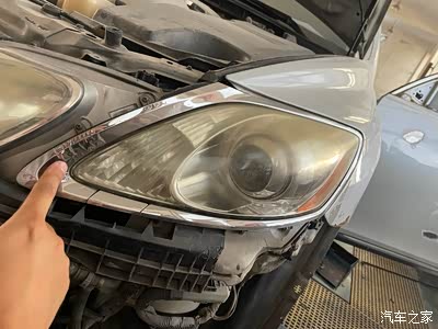

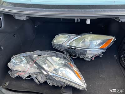

大灯泛黄,现在便宜做法就是磨磨干净,但时间几个月以后还是不行,我还是换灯照,最后把大灯泡也换一下,镀条换下,本来200可以搞定事情,最后要花1000

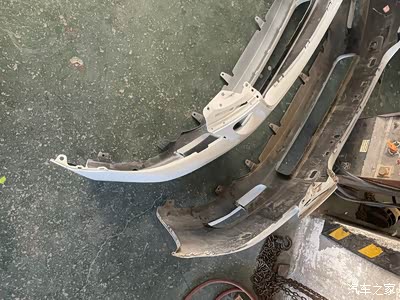

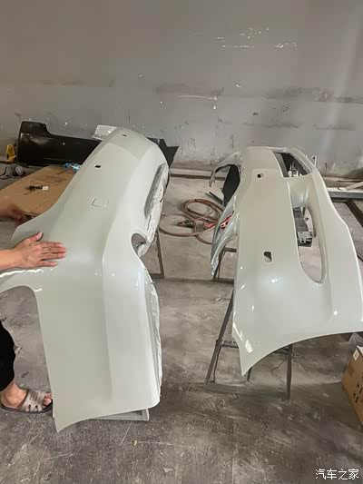

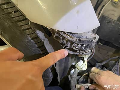

保险杠支架多换了,很多修理厂直接螺丝要不胶水,全部把支架换一组

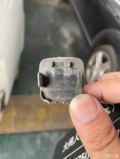

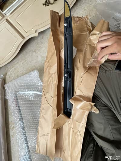

后螺丝盖少一个,定一个配上,上面又配件编号

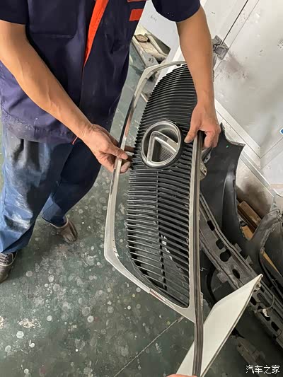

中网也被小工拆下来断掉了,老车其实有些东西一拆就会坏,但你不能叫他们赔,只能自己掏钱买新的

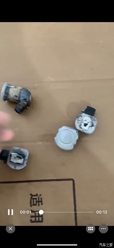

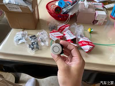

倒车雷达头多坏了

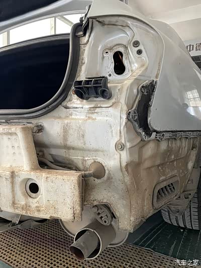

后面一点没有碰到到里面
就是支架被他们打胶水太难看了,这样看应该清楚了

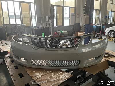

前面框架好好点,保险杠拆掉这样做漆做的很舒服
大灯拿起换灯照

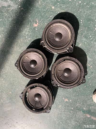

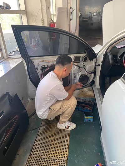

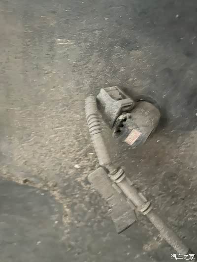

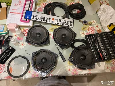

指任现场,其实雷克萨斯08年之前马克,喇叭基本多破膜了,is.es.ls gs

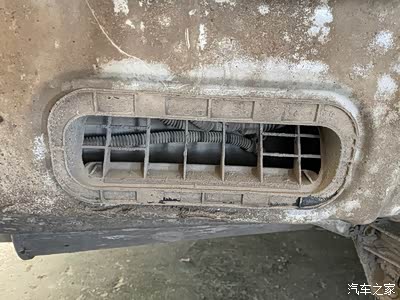

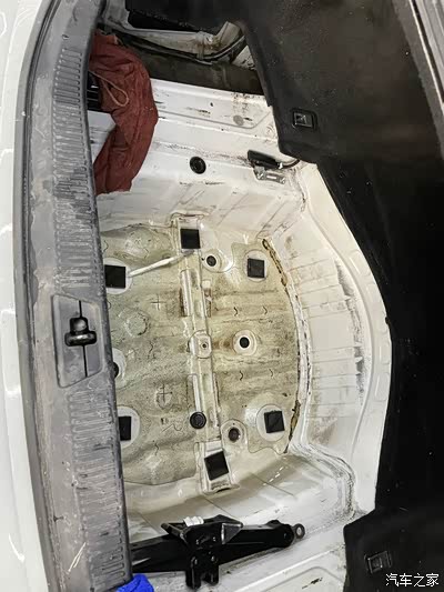

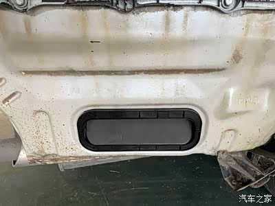

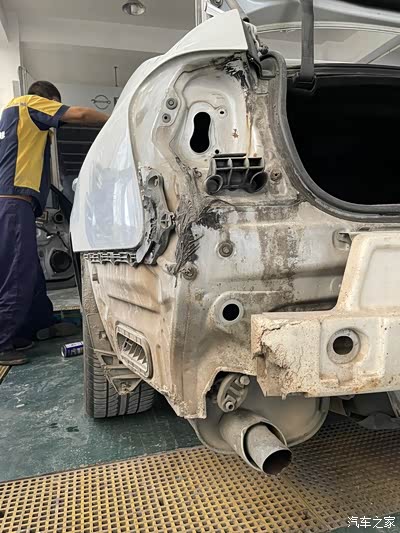

后保险杠出风口,这个东西里面那内板断裂,这样导致泥沙灰尘多进后备箱,外循环,尾气也会进车内,所以还是要换一个新的
喇叭破裂,这样看的清清楚楚
原厂保险杠新的拆车,
喇叭自己还是会修车,外面修复150一个,动手能力不好还是叫专业人做
后保险杠出风口,原厂新的,这些东西一般很少人去换,所以自己打理车成本就会上去

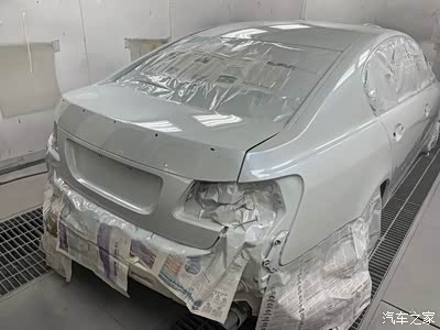

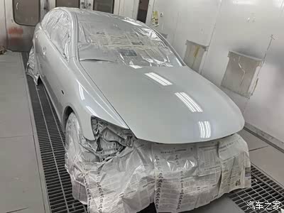

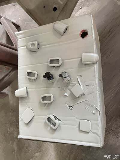

变色龙漆,加了很多珍珠进去,
价格也不能太高,也不能太低,慢慢叫修理厂慢慢打理,给他们时间,这样细节就会出来
雷达拆下来多全部喷一遍,
保险杠到打磨到底漆塑料,
雷达多给他换新的,雷达支架也换掉
他们只会打胶水,当时好用,没有多久就会坏,卖给下个客户,总要保用他1.2年

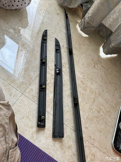

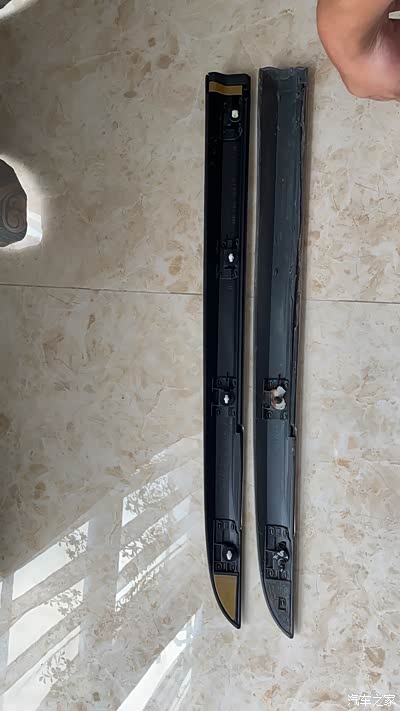

门边防撞条也给他换新的,多是金钱味道

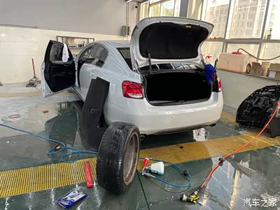

保险杠重新配件安装上去
坏了东西打胶水永远不行,必须换新的

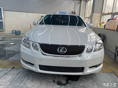

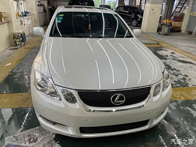

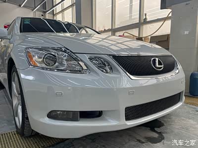

大灯罩换了,镀条换了,大灯换了,这样就是精神

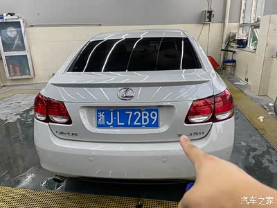

后面没有一点事故,

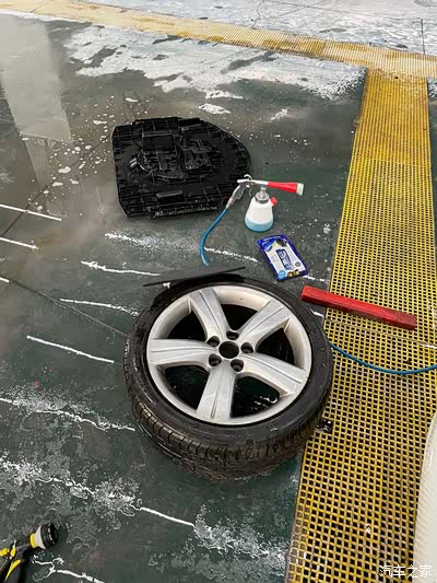

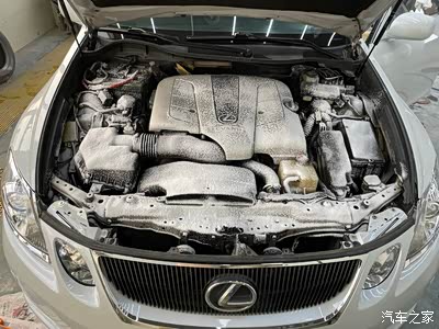

亲自洗干净

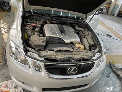

拿出来把里面灰尘多洗一洗,

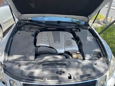

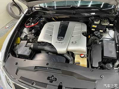

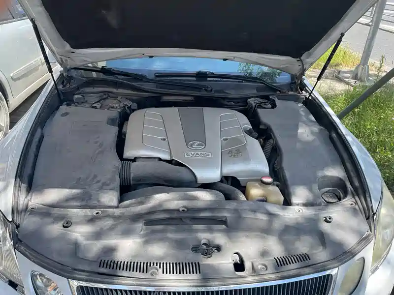

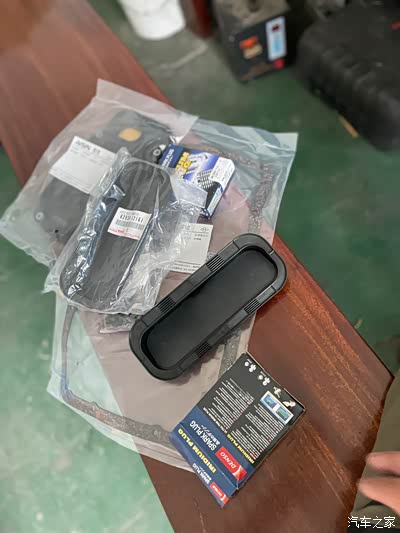

3uz发动机,v8,多少人怕他怕他排量大,油耗高,其实他比gs300还是安心,毕竟08年前车还有一点烧机油,原价差40万,现在差4万,为什么不去玩v8,很安心一台发动机
洗洗干净

少个g,只能让淘宝买了
抛光打蜡,灯光下,多少亮晶晶

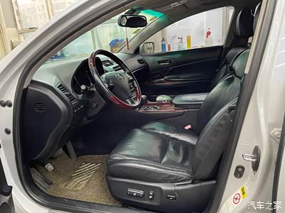

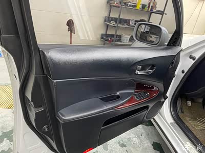

黑色内饰,总有点折横老旧,
门板还是没有太多磨损

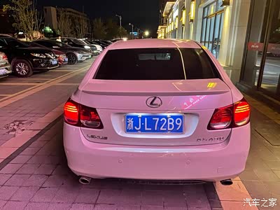

夜晚下,美美的
大灯泡新的,就是亮
45度角

有点事故不靠谱,没有伤害大方向,老车就是好的也需要修修补补,一分钱一分货,价值所在
