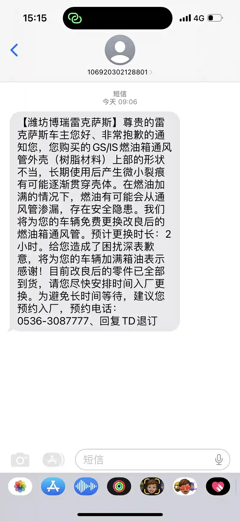

雷克萨斯授权店给我发的召回信息,符合车型只有GS、IS这两款车型。

我是上个月下旬接到潍坊雷克萨斯店的售后电话,
说我的车型符合召回条件,需要预约时间到免费更换相关配件,预计是两个小时。
同时,
厂家给与到店更换配件的车主,免费赠送一箱汽油。
