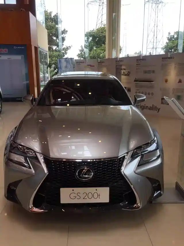

2016年7月12日购置的车,行驶里程102000公里,来个时空穿越,来2发提车时候的照骗
眼神比较犀利,一眼就看中了
