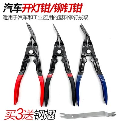

按教程先买一个开大灯的工具,我买的是十四元那款。
弯钳子

加热后拿出来用这个工具就很好开啦。
