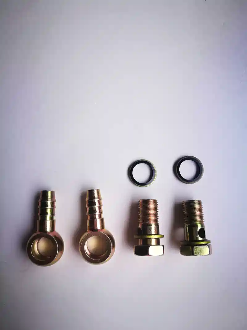

货到了以后先拆包验货,检查一下。想想俺当年可是钳工出身。这点难不到我的![]()
店家原来只答应送二个。当时就考虑到要四个。幸亏有先见之明,今天安装,全程木有买一样东西。
油管1.5米,店家标配是送一米。所以如果你想要安装的话一定要记得尺寸。
最好是买这种带透明水杯的,可以观察到油水的情况。
