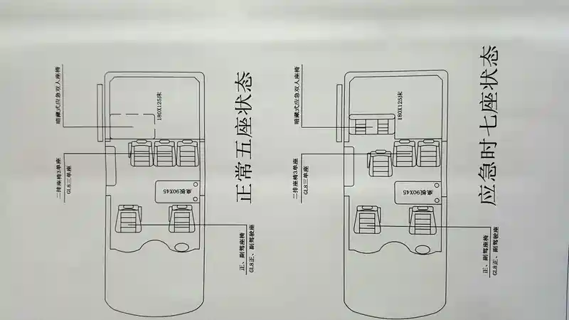

初步改装计划:
1、座椅:原车五座3+2,正驾单座,副驾2连座靠背单独角度可调,后排2连座侧方折叠拉圾座。
前排改为正、副驾单人座,座椅找舒适性好的座椅,将原车驾驶座、副驾驶2人座放到第二排,2连座放左边,单人座带右扶手放右边变成2+3,不改变数量,前排旋转,前后排中间放一茶几。后排座后面横置1、25米床,床下可放置物品,保证不改变情况下,能坐5人。论谈里有用折叠沙发的,我不喜欢来回折腾,睡觉坐人两不误。
这是当时的想法图,在后边床的位置想把原车折叠座偷的的安装在床里,应急时将右边单座往前推,折起后就多2个应急座。
