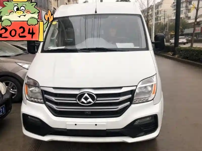

大通V80整车的性价比还是不错的,价位不高所以在做工上就别有太高的期待。只要三大件没问题,其他的咱们可以自己动手。
到手了,开到朋友那里,准备开工。
