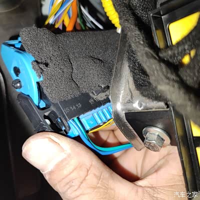

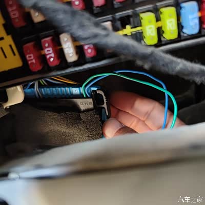

   右边需要把工具箱卸下来,很好找的。 橙色和绿色线。

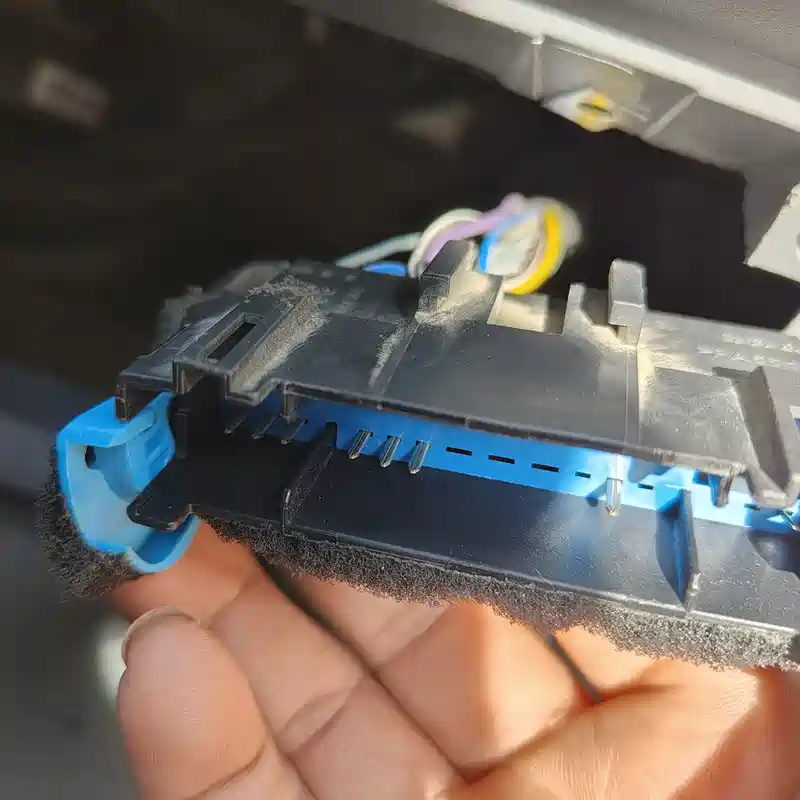

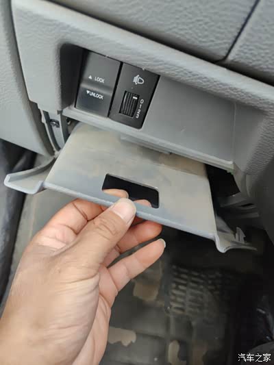

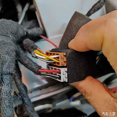

左边需要先把保养盒盖板取下来,然后再找接线卡扣,和右边的不一样,没有橙色和绿色线。
又把导航卸下来,找到左边的线是白色和黄色两根线。
买的这种端子直接对插进去就行,不用破线。

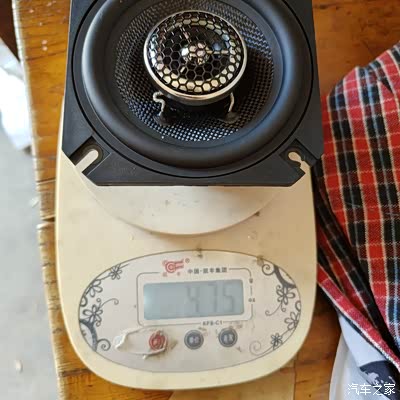

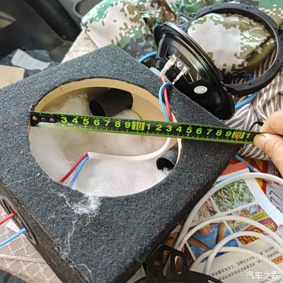

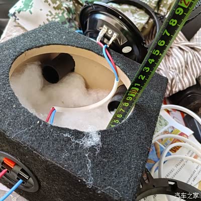

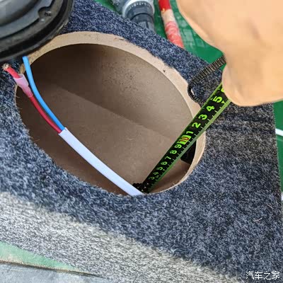

网上买的这种成品音箱直接放到座位下边就可以了。

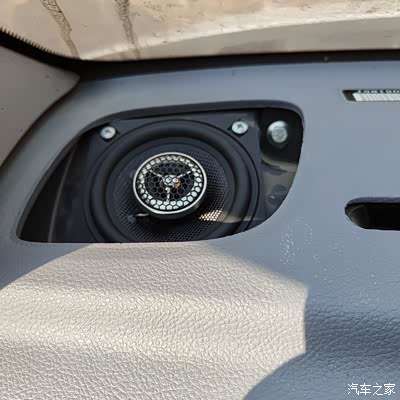

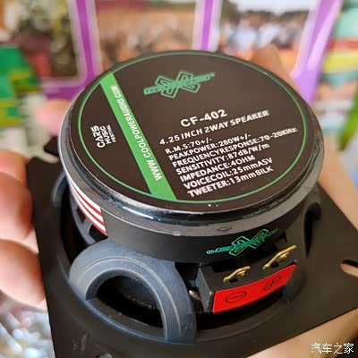

前面两个小音响也换啦,换后感觉挺不错的。
