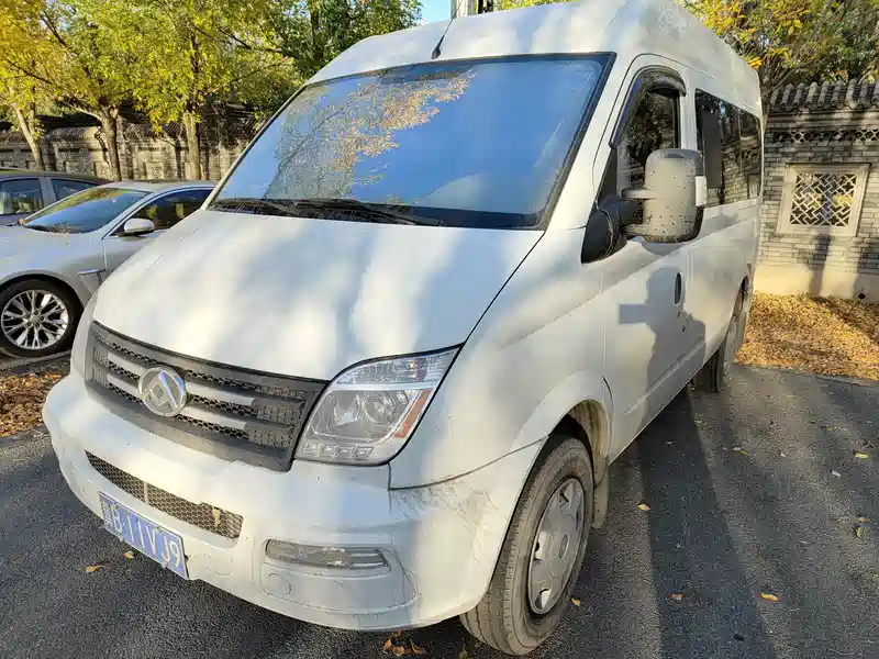

前阵子路上洒水车多,一跑车前风挡就整的脏兮兮的,雨刮还刷不干净,总有好多水印和泥点刷不掉。停车检查发现,原来是雨刮的胶条老化开裂,这个是不能修复的,只能换新的了。

前挡脏兮兮的
发现问题了。
雨刮器更换步骤:1、将金属雨刷臂从车辆前挡风玻璃上抬起来;2、将雨刷垂直于挡风玻璃保持稳定;3、雨刮器橡胶刮水片与金属臂接触的位置有一个小塑料塞子将刀片固定到位;4、按下塞子取下旧雨刮片,将其与金属臂分开即可;5、然后插入新的刮水器,轻轻转动新刮片,直至挂钩卡入到位固定住,即可更换完成。
