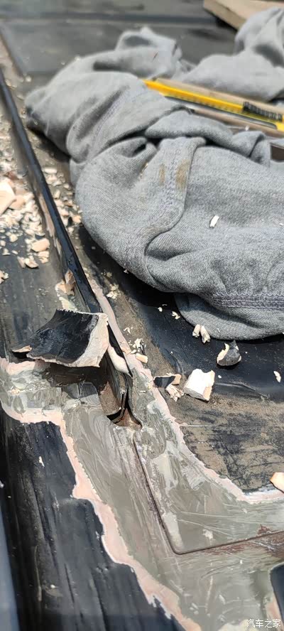

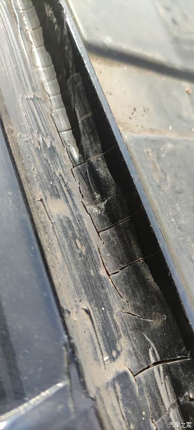

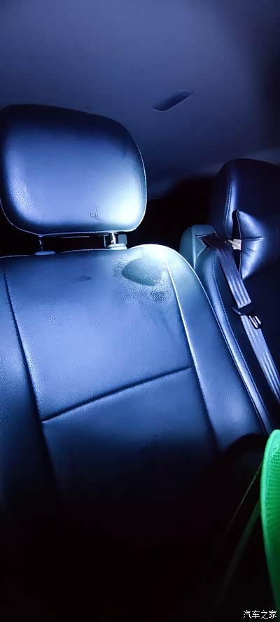

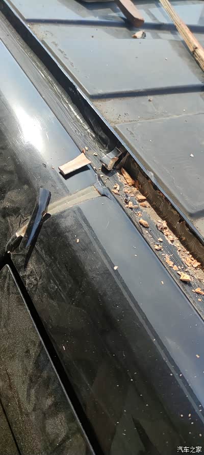

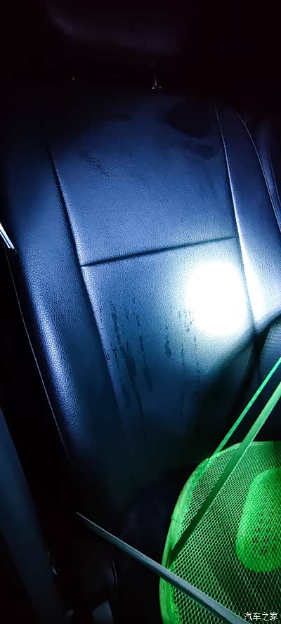

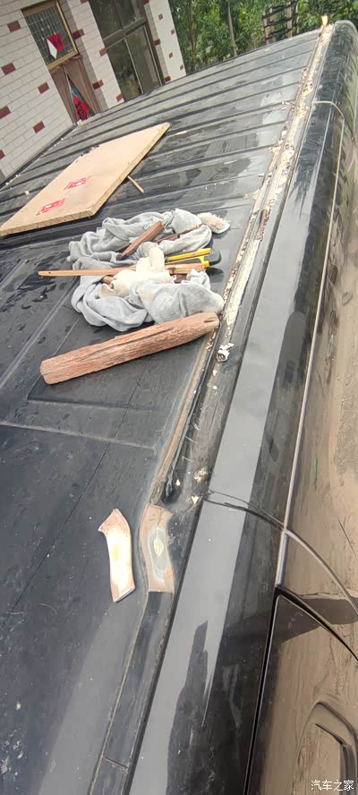

车顶严重漏水,肉眼判断是用胶/胶条质量太次/龟裂老化/起壳脱落引起的,谁知拆开来一看,更气人!不是材料用假了,而是用错了!汽车厂家居然用原子灰腻子批嵌车顶钢板焊接缝隙/孔洞?盛夏/寒冬的日晒雨淋,再加上汽车行驶运动时本身的颠簸和晃动,热胀冷缩/抗拉抗震的因素首先要作考虑!这种硬(脆)性材料用车顶篷上不出问题才怪呢?估计18款V80同批次的这隐患现在全部爆发,不是一台二台车的事,不得了的数目!国内的+出口的,造成的直接+间接经济损失很是巨大[捂脸][捂脸][捂脸],真是傻到家了!
Ⅴ80车顶原子灰腻子并且是批得又宽又厚,凸起似胶条状更容易引起崩断,这位置最合适的常规是使用胶条及柔性材料。
都什么年代了?2018年了,这个年代的管理**享高位/拿高薪,是吃干饭的吗?信息没有跟上时代?有没有起码的理论知识/专业技术?高高在上对下属员工发号施令瞎指挥,枉为权力**!
无知无畏!殃及车型可能有扩展,批次可能有延伸,数量应该相当可观,性质应该相当恶劣!
在2018年这个年代管理层出现这样的决策错误,实在说不过去,实在令人气愤!倒回到七、八十年代还情有可原,**害惨了广大的爱国的/国产车/V80车主!
滥竽充数的无能**可以下*了!**犯的错不应该让广大无辜百姓****!!!
