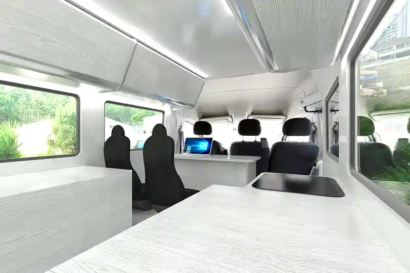

根据改好后测试了几天以后总结下本次改造过程中遇到的问题,让今后需要的朋友有个借鉴。建议今后需要借鉴的朋友先想好自己的用途,用计算机制图,把需要考虑的各种问题都要有预案,图纸要清晰,很多设备最好自己测试好再上车,没测试好尽量不要盲目装车上。这车我需要实现的是平时实现我每个项目可以驻扎,一周的储备,能做饭(喜欢美食,所以必须基本烧,炖,煮,炒,烤都要有,)办公设施,音响设施,水(洗澡,上厕所)、电。大致上的房子具备的功能都需要有,按照车子的基础状态测量好数据就先要模块化设计,划分出三个柜体,分别是电箱,水箱,和储物箱。主要是考虑各个分箱独立,水电分开,集中处理,相应配重,将来如果拆卸也方便,设计方案最大的要求就是一不去公示,那么就要求柜子不能挡窗,也不能太大影响内部空间,二年审方便,虽然我六年以后才需要,但考虑在前面,三自己的床要大,而且要多组合,在餐厅模式,工作模式中切换。
首先板材的选择,开始我也选择了木制,而且设计前找了很多材料收口的方式,设计稿也做了很多,配件都CAD画好了,由于疫情关系,很多材料进不来,又由于考虑一些合理性,最终还是选择了不锈钢,主要有几点。相对于木板,不锈钢有强度的优势,加工和收口也较方便,木制面板内部需要用加强筋,占用很多内部空间,加强筋材料如果差点在颠簸的时候会松动,如果有水箱可能惯性加重量会直接移位甚至冲撞,而不锈钢可以让内部空间节省很多,连接简单,以我车为例,整块2.0的304钢板固定在底盘上,在柜子局部焊接上12的螺丝孔,柜子上用5mm的L型固定板,螺栓垫片和防滑垫片卯上柜子,拆装方便且牢固,唯一就是成本略高,这套柜子成本大概在一万左右,连工带料,板材是2.0的304,材料成本6000多。
