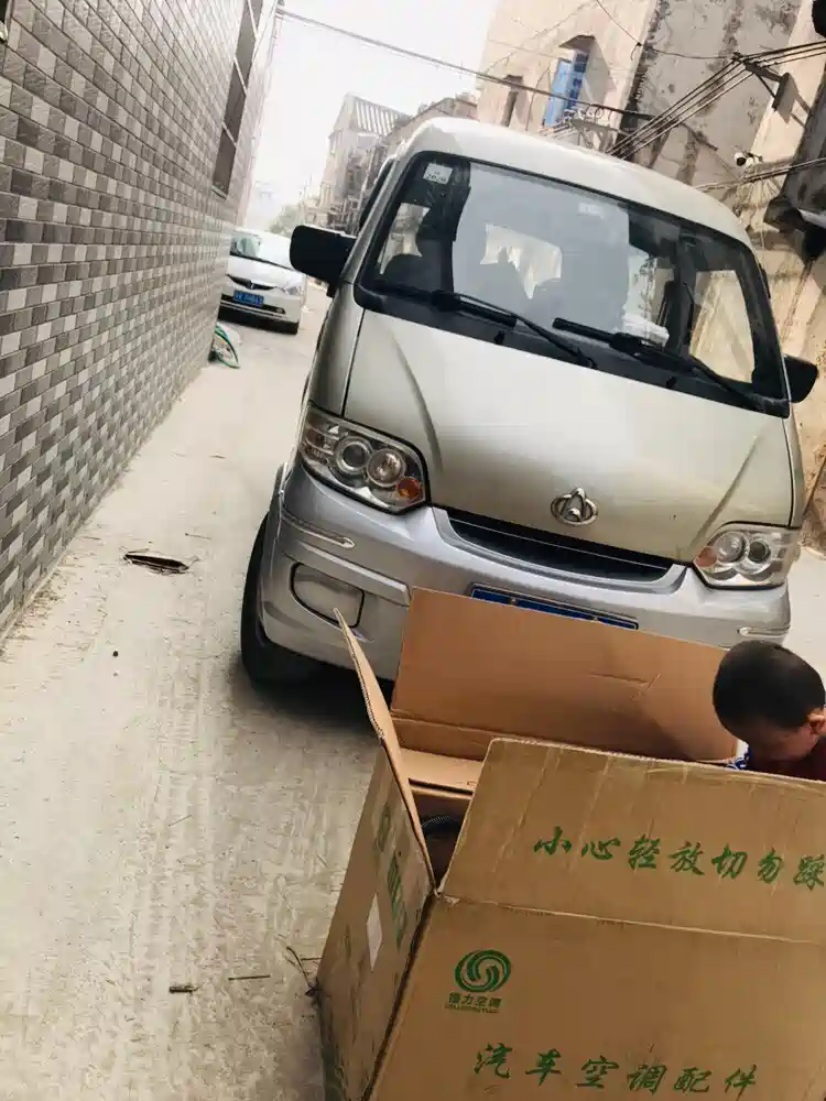

去年入手的车了,由于没空调,煎和熬了一个夏天,真TND难受。
今年还没到夏天,就先准备了一套。由于平时出门就拉点工具和配件,所以就只准备加装前蒸就好。
下了两天小雨,今天天气晴朗,把空调和工具般出来。
这是某宝上买的,前蒸,奥特佳压机。
