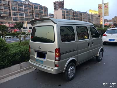

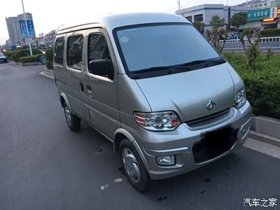

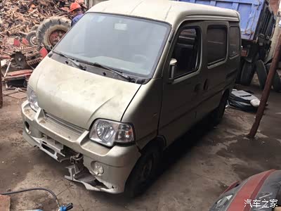

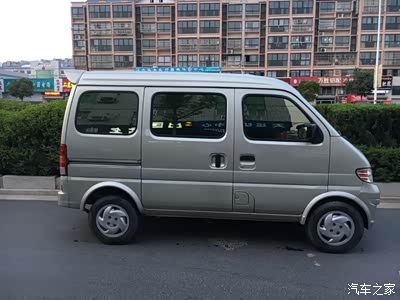

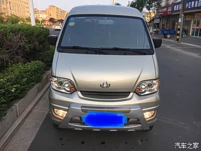

年前入手的二手长安之星,12年2月,全车全部原车漆,八万多公里。1.0低配,到我手里升级如下:
原汁原味的时候

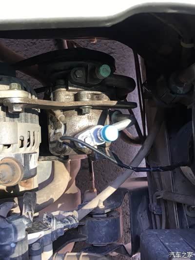

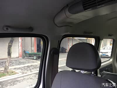

报废场偶遇05年的前辈,这副外壳我看不上,看中了一套空调,包括散热器风扇,中央空调,线束,管道。还有尾翼等小件。一共150。遗憾的是我找半天没找到空调泵。
自己又花150买了原装拆车空调泵,质保三个月。

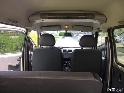

内顶蓬孔位,空调一套东西拆了两个小时,装了快一天。
自己一个人拆了一个多小时,装了一天,不方便拍照片,只有装好的照片。

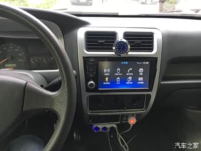

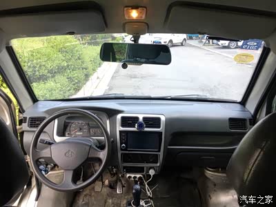

中控全图,改了开门亮灯,灯是五菱之光顶灯
加了门碰开关
五菱之光灯蛮亮的

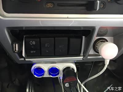

加了USB接口,车载手机互联用。前雾灯开关,空调制冷开关,点烟器取电等。
淘的尼桑原装拆车的大屏机,带倒车影像。
走前顶灯接线到中间,淘的顶灯在路上,到家再改两中门,后门,实现5门开门亮灯。
05年车上拆下来的顶蓬拉手

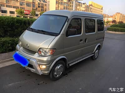

摇身一变高配版了,前雾灯加了原装的,50一个,高度调到合适的,晚上赶上近光灯亮了。在同行那贴了膜。

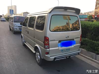

05年车上的尾翼,油漆都不需要重喷,直接装

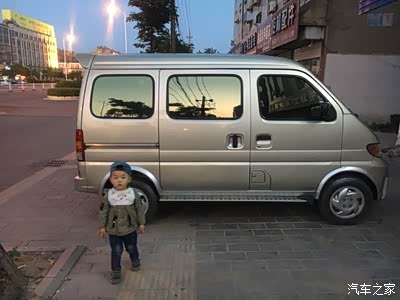

小家伙露个相

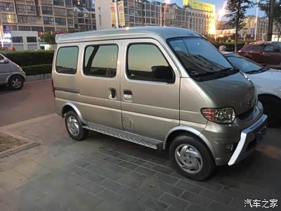

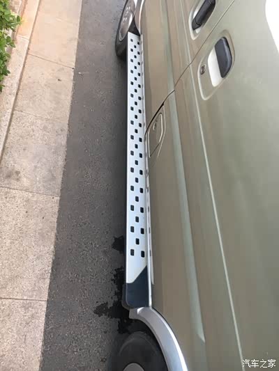

朋友送的一套拆车脚踏板,包围,原装货,很结实,自己改装上车
