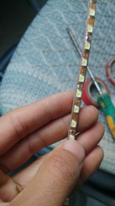

长安之星6363这部车子总体来说是一部非常不错的车子,由于我买的是乞丐版的 有好多功能都被简化了,像点烟器,雾灯,尾翼,后排阅读灯这些都被简化了,这些非常实用的功能怎么会被简化了呢,简化就简化了吧。怎么办呢?自己加装吧,原车的前排阅读灯的亮度是在不敢恭维啊,跟萤火虫似得,太鸡肋了,自己在电动车城买了两根LED灯带白色的五块钱一根,加在上面吧,就加在中排出风口那里非常完美,也是用原车的开关控制,就是放两条线子到后面,过程就没拍摄什么图 大家见谅,下面我就图文并茂的给大家介绍

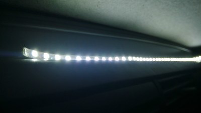

就是这样的灯带五块钱一根亮度还可以

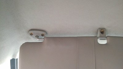

遮阳板拆下方便走线

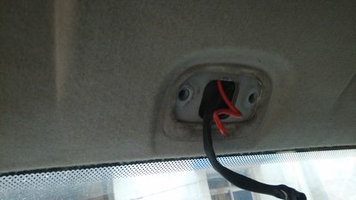

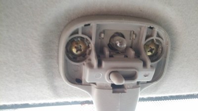

把灯座取下来方便接线子 外面的罩用力捏一下就能取下来

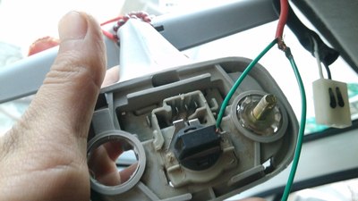

开始走线子 这个是后面的线子 我走了两根线子 另一根留着以后装门碰
我就是直接接在灯座上面的

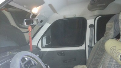

效果怎么样,这个是前面的
这个是后面的
这个就是贴灯带的位置还算隐蔽吧

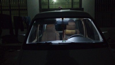

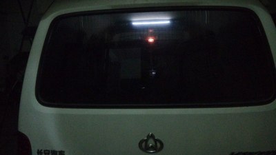

从外面看效果 太阳膜贴的前面淡一些 后面的暗一些 你们懂得

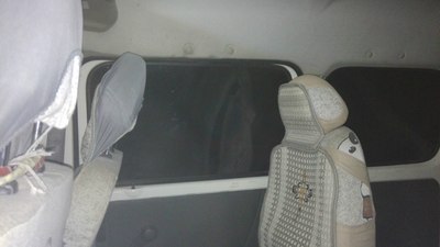

从前面看
从后面只能看到灯带了

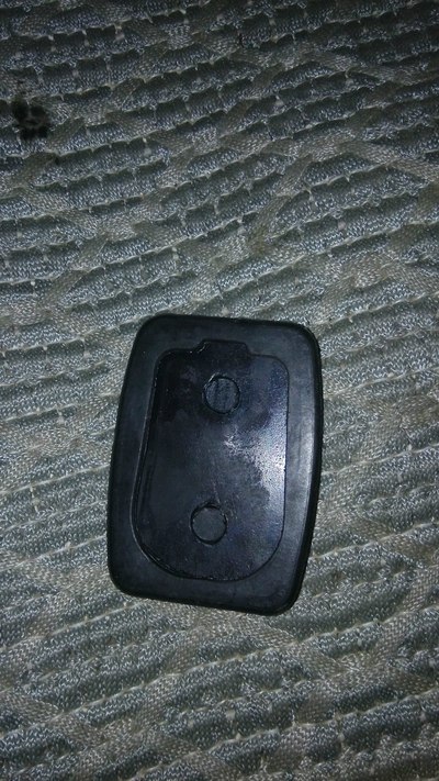

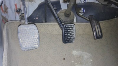

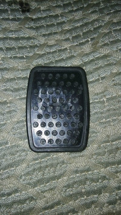

原车的脚踏皮踩坏了 刹车上的是新买的 质量比原车的差了不是一个两个档次  太次了
车友们这个哪里能买到跟原车一样的那种  可以给个链接

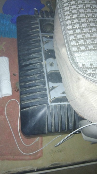

朋友店里拿的八寸低音炮  效果杠杠的 震爆你的菊花没商量  没地方放了 也不碍事

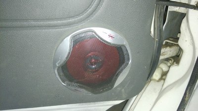

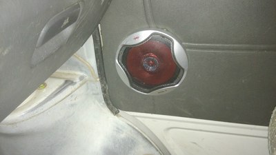

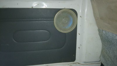

收破烂收来的 镇店的六寸全频喇叭  老板说是正品  我也听不出来

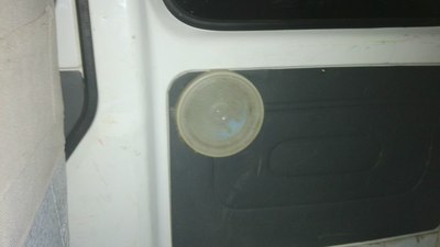

这两个是客车拆下来的喇叭 品牌不详   音质不咋地的  比原车的强一丁点

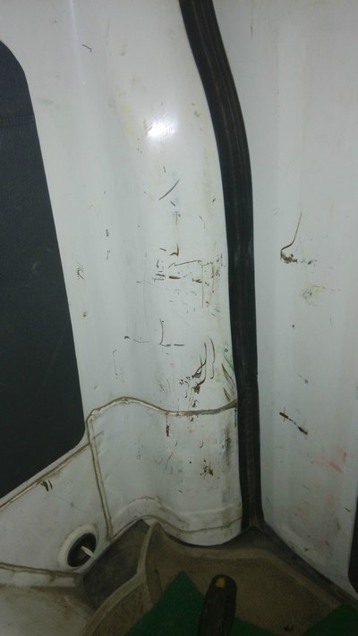

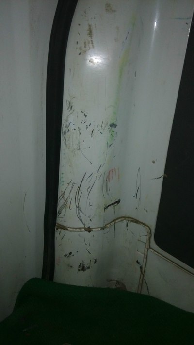

满目疮痍的后立柱 座位没固定 经常平放着 就砸出来坑  心疼啊
血盆大口结束本帖吧
