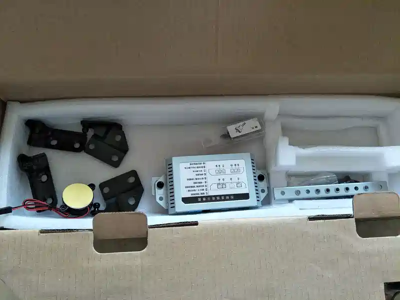

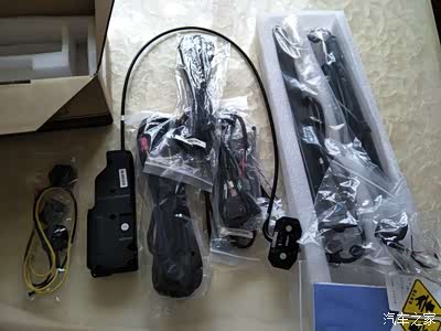

这是配件及其需要用到的各种零件
这是配件及其需要用到的各种零件
这是配件及其需要用到的各种零件。怎么样,半个手机那么粗,很男人吧
***、质量各方面不输什么翼虎GLC什么的。

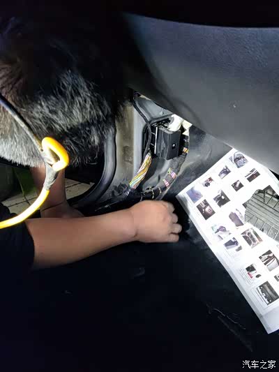

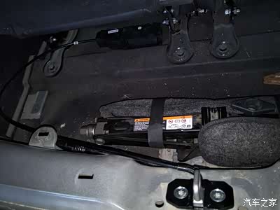

首先先把坐前面踏板装饰板拆开,那个地方都是卡子,可以用巧劲掰,打开以后看到的就是这样的画面,把那两捆线的胶带要先剪开,在下面的那捆线里找一根比较粗的红白线出来,用于控制器取电,取电接头大家不用担心,是专门用来取电的,类似夹子的东西一样,往线上一夹,盖子一盖就好了。

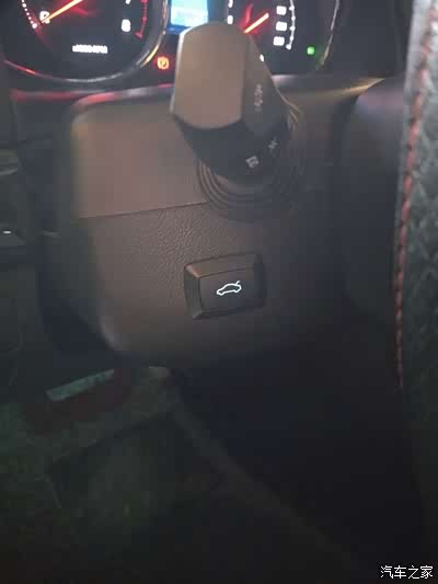

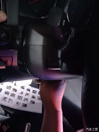

电接好以后,因为要打孔,所以先选择好车内开关安装的位置,不过不用考虑打孔会很难看什么的,因为只是一个指甲盖那么大一个眼而已,鉴于咱们科帕奇不论新旧款式、不论高低配都不带电动尾门,所以原车没有预留位置,这样就需要自己三思咯,最终觉得按在这个位置好,因为方便后面走线,转向灯杆子下面那块塑料板里面几乎是空的什么也没有,打开调整方向盘的拉手就可以把手伸进去走线、接线了,很方便。

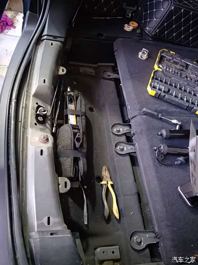

现在需要把后备箱那个置物盒拆掉,置物盒两边有两个裸露的螺丝,卸掉,然后把后面的胶条撕开(可以反复拆的不用担心)有几个铁卡子,也是用巧劲就能拔开,拆掉就是现在这个样子
拆了以后先把原车锁扣卸掉,换上电吸锁,固定位置,不用标记了吧,很显眼的

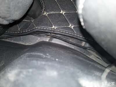

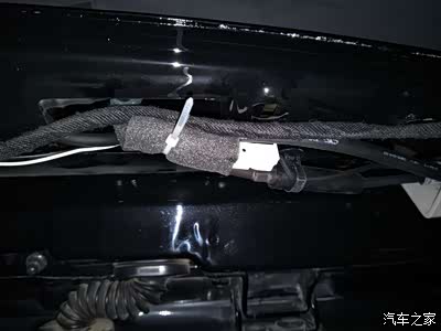

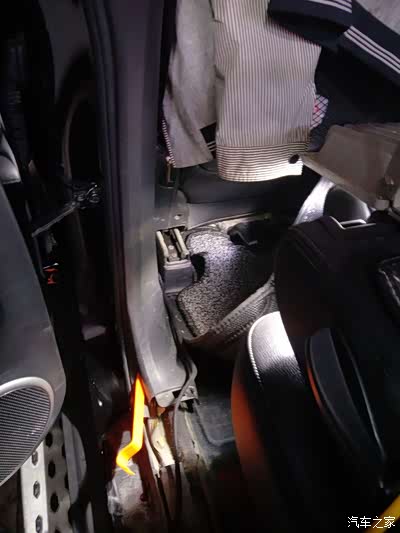

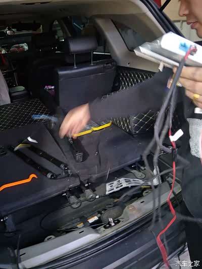

前面取电接线一系列完成后开始布线走线,要把这条主线走到后备箱去,一样拆开装饰板,都是卡子,可以放心拆,前提是用巧劲,不能用蛮力,原车卡子怎么拆都不会有异乡,大家大可放心,因为我拆了不止一次,用实践给大家总结的经验,所以就是为什么要大家用巧劲不能用蛮力的原因。对了,因为我的车有地胶,所以看着是两层,原车底下是绒面的,要把线压在最底下。
就这款装饰板,巧劲拆除就可以了。

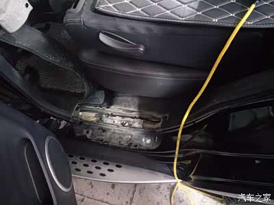

这是第三排的位置,因为第三排用到的频率不高,不会有人在后面来回踩,所以就没有拆座椅,把线只需要用塑料翘板塞进黑塑料装饰板里就可以了。

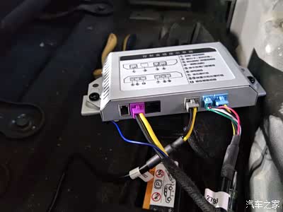

这是后备箱控制器,接头、大小就那么几个,配上说明书大家都可以看懂,只需要对接就可以了,很方便,我感觉自己属于理科盲,这个都能接好,相信大家也可以,最主要的是就算不会一个一个换着接也能接好![]()
线走到后备箱以后开始接控制器,不要忘记电吸锁也有借口,也有线需要接到控制器,这个***装好了就知道有多高了。

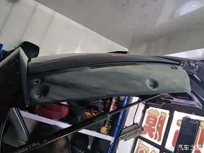

把原车后玻璃两边的装饰板要卸掉,大家可以看到有四个眼,其中两个是螺丝,在后备箱里面可以看到两个螺丝,卸掉以后剩下两个卡子巧劲拆除。
这是原车最后的样子了,因为马上就要移除咯 ~~

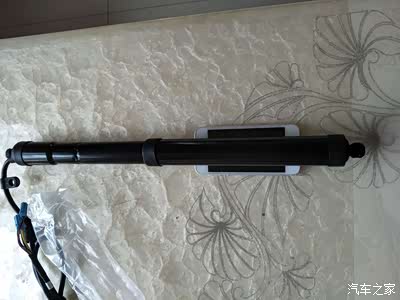

这是电尾门随带的配节,整个那一块都是的,包括螺丝、铁板、胶垫,匹配度很高,不知道的人还以为是科帕奇的原车配件的,拐角、弧度各方面都没问题。

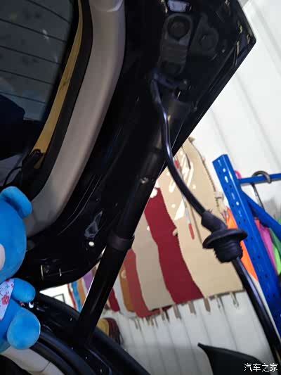

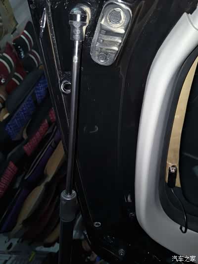

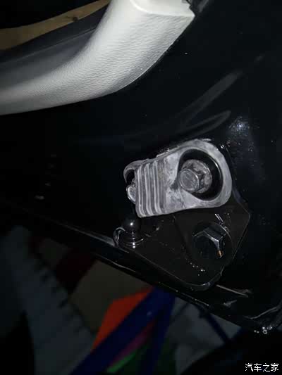

第一根撑杆装车,这个撑杆是分左右的,撑杆上有标志,L左,R右,大家肯定知道,在拆除原车撑杆时,一定要有个人扶着后备箱,因为一个撑杆是撑不住后备箱的,咱们后备箱还是很有分量的。

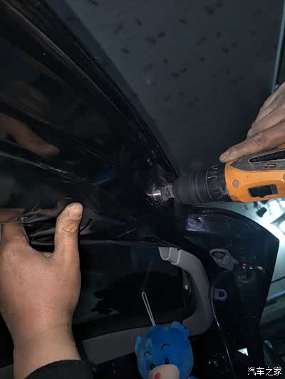

在后备箱侧面打孔走线,走的这个是电动撑杆的线,远处撑杆上的线大家可以看到吧。

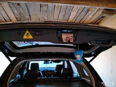

电吸锁的线和前面取电的线束要从后备箱一侧走到后备箱上边,从那个防水管里穿出去,然后走到后备箱里面连接控制器,对了前面忘说了,后备箱控制器是装载后备箱里面的,不是在置物盒那里。
走好的线用扎带和原车线扎一下,方便、整齐、美观,扎带也是配件里自带的,只能说明卖家想的很周到。

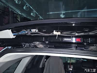

这是安装好的效果,很完美的一点就是背景灯和咱们大科的氛围灯颜色一样一样的,原车匹配度很高哦

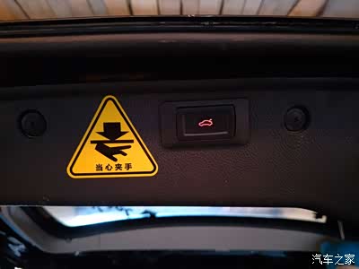

后备箱按键安装效果,效果很原车吧,说实话弄完让朋友看,朋友说看不出来是改的,和别的有这个功能的车的看着一样,瞬间心里成就感、满足感油然而生。
再来一张远景,想找那种“电动尾门,请勿手动”的贴纸,可惜没找到![]()

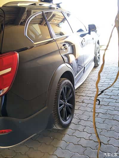

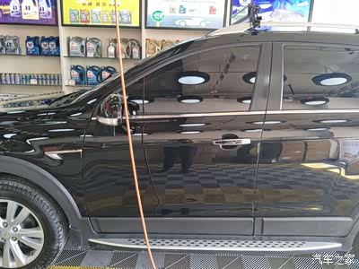

改电尾门之前做了一个名叫液体玻璃的东东,毕竟帅气和***是要在一起的。车体亮是亮了,但是感觉也就一般般,网上那些泼水不沾水的,放纸放不住的感觉都是夸大宣传,大家三思后行就好。

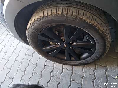

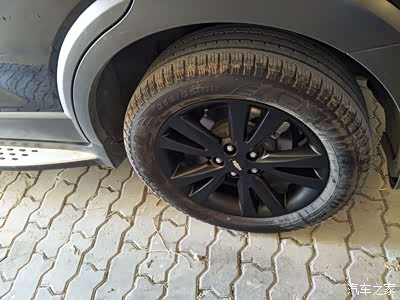

自己动手喷了亚光黑轮毂,因为想该轮毂,特别喜欢黑色的,担心改了不匹配不好看,就想的先喷一个看看效果,很喜欢,很满意![]()
科帕奇RS ![]()
科帕奇原厂双五副亚光黑轮毂,这样说有没有人信呢
