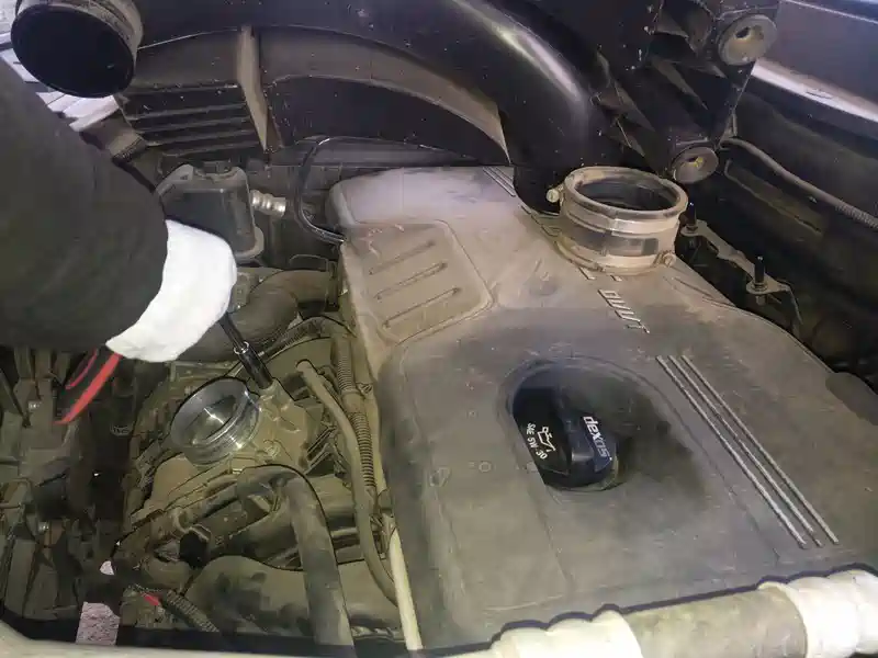

30000公里,发动机故障灯亮了,找师傅看,说是有污垢,要清洗,打吊瓶。
听说打吊瓶根本洗不干净,找了朋友的修理店,答应拆下节气门,进气歧管,喷油嘴,来个大清洗。但时间较长,一般不拆开,只打吊瓶,最多1个半小时,全拆开洗,起码要3个小时。时间不够,最后只拆节气门,进气歧管和喷油嘴不拆。
拆节气门
黑忽忽的
脏
污垢
反面也很黑
节气门是电机带动的,不能伸手进里面搞,只能冲洗。
差不多了,只能冲洗成这样
黄色的没办法,就跟抽烟的肺一样,变不白了。。。
装好了,准备打吊瓶
首先清喷油嘴,
打这个玩意
燃油管的保险丝在副驾驶这里。要关掉
清洗喷油嘴。
完了,清洗进气系统
继续
三元催化清洗也是连接这个部位,只是吊瓶里的料不同。
全部搞完大约2小时不到,然后用电脑匹配一下,确实感觉加速时发动机声音小多了,怠速也更稳。
