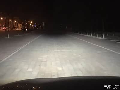

这是近光,真是宽又亮啊
这是远光,感觉有点歪向右侧回头调调。

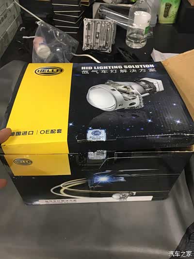

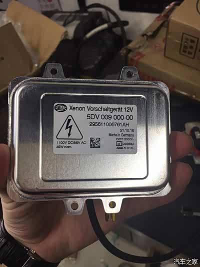

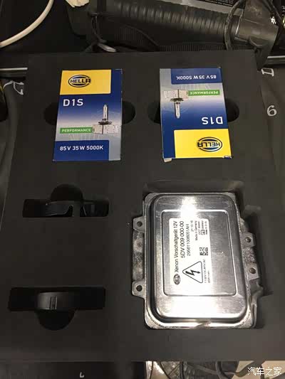

古人的口味真重,海拉在16年底呀还是17年初的出了个叫啥灯光升级方案的套装。配置是纯进口的海拉5透镜,海拉4安定,海拉5000色温灯泡(这灯泡我是真查不到啥信息,据说是某大厂贴标,跟科友的飞利浦XV4800照片对比感觉要差点意思)。市面有假货,自己识别吧,有个二维码可以参考!啰嗦一堆,看看实物,各位看官自己研究,其实我到现在还是懵逼状态。
就这么个小盒子我好几年的零花钱就进去了。嗯嗯好男人是不应该有零花钱的![]()
灯泡,安定,卡子,还有线

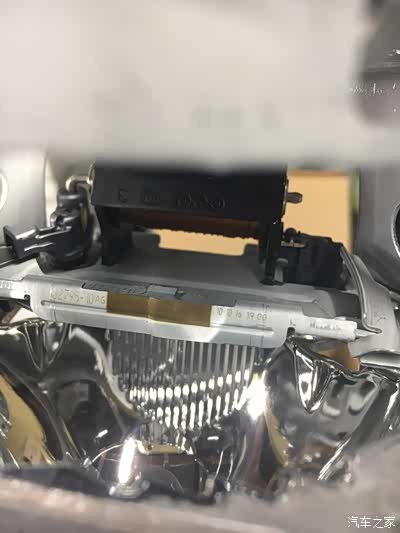

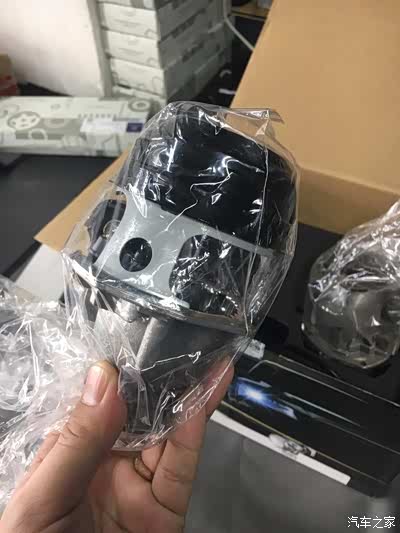

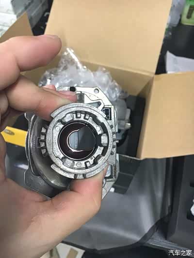

曾几何时顶上的黑罩子也成为了真假辨别的手段。。我觉得有点小看天朝山寨界了。
麻麻点点的咱不懂,看起来挺给力的,顶上中间还有一个据说各种模仿不出来的小气泡。我感觉原理就像最近刚破译的圆珠笔头上的珠子。咱国产早晚搞定它

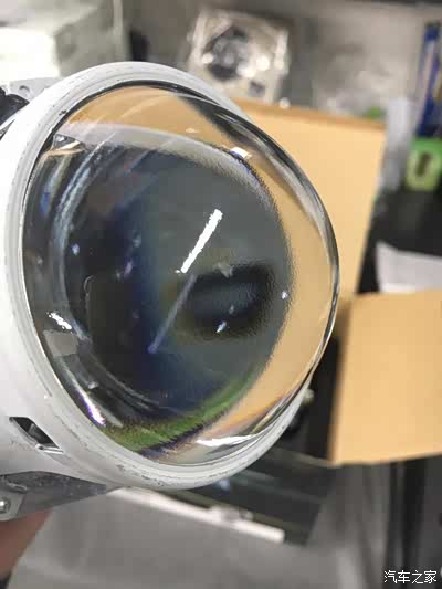

这个歪屁股咋样?

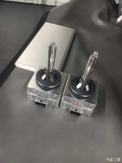

这就是那对灯泡,5000色温基本已经算白色了,那点淡淡的黄基本看不出来。其实考虑到穿透性我想上4300或者4800来着。雾霾这东西(后面省略好多好多字)……
这东西完全不懂啊,不过启动挺快的,就是那种嗖嗖嗖的感觉

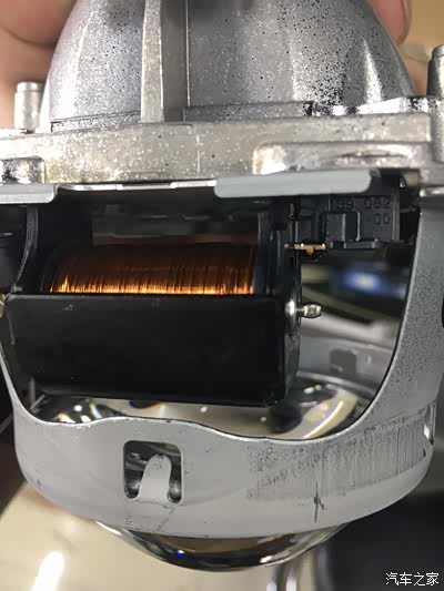

网传也是辨真伪的其中之一缠的乱七八糟的铜线。走位是真飘逸呀
有生产日期,没仔细看好像是16年底出品。

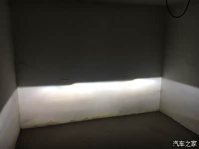

)。首先透镜叫啥双光透镜一直觉得很高深,其实是里面有一个遮光板,用来实现所谓的2近光4远光,让近光也能当远光用这么个概念,收拾远光狗挺到位的。光照宽度感觉应该可以覆盖左右一个半车道的感觉,上面有图自己看,远的话感觉一百多米?反正我前面很清晰,路面高低落差分明,距离也足够我反应刹车。我不太明白好多人追求的点亮速度问题,就算慢也没有好几分钟才点亮的吧。开车反正都有热车我个人觉得不重要,不过这个安定真是的嗖嗖嗖啊。嗯~该说的都说的差不多了吧?对了切线。

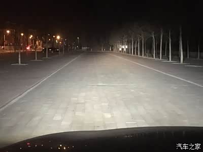

回家在车库里拍的比较窄凑合看吧,大概距墙三米位置。这是近光

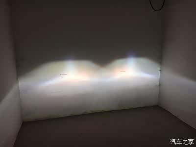

明明就是两条小丁字裤。也是距墙三米。这是远光
