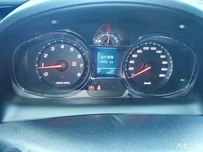

再上一次12日早上的小黄灯图片,7点送儿子时跳出来了!

插播:以下三图为第一次亮灯(1098KM)
第一次,还是儿子在后面伸手从导航屏中找到这叫胎压报警!
左后轮1.7其他都2.2,那就是它了。

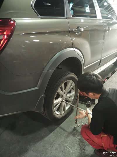

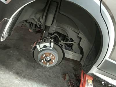

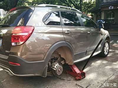

卸右后大脚(就它2.2其他都2.6)
上张缺脚大科![]()

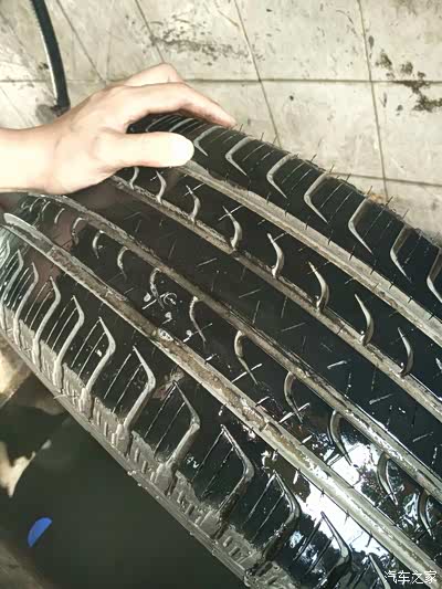

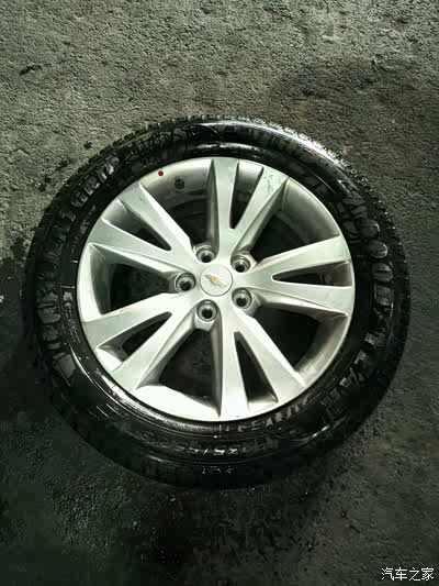

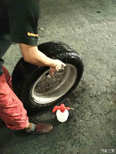

小师傅认真赶胎共4遍无收获!
正面也检查二遍未捕获
反面再二遍,最终无果。只能重新恢复,说再观察!

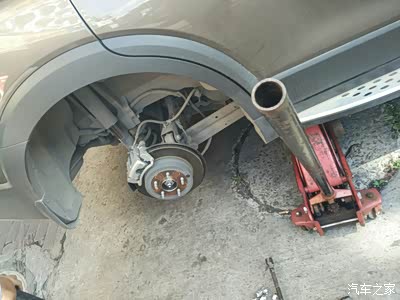

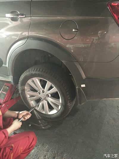

"海洋"小师傅4个轮测胎压结果:就是上次7月19日未查到的右后轮(就它2.0其余2.6)。果断卸脚。
再上张缺脚大科

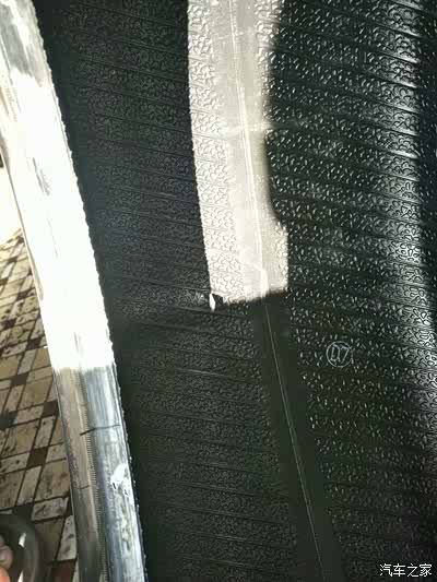

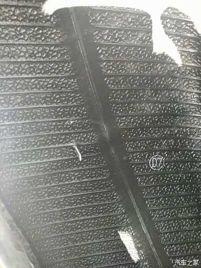

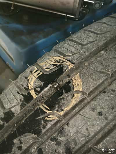

小师傅仔细,第二遍查获,好小的泡,下面是一条细缝。

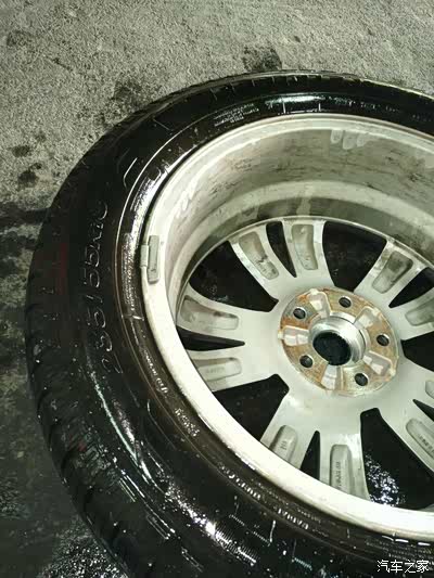

真相揭示:后怕
这张还看了还不懂!
拍的不清楚但勉强能看到钢圈中间那个顶痕。

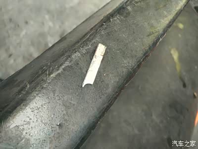

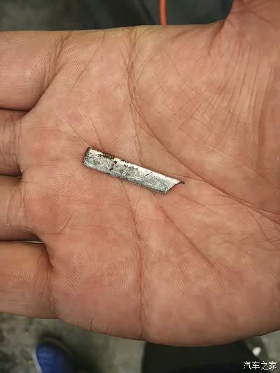

抓出罪犯:25mm*4.5mm*2mm
仔细看一下应该是断了的门锁里的拨叉

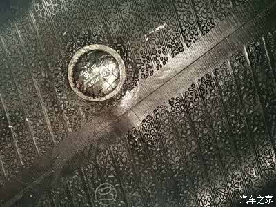

创可贴伺候,治疗完毕。
