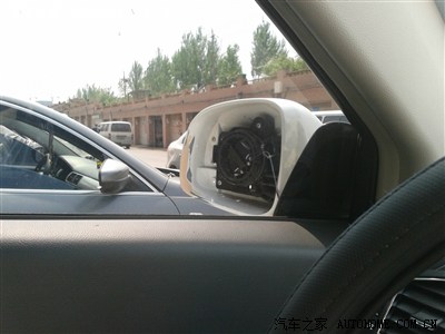

新车在倒车出库的时候不小心把驾驶员一侧(左侧)的倒车镜刮坏了,损坏情况:倒车镜外壳破裂,倒车镜上的转向灯罩破碎。于是给4S打电话,4S店给的建议是整个倒车镜都需要更换,大概1500大洋,我勒个去,真是要命啊。4S店说可以通过走保险的方式进行,但我一想,我一年的保险都快到期了。得不偿失啊。于是自己想办法解决。![]()

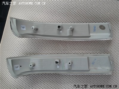

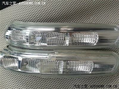

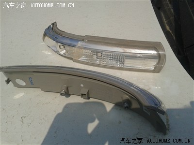

拆卸下来的倒车镜转向灯,和自己买的对比,图中下面的是自己买的。![]()
下图中上面的是自己买的。

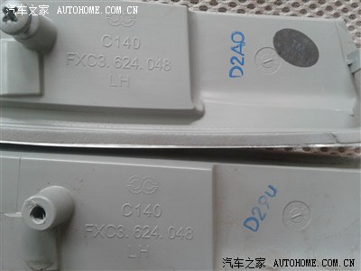

在来张细节的,型号完全一某一样。
再来张背面的图片

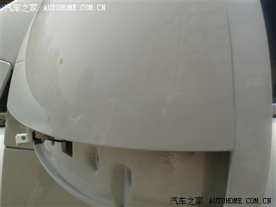

下图为拆下倒车镜的转向灯罩的详情。

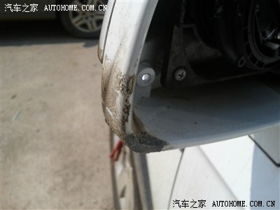

焊接的初步效果图

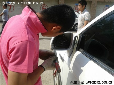

2、去钣金喷漆的地方找师傅将倒车镜外科焊接了一下,然后打上腻子再喷漆。100元轻松搞定。
下图中上面的是自己买的。
在来张细节的,型号完全一某一样。
再来张背面的图片

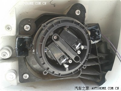

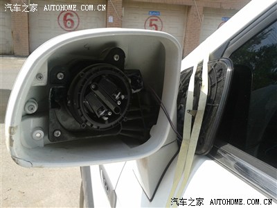

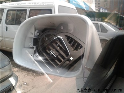

拆下倒车镜镜片的倒车镜。
下图为细节图
下图为拆下倒车镜的转向灯罩的详情。

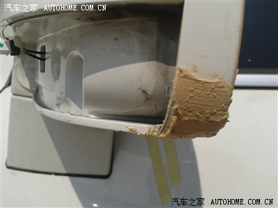

师傅开始对倒车镜壳进行焊接
焊接的初步效果图
焊接完之后的前面图。

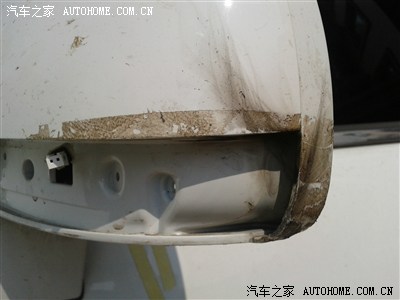

焊接完之后,需要打磨,把焊接产生的菱角给打磨平,下图为开始打腻子。
手机拍摄的效果不是很好,大家凑合看把。
手机拍摄的效果不是很好,大家凑合看把。

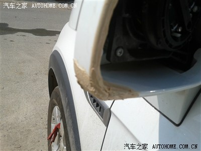

打完腻子,等腻子干了之后,要再次进行打磨,下图为打磨之后的效果图,在车里副驾驶位置拍摄的。

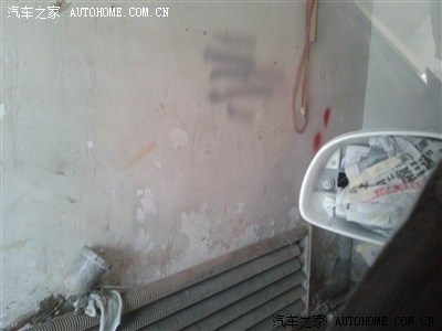

打磨完之后,将车开进车棚,进行室内喷漆。喷漆之前要把车门和倒车镜其他部位用报纸包住,以免油漆喷到。

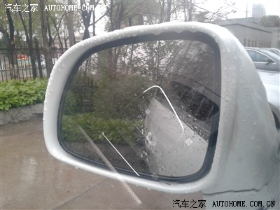

下图为完全修理好之后的效果图,有点小郁闷的是,喷完漆第二天下雨了,不知道油漆会不会受影响,不过喷漆的师傅说是没事。但愿如此吧。
喷完漆之后的倒车镜背面效果图。
