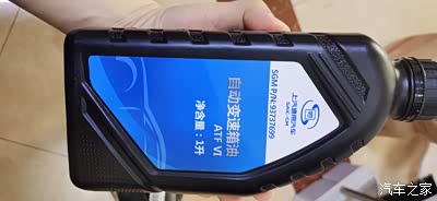

ATF VI标识的变速箱油液4L
问了一下客服,目前只有ATF VI标识的油液,原厂认证的DEXRON VI 标识的 没找到哈,通过论坛了解重力换油也就需要5L,所以买了5L,原厂的适配性肯定没问题。
ATF VI标识的变速箱油液1L

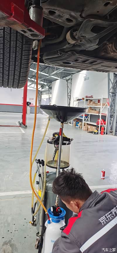

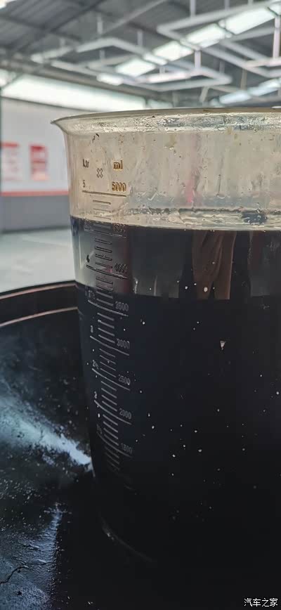

放了变速箱油大约4.6L

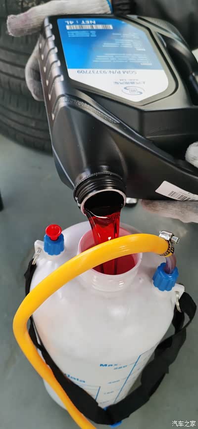

新的变速箱油
变速箱油液观察口空气压力加油
这一步操作让我着实没底哈,我看了很多更换的视频,都是顶部的主加油口加变速箱油,问了一下AI,AI讲最放心的还是变速箱顶部主加油口加变速箱油,侧面观察口加油有一定的风险,比如压力影响密封件或者元器件等。我跟保养的小师傅说了一下,但是他讲变速箱没那么娇嫩,没啥问题,坚持侧油孔注油。
大概加注了4.9L,加注容器里面大概存留50ML左右,在变速箱运行的时候侧油孔又放出一些,大概整体加注4.6-4.7L的样子。
请保养过的车友帮忙看看,侧油孔空气压力加压的这种保养方式有什么问题吗?

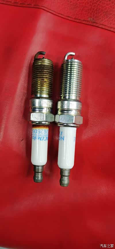

新买的火花塞,泰国组装的
新老火花塞对比
平时快速路为主,少有暴力加速,除了高速紧急超车,油95#,看来有个自媒体博主分享的,火花塞最核心的技术是陶瓷,原厂的都是日产的陶瓷,新买的陶瓷也日产的,泰国组装的,叫特殊陶。间距新旧都是1.1mm,用了8万还是1.1mm,保养的店员说4-5万就该换,如果激烈驾驶时间长了,火花塞的电极金属容易烧断,大家有没有遇到这种情况?火花塞不贵,索性不冒险了,一起换了,还是用原厂件,保养周期心里好有数。
老的火花塞,产自日本
新旧火花塞克数一致,45.6g
火花塞安装的时候师傅要一次性卸下所有火花塞,我让卸载后别先都拿出来,换一个拿出一个,也是看了论坛,防止发动机意外掉入一些东西,最后安装的时候,保养的师傅用手拧紧之后我看用的棘轮扳手,我说火花塞不是最后要用扭矩扳手吗?我问扭矩是多少,是20N还是25N,负责的店员说21N,可能是头一次看到我这种不去休息区喝水,现场指导的顾客吧
咱不管他怎么想,车比喝水重要,最后瞄了一眼扭矩扳手,大概20N。
