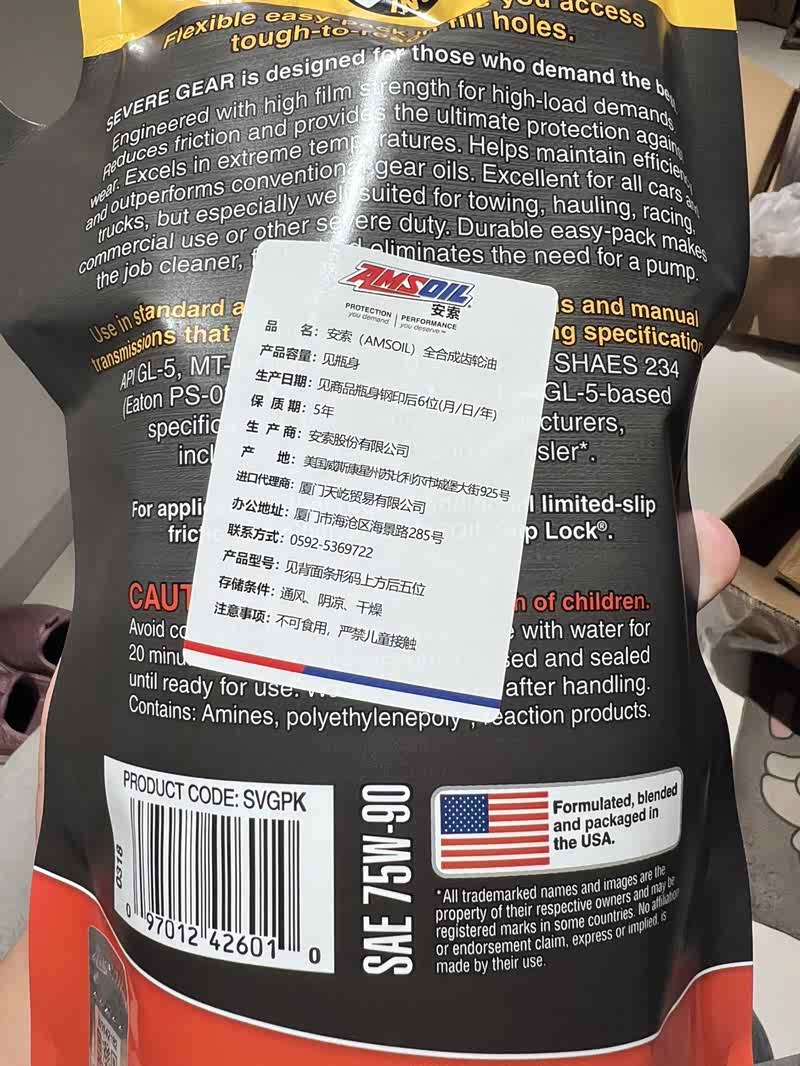

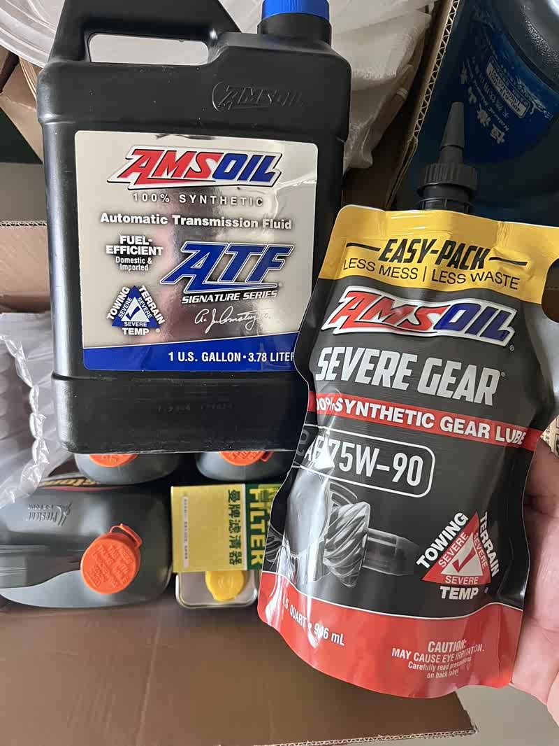

之前被误导差点把前分动箱油加成ATF变速箱油 幸亏在QQ群里问了一下才纠正错误,刚刚找了个修理店换了一下 收了60元工费,有合适地方自己换也不费劲,修理店换油还拉拉滴油就迫不及待的拧螺丝怪烦人,新油还剩下又不是不够。前轮拧开加油螺丝溢出一点点油,接了800毫升 ,后轮拧开加油螺丝没有油溢出,接了470-480毫升,自己换的话估计能放出500。
油放的时候看着不黑 还黄黄的挺透亮,接到量杯看着是有点黑。
