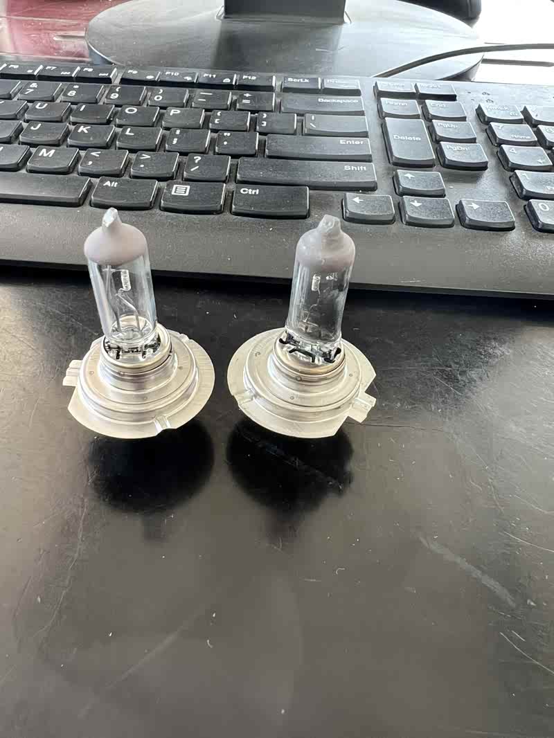

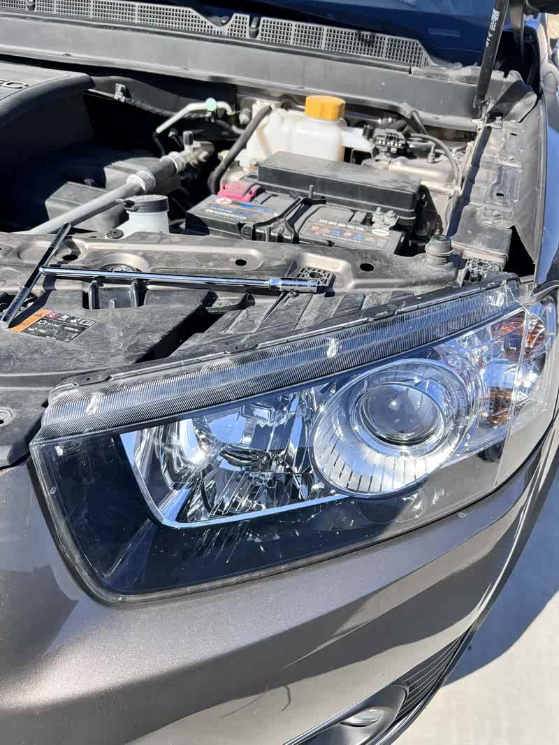

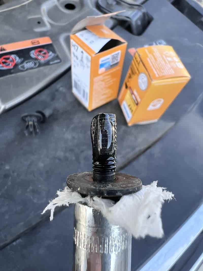

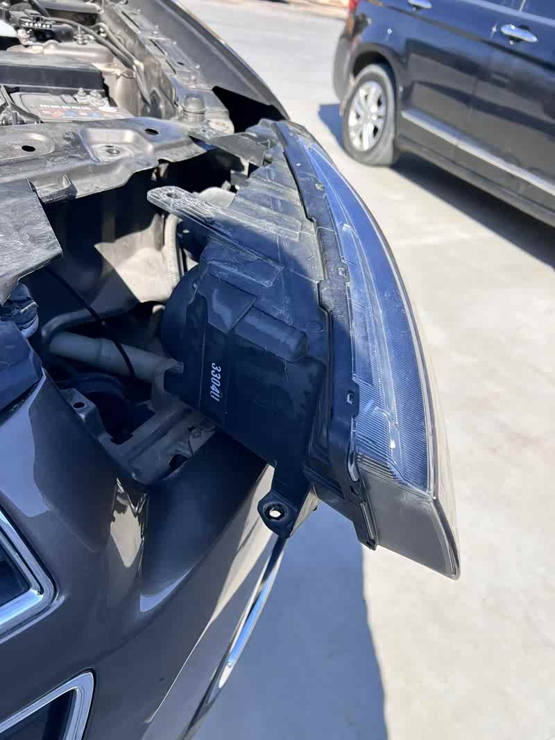

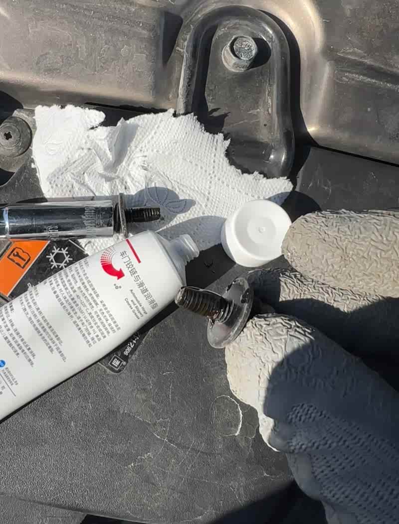

左近光不亮了,通过论坛学习了一下 更换方法,操作整体来说不算麻烦 也没拆盖板,第一次换经验不足 鼓捣了半个小时。离大灯底部螺丝最近的盖板塑料螺丝拆了一下 不拆套筒插进去有点紧,网购 飞利浦h7 15一个,商家建议 要换就换一对,拆底部螺丝套筒内垫个纸巾 方便提上来 安装时螺丝涂抹了一点润滑脂方便下次拆卸,坏掉的灯泡已经发黑了

拆大灯就3颗螺丝搞定,上面的盖板如果是老车建议拆,老是掰的话老车容易断。

拆螺丝的套筒多大呢,我也去买个自己换

我发现右侧大灯那个缝隙大点 可以不拆盖板,我左侧那个缝隙有点紧 买了个最细的套筒 杆8.1 有点紧 拆一个盖板螺丝 稍微一抬感觉还行 没用力

我也才换了,拼夕夕 4块钱买了 10M套筒,第一次没经验 把塑料螺栓整坏了 ,现在熟练了  基本5分钟就搞定了
