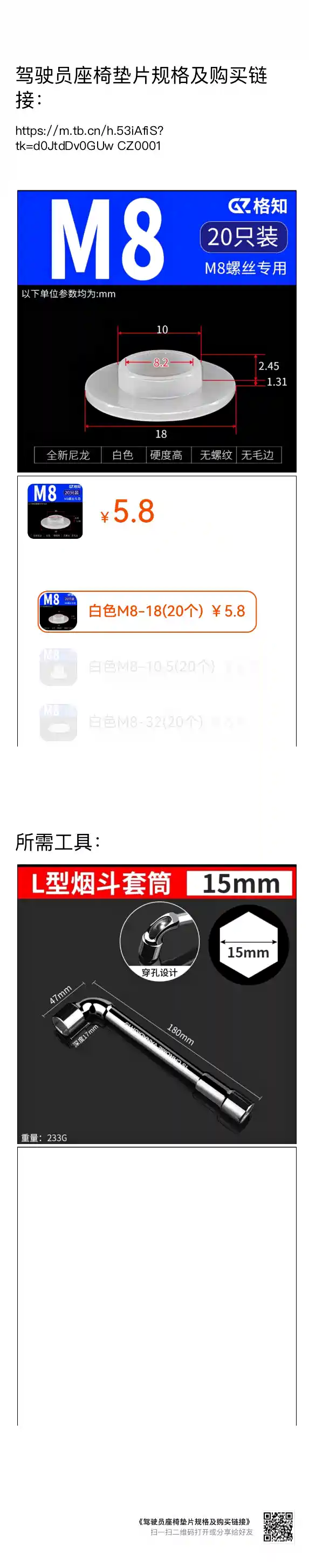

得利于群友的帮助,终于解决了主座椅刹车就向前跑的问题!
先准备好以下两个工具:
15的套筒
6厘的内六角板手
  垫片

6,拆掉螺丝之后,清理干净碎片,装上买好的垫片
7,放好四颗垫片,拧紧螺丝,把座椅放回原位卡好,插好三根插头,最后把椅子后面两个螺丝拧好,放好两个盒子就大功告成了。
