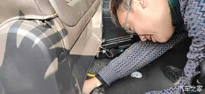

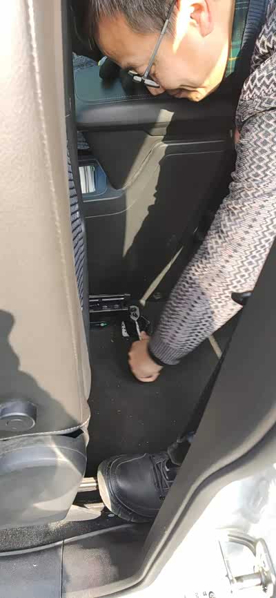

我的是14款四驱顶配,座椅有间隙一直困扰很久,今天拆下来解决!

感谢楼主,已经按这个方法弄好了我的车,找了几个厚厚的塑料垫片,这玩意只许厚不许薄,不然没作用

感谢楼主,一样的问题,按照您的方法如法炮制,2个半小时处理完。
2022-11-21 14:36 来自江苏 回复
Tigerluohu 关禁闭 已屏蔽
原来的垫片粉碎性骨折啊,看地上那张照片。
2022-11-21 14:40 来自江苏 回复
Tigerluohu 关禁闭 已屏蔽
由于没有提前准备好替换的垫片,就用了一个金属垫片加上一个用戈尔软垫片自制的垫圈。没拍图片。
2022-11-21 14:42 来自江苏 回复
Tigerluohu 关禁闭 已屏蔽
垫片的叠加厚度至少要2mm,不要超过2.5mm.
