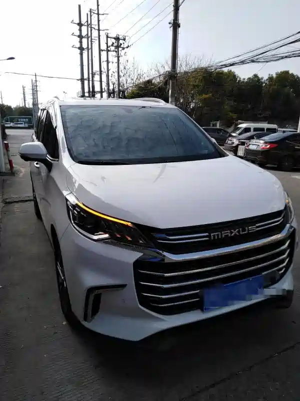

家里有一辆MPV,是上汽集团旗下大通转型家用MPV市场的大力主打的车型,价位在10-16万区间,性价比比较高,外形耐看,车内大气,今天介绍一下给这辆MPV加装车门隔音和换音响喇叭的分享经验:
外形耐看
价位在10-16万区间,性价比比较高
