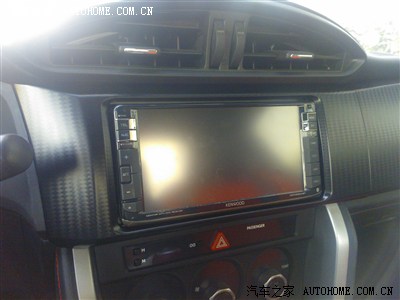

提车快半年了,说实话,原车自带的CD机头我个人觉得还是不错的,虽然简单,但操作方便,响应快,音质也不错。但是看到建伍出了丰田专用的主机和可选配的Garmin导航我还是换了。一来觉得车上还是有个导航比较方便,二来原先的车用的就是建伍和Garmin的组合,对建伍的品质十分信任,对Garmin更是长久以来的青睐。下面先上装好后的照片:![]()
主机型号是建伍的DDX630WBTCT3,专门为丰田几种车型(包括86)设计,面板尺寸是丰田特有的加宽的2din尺寸,可以完美替换原先的机头,不需要额外填充(如果在86上安装通用的2din主机,两边会空出来两条很大的缝隙,需要用特制的面板进行填充),接口也采用丰田制式(但是86的天线接口不是丰田的常用制式,所以天线安装时需要转接线),支持丰田方向盘控制(86没有……),支持蓝牙功能(打电话,播放音频),支持 DVD播放。主机本身不带导航,需要导航功能要另外买一个外接导航盒,目前可以买到建伍生产的运行Garmin的导航软件的导航盒,也可以买到国产的凯立德导航盒。我是Garmin的粉丝,一定是选择Garmin了。导航盒的型号是KNA-G630CN,由建伍生产。
这次的主机安装、倒车摄像头的安装、走线等全部由我自己动手完成,一是喜欢自己动手的感觉,二来确实没有完整的时间在装俱店泡上半天,而且有一些细节装俱店估计也不会给细致地弄。经过摸索与上网查资料,这次安装有以下几个特色:
