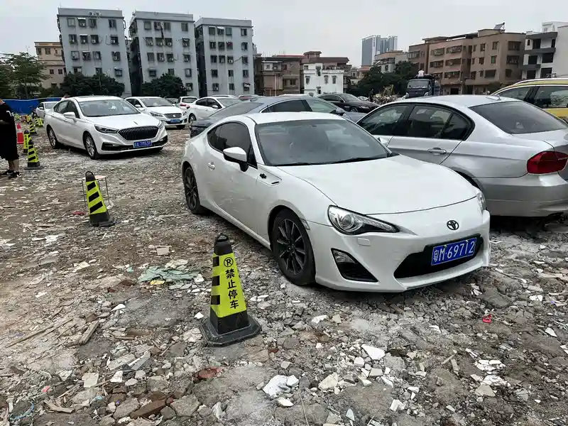

问 丰田86保养,, 删除 推荐精华 置顶 取消置顶 关闭回复 打开回复 推荐编辑 楼主禁言 移动帖子 重置头像 操作记录 怀念8012 0浏览 · 2023-05-18 08:51· 发布于广东 丰田86 6万7千公里 需要保养什么?换什么的型号的机油 举报 打开汽车之家 阅读体验更好 全部回复 只看楼主 一个梦想035 关禁闭 已屏蔽 0W20或者5W20。丰田86保养用的是0w20、5w20的机油。丰田86搭载了一款代号为fa20的四缸水平对置自然吸气发动机,这款发动机是斯巴鲁研发的,fa20发动机的最大功率为147kw,最大扭矩为205牛米。 2023-05-18 14:58 来自北京 回复 沙发 屏蔽此人 举报 删除 取消删除 禁言 重置头像 共有条对话 > 富拉尔基989 关禁闭 已屏蔽 丰田86保养用的是0w20、5w30的机油。车辆保养的项目:更换机油和机油滤清器、更换空气滤清器、更换制动液、更换变速箱油(仅限于自动变速器)、更换火花塞此外,建议检查轮胎、制动器、悬挂和转向系统等关键部件的磨损情况,具体保养项目可能因车辆的使用情况和维护历史而有所不同。 2023-05-18 15:01 来自北京 回复 板凳 屏蔽此人 举报 删除 取消删除 禁言 重置头像 共有条对话 > SHP雪狮 关禁闭 已屏蔽 标致307 变速箱油建议4年或6万公里更换一次,刹车油建议每3年或6万公里更换一次,目的是怕有水分侵入机油里或机油变质,影响刹车效果。普通火花塞建议每3万公里更换,长效火花塞根据状况6-9万公里更换,注意热值必须与自己发动机要求相符及螺丝扣长度符合。装车前确认火花塞电极间隙是否合乎要求。四滤更换周期,机油滤每次保养与机油一起更换,汽油滤建议每3万公里更换一次(藏在油箱里的可以考虑5万左右更换),空气滤与空调滤建议城市街道2年或2万公里一次更换,期间保养时吹扫,天天出入尘土飞扬之地酌情减少时间里程。建议车辆每行驶2-3万公里清洗一次节气门,支持拆下清洁方式,清理后做一下节气门初始化。防冻液有一定自然消耗,但不可以过快,如果没有泄露的液位低下,可以补加同类防冻液,非长效防冻液建议两年更换一次,长效的8-10年更换。防冻液带有防水垢,抗氧化,耐腐蚀,高沸点,防冻等很多特点,如果临时救急添加了水,也必须尽快更换整个防冻液。机油我支持0W30,可以更好保护发动机。 2023-05-19 06:13 来自山东 回复 地板 屏蔽此人 举报 删除 取消删除 禁言 重置头像 共有条对话 > SZHYL002 关禁闭 已屏蔽 可以 2023-06-16 00:27 来自广东 回复 屏蔽此人 举报 删除 取消删除 禁言 重置头像 共有条对话 > 还想在主楼增加内容?点击续写主楼内容 登录 参与更多互动 发表回复 打开App,查看更多评论 首 页 上一页 下一页 末 页 跳 转 取 消 还想在主楼增加内容?点击续写主楼内容 登录 参与更多互动 系统故障 发表回复 图片最多上传9张 微信好友 微信朋友圈 新浪微博 QQ好友 QQ空间 取消 相关推荐 加载中
