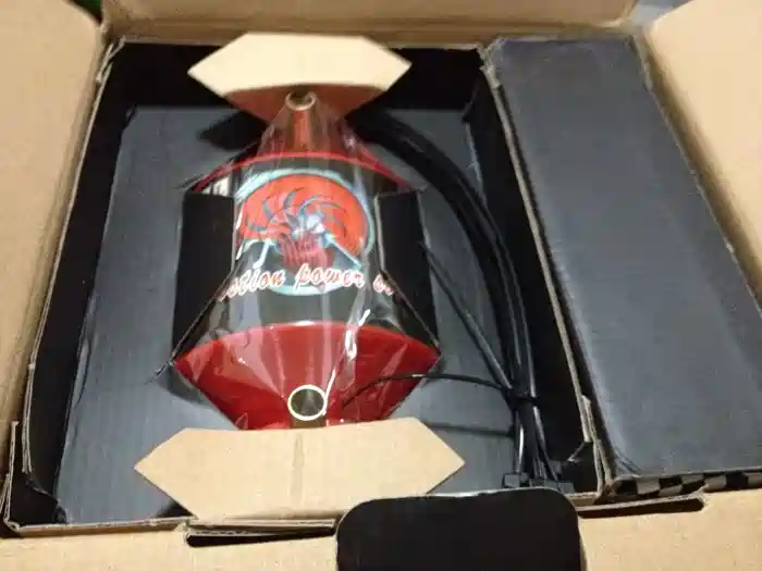

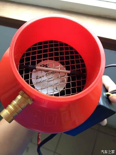

这就是我所说的电动涡轮啦,这款跟汽车之家原本测试的那款不一样,这款涡轮最高转速可以达到3万转,而汽车之家测试的那款好像是才几千转到一万多转吧每分钟。所以说后期的产品还是有区别的!

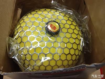

电动涡轮专用的冬菇头,也可以选择直接接原车空滤,但是由于v3发动机舱较窄,本人最终还是选择冬菇头,拆掉原车空滤。

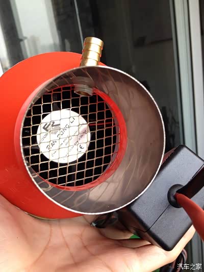

电动涡轮特写噢
这是进气口,接冬菇头
这是出气口,直接接发动机软管

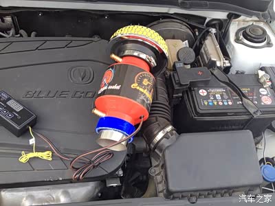

把电动涡轮放在发动机上拍一张!

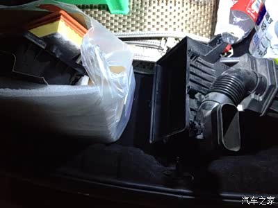

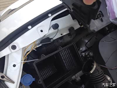

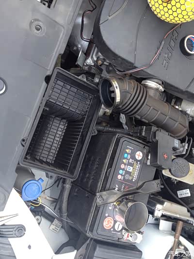

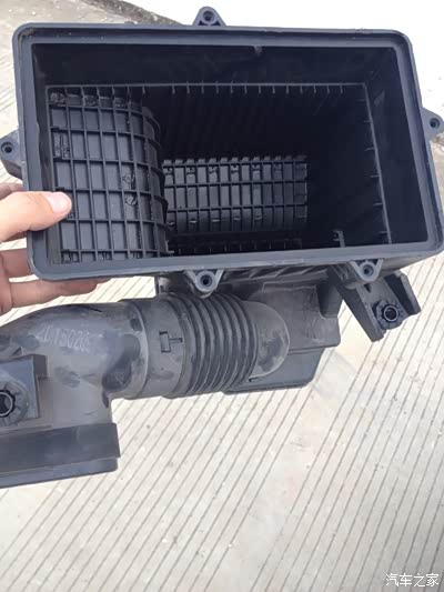

把空滤上盖板拆开了,滤芯也拆下来了

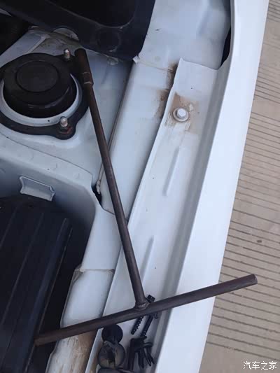

拆空滤盒的工具,10号
空滤盒拆下来喽

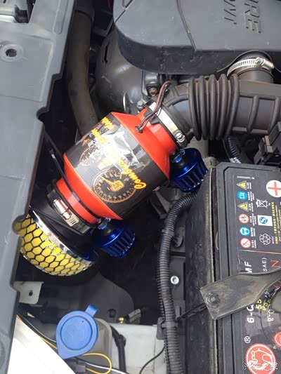

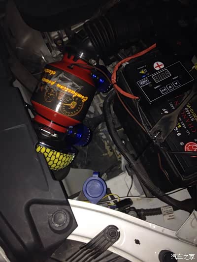

已经装上的电动涡轮,装得不是很好看,本来想横着放的,可是软管卡到了

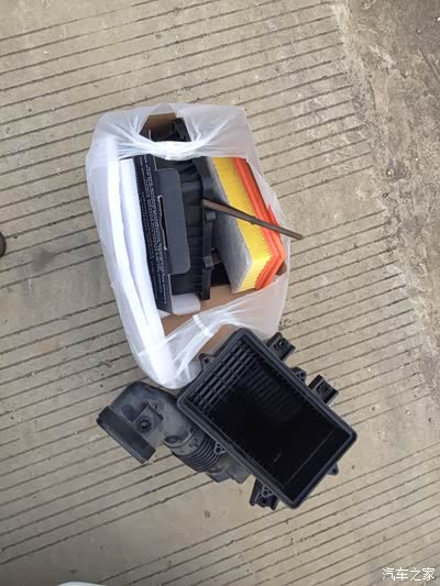

拆车工具和拆下的空滤总成

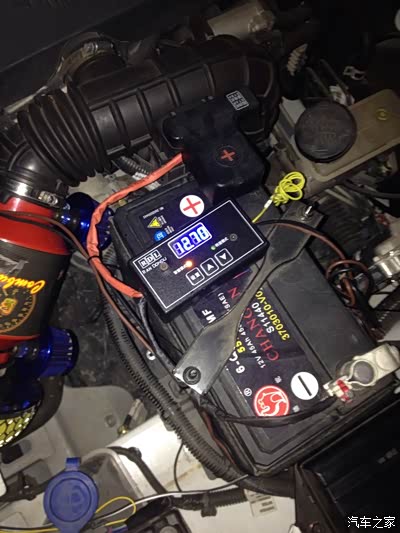

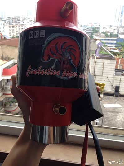

这是电动涡轮控制盒,红线接电瓶正极,黑线接电瓶负极,电动涡轮控制盒有两种控制模式,一是智能模式,随发动机启动,随电流强弱改变转速。二是转速模式,要接一根信号线到喷油嘴信号线处,涡轮转速随着油门深浅改变。
