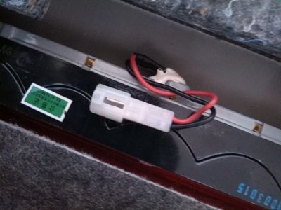

这是高位刹车灯的插头,线很短,置物板都掀不开,得钻到下面才能够到,反正我拆这个的时候是弄了一身汗

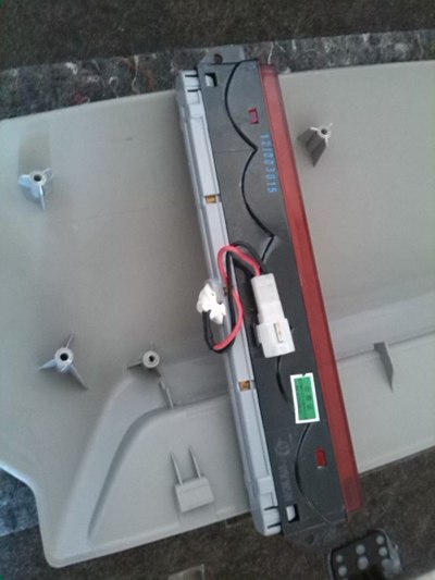

高位刹车灯,由上图两个小卡子和五个螺丝固定在置物板上,拧掉螺丝就拿下来了

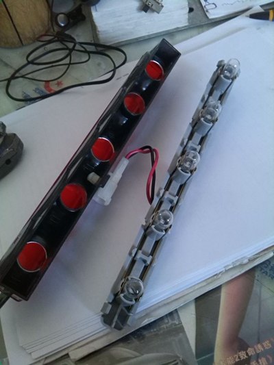

拆下的灯盒和打开后的样子

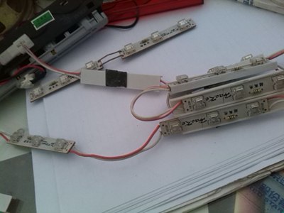

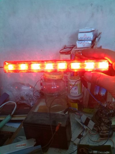

我没买led灯泡,是用这个改的,如果有灯泡直接替换即可

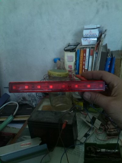

弄完的样子

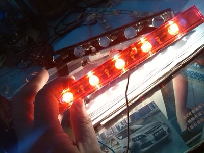

试试效果

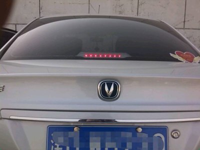

这是装车后的效果,看着不怎么亮,先用着,不行以后再换
