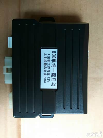

被骚人们诱惑,瞬间也就有了装一个一键启动来装X的念头!

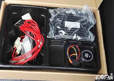

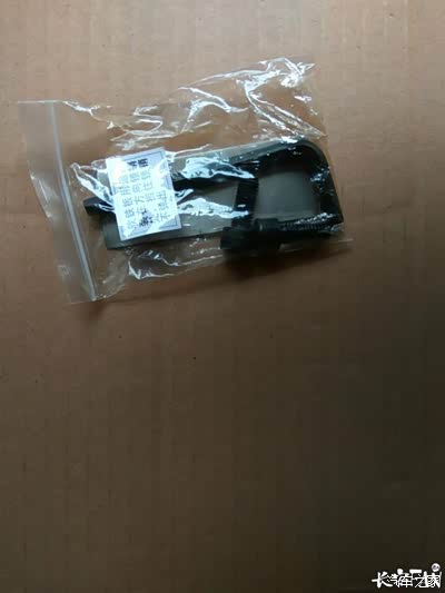

    不破坏原车的防盗系统,不破损原车的任何线路,专车专用,所有线路只需对插,这些广告语确实蛮诱惑的!400大洋,照、找重庆车友小罗订购来了,打开包装,看看,其实很简单,几条连接线,一个主机盒,一个点火按钮而已!

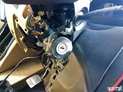

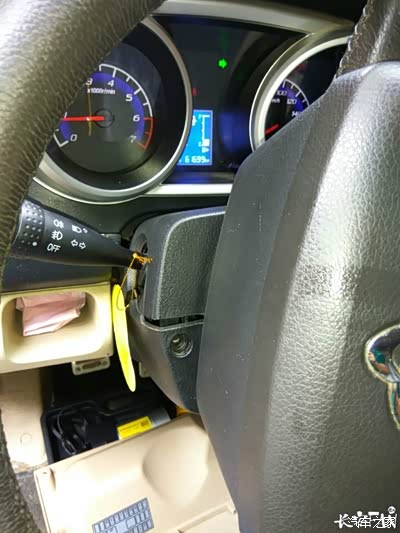

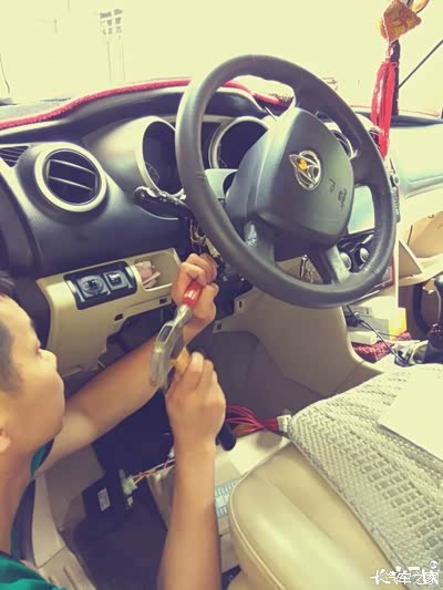

拧下螺丝 撬开方向盘下的塑料壳

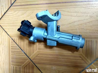

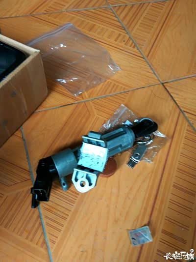

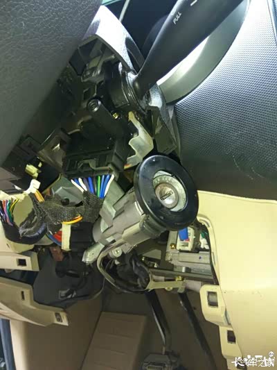

锁芯需要拆开,值得注意的是要
用锤子配合一字型螺丝刀把固定锁芯的那颗螺丝打下来
很简单  把螺帽 打个缺口 就可以弄下来了
小铁片是用来固定原来钥匙的锁芯的
切记一定要固定好
以后要用钥匙开的话
直接把这小铁片取下就可以恢复原来的样子了

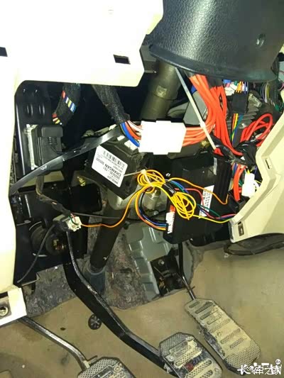

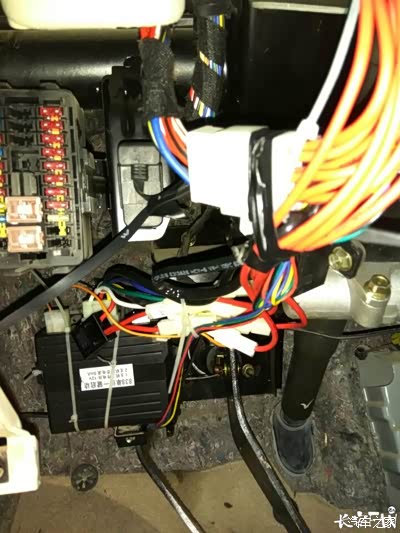

线路很简单,都是一个萝卜一个坑,
直接对插就行!错了就插不进了!
线路很简单,都是一个萝卜一个坑,
直接对插就行!错了就插不进了!
把原来钥匙的防盗芯片用胶布固定这锁圈上面
如果启动有问题
可能跟防盗芯片位置没有放好有关系

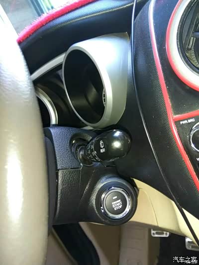

按钮固定在原车锁孔,
一旦坏了可以直接抠掉,继续使用原车锁!
安装锁芯时 因空间问题 工具不好施展
锁螺丝会比较慢 需要点耐心

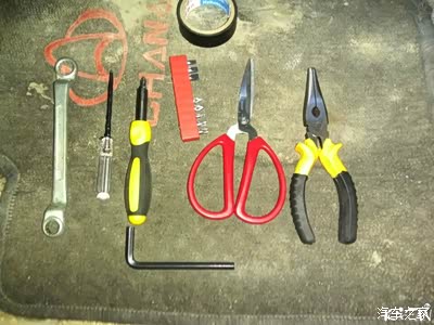

我使用的工具 比较简单
安装完成 效果图

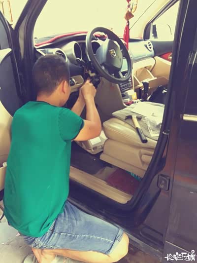

用手机拍得  有点乱 一个人操作
大概需要半个多小时
一般买配件还是有专门的技术人员指导的
我也是第一次安装
感谢重庆小罗微信视频详细指导

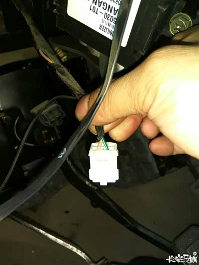

安装心得:最大的体会就是够简单!唯一需要分辨一下的线路就是一根和刹车电源连接的线,就在刹车踏板上面的一个有四根连接线的小方盒子,拔下那个插头,找到其中的一根绿白色线,把一键启动的一根单独黄色线剥开大约3厘米,然后穿过那根绿白线的接线柱并反折一下,再插回去就好了,完美连接,不破坏原车的任何线路!
