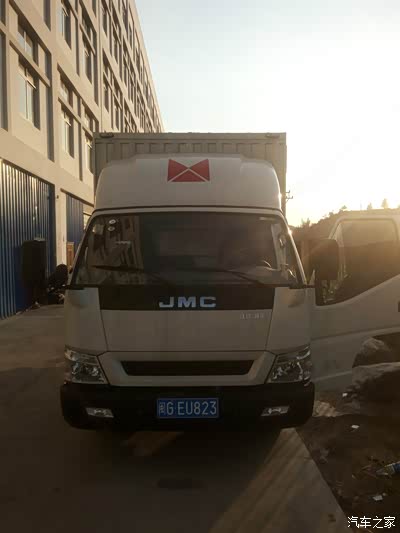

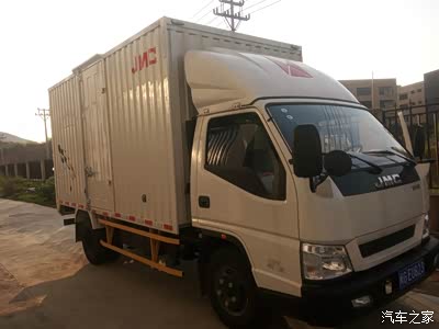

福建三明市购车,凯运宽体 最大尺寸 带单侧门 9.9W裸车 挂牌费800 购置税8000少些 保险5000多(车身11w 第三者100W 强制保险 车船税 货物险10W 选择了非运营车牌 自用车)
由于车超重150KG 所以挂牌 被延误了几天 来回跑市区 费用都花了 600上下了,最后要求4S 送了150的油。。。虽然做为货车,初步感觉不足的就是 线路线束处理很乱 甚至有的没有固定直接耷拉在那里,有的就没有固定好 会摩擦。。。
也考虑过 庆铃 但贵1万, JAC云内D25 重汽JX493五十铃动力 奥铃4102动力 这几个品牌可以定做超标车厢 带气刹 但个人喜欢省油些的机头 同时JMC必定在这里售后方便,最后还是选择了 JMC凯运宽体 售后和维护便宜,反正都是拉3吨内体积要求大(个别机会会超过 3吨多些),

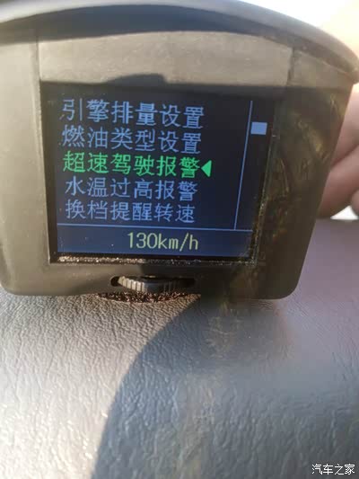

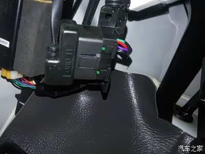

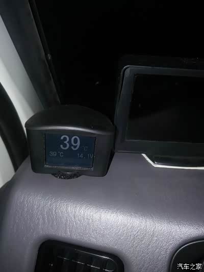

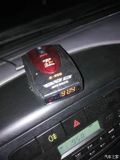

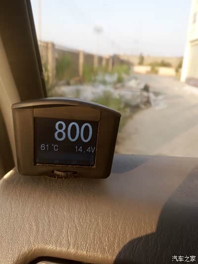

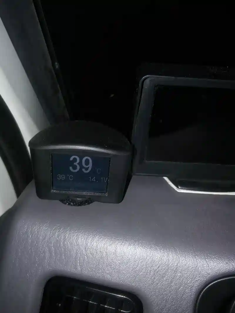

打算自己改装以下改装都自己动手 自己哥哥是做不锈钢铝合金装修的,自己又是改装爱好者 精通电路 美容 机械维修 自己已经是汽车之家长安汽车版主之一: 切割车顶改成棚杆敞篷 做不锈钢水箱改刹车滴水,倒车影像导航 电子狗(原车带倒车雷达),改装前防撞梁牛头护栏保护前脸(在前保险杠部位焊接一个牛头保险杠出来 玩越野的都懂,我自己也是玩哈弗H5柴油四驱),加柴油粗滤,堵EGR,改机油废气直排。今天先把自己哈弗H5柴油上的OBD读码器 接在 凯运上 既然也能用 马上入手买。。。最需要里面的 水温报警和速度报警 99大洋

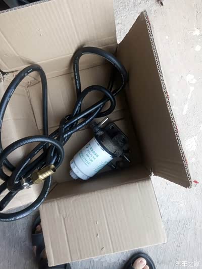

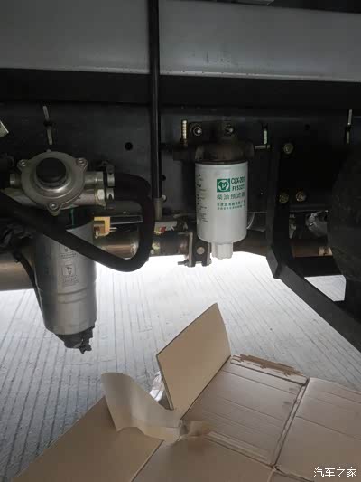

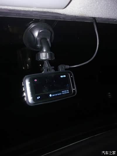

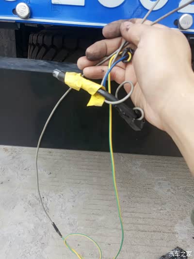

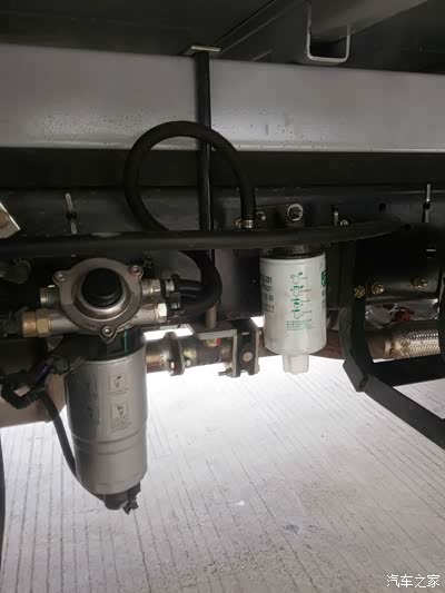

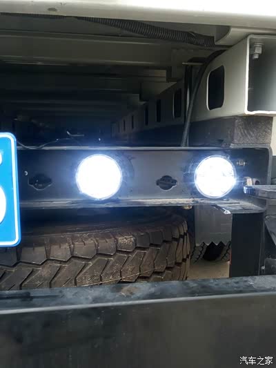

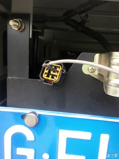

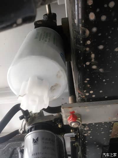

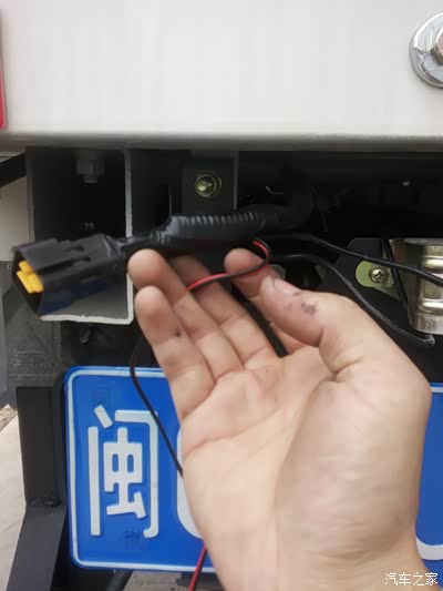

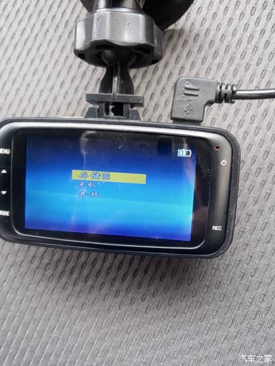

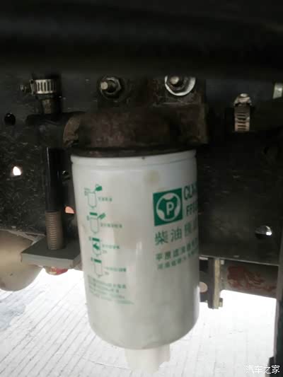

今天改了 倒车影像 倒车LED灯 改了点烟器线路接电子狗和行车记录仪(原车点烟器正常使用,在线路上做了并联),还把驾驶室地毯拆开 刷了一层防锈漆(这地板 最容易积水生锈了 几年就锈穿,所以吸取以前老货车的经验 刷上防锈漆),加装柴油粗滤芯 BS江铃这价格既然就给个细滤。。。
以上成本:倒车显示器4.3寸 40 大洋 倒车摄像头30大洋 征服者E958电子狗二手75 大洋(新的需要400多),行车记录仪朋友送的,改装D150粗滤 底座自己以前退休的老货车上拆下 滤芯是平原优质品牌 21大洋 少量油管以前剩下的,刷驾驶室地板油漆之前用剩下的。。。(明天打算把自己退休的老货车油箱拆下来 改改做成滴水箱,电子泵滴水 直接改在大梁上 无需重力导流,电子开关控制和刹车控制,就是刹车就自动滴水。。。),别的改装就看时间了。。。几天时间肯定要的 。。。
