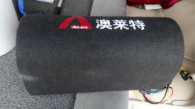

这是去年刚开始买的炮,现在用的时间久了,音量开大点就有点破音了,效果不是一般的差啊!

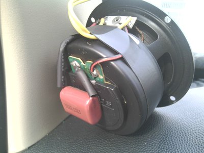

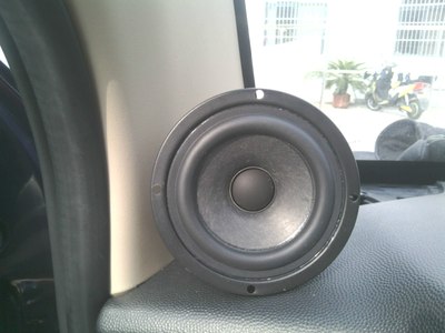

这是去年改装的前面仪表台的同轴喇叭
喇叭背面加的电容

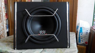

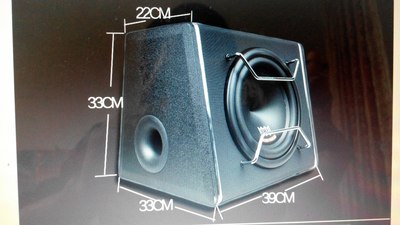

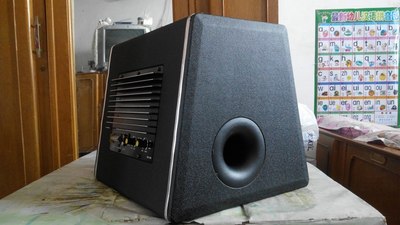

这是昨天到的货,马云家的,音质超好哦!10寸的炮。炮的正面

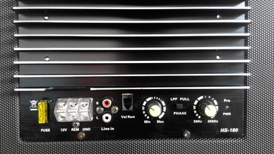

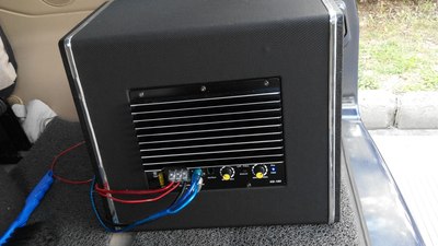

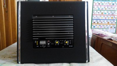

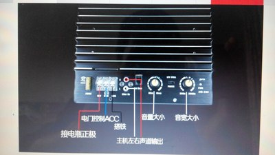

炮的背面,加功率强大的功放板

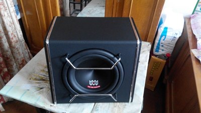

侧面的导向孔

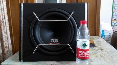

炮的高度和550毫升矿泉水比较,确实挺大的

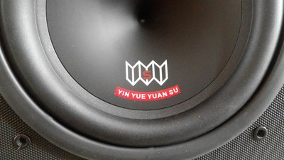

低音炮的10寸喇叭
低音炮的三围尺寸
功放板的接线图
炮的大功率功放板,好的炮需要配好的功放

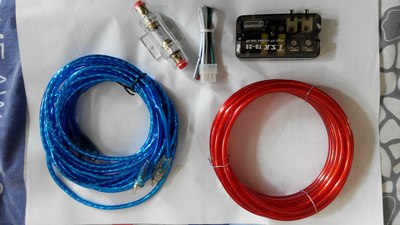

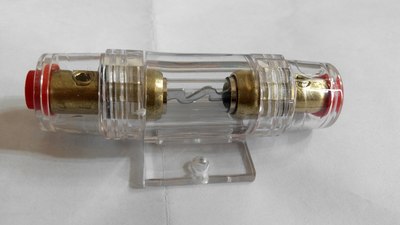

炮的配件,音频线,电源线,保险胆和高转低

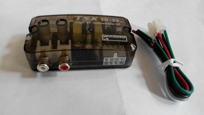

买的高转低,效果不错
原炮配的保险胆,不错

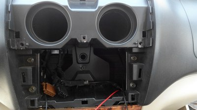

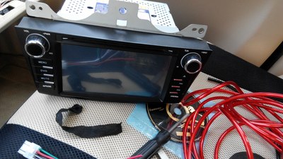

导航拆下来开始安装

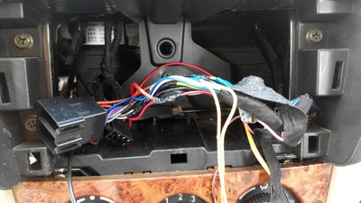

导航后面的改装线
拆下来的导航

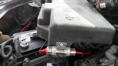

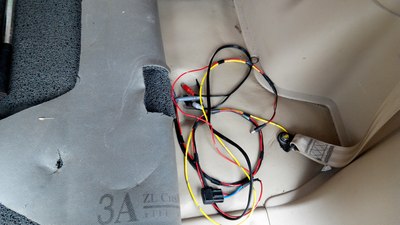

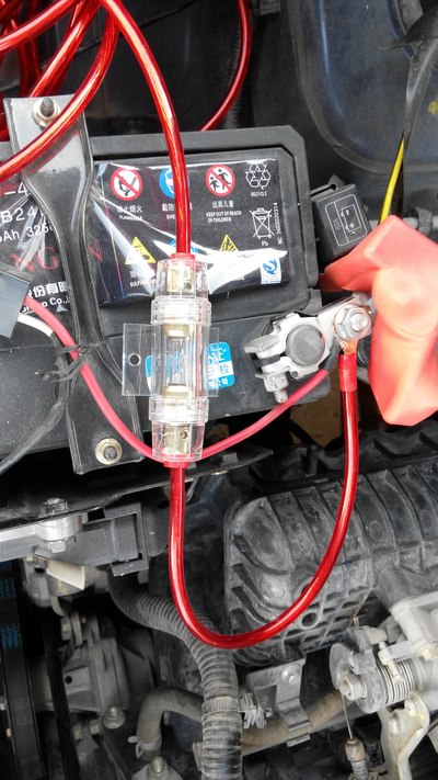

保险胆安在前面的发动机舱里面,离电瓶大约30公分左右加个保险胆
我把保险胆用个自攻螺丝固定在电瓶盒子上面
把原来加装的低音炮线拆下来重新布线

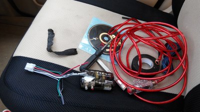

需要的工具及配的电源线,还有买的高转低

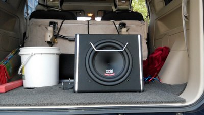

炮放后面把各种线全部接上
炮后面的线已经接好,再把前面的高转低接上就可以试听效果了
